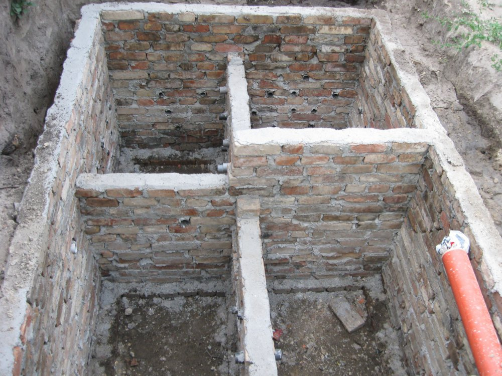

без дна, разделена на 4 части, с разными уровнями перелива и десятка три труб сквозь стенки уходят в землю

ааааа,вот оно что.тогда всё понятно,моя схема тогда нормальная.

sanitar писав(ла):
хмммм,интересная статистика....
я тут думал делать два колодца,один под твёрдые,с дном,глубиной 4 метра,с переливом на бездонный,глубиной 3 метра.из колец 1*1.5
теперь призадумался,может уменьшить глубину....
там от силы 2 человека живёт,а так в целом вообще полтора))
а яма с дном?
а смысл первую с дном делать-то?... чтобы в ней постоянно 4 метра воды стояло?
не говоря уж о том, что нетонущие отходы прекрасно переплывут во вторую яму (т.е. с большой вероятностью откачивать придется обе).
как по мне - лучше дно щебнем отсыпать (+ бутом сверху прикрыть, чтобы щебень не откачивался, если он мелкий), да и вокруг колец можно тоже щебня/отсева засыпать (+ дырок наковырять в кольцах)...
а вообще - все очень зависит от грунта. но чаще всего обычная яма с окнами, не разделенная, работает без откачивания по 10-20 лет.
