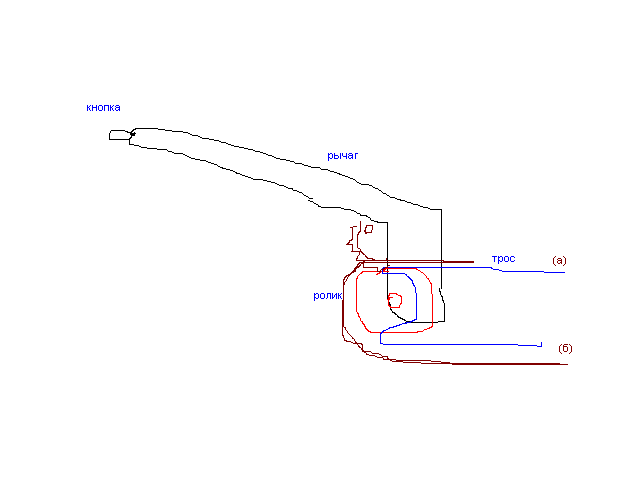

Вчера пришлось научиться регулировать шток КПП. пробовал и так и сяк (в 3 передачу и по мануалу ("Камасутре" кактут ребята писали)). Делел сам. поэтому получилось не с первого раза, но результатом доволен: передачи включаются четко и мягко, передача заднего хода включается только после нажатия на рычаг. немного впрямил петли, держащие пластину с рычагом КПП. так как как ни настраивал все равно рычаг стоял в сторону переднего пассажира. Теперь все четко, почти по середине со всех сторон. Так же отремонтировал. хоть и не до конца, рычаг стояночного тормоза. Теперь хоть немного. но поднимается. фиксируется и при нажатии кнопки - разблокировыватся. Но там внутри трос не идет по родику, а что-то закусило и стоит как на фото ниже. Теперь не знаю как его довести до ума. Подскажите?

У меня сейчас трос стоит в положении (а) как на фото, но я так понимаю, что трос должен идти полностью по ролику как в положении (б), как отпустить трос, чтобы поставить его нормально на ролик?
Спасибо.

по ручнику-на колёсах вытащить шплинты и снять проушины тросов со штоков.трос после этого освободится,и его можно будет потянуть из салона,чтоб переставить на ролике.

sanitar писав(ла):
Что-то смутно помнится, что для этого достаточно с одного колеса.

Charger69 ничего снимать не нужно. Я
Как раз пару недель назад под руководством Санитара этим занимался)
Достаточно просто залезть под машину с плоскогубцами. 10 минут крепкого мата, ибо под машиной тесно, и все готово. Достааешь по шплинту на каждом колесе, освобождаешь тростк и идешь в салон откручиваешь ручник, подаешь это все на себя, и переставляешь ролик)
Далее устанавливаешь ручник обратно, и настраиваешь его натяжение
ПовідомленняДодано: 05 Грудень 2016 03:14    Заголовок повідомлення: Відповісти з цитатою
Компромисс ты знаешь,не всегда.от растянутости троса зависит и свободного хода.как по мне-проще сразу оба колеса снять,чтоб 2 раза не ходить...))

Снимал только с заднего левого колеса трос, этого было достаточно, чтобы поставить на ролик ручника в салоне. Но собрав все назад понял, что что-то здесь не так: трос ручника если смотреть по книжке, то должен идти следующим образом:
, а он у меня идет так:
то есть выходит он с другой стороны ролика. Снимаю ролик, устанавливаю по книжке
и все собираю. Но даже с полным перемещением ручного механизма вперед по пазам и поднятым ручником трос ручника мягкий и колесо все равно крутится.
Теперь понял почему установили так по-неправильному трос.
Что делать? Как быть? В чем причина? Полностью стерлись колодки?
Спасибо.

да и на самом ручнике уже второе регулировочное положение.трос растянут уже,меняй.

Геморойно менять? Как там он вставляется в кожуха, с какой стороны?
ПовідомленняДодано: 08 Грудень 2016 16:33    Заголовок повідомлення: Відповісти з цитатою
отсоединяешь с ручника,отсоединяешь со второго колеса,под машиной на тонеле откручиваешь закрывающую крышку,вынимаешь оба троса из упорной планки и вытягиваешь на себя
ПовідомленняДодано: 08 Грудень 2016 17:06    Заголовок повідомлення: Відповісти з цитатою
Ещё с рычагов нато повытаскивать
