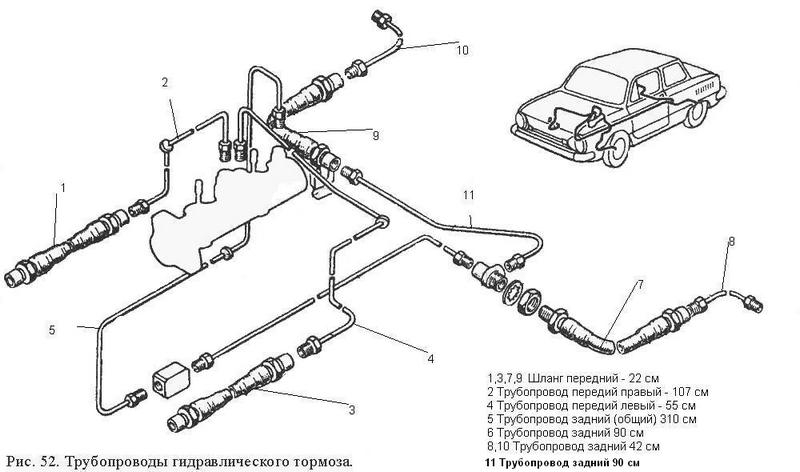

Підніму тему:
sasha_fv навів довжини трубок, але не точні. Хтось має точнішу інформацію? Щоб один раз уточнити і всі користувалися, я не маю змоги переміряти свої Embarassed
і ще довжину від ГЦС до РЦС

Nokaut писав(ла):
Підніму тему:
Закупил переднюю левую трубку на 55, мне только от цилиндра до брызговика надо 40. Остаётся огрызок 15см- его не хватает
Автор откуда брал длину?
Искать и не сдаваться!

ПовідомленняДодано: 08 Серпень 2013 18:28    Заголовок повідомлення: поддержали 1 человек Відповісти з цитатою
Коля, да те все "картинки" - ФУФЛО! Wink
Я, в тупую, ложился под машину и обычной рулеткой вымерял приблизительную длину каждой трубки, на рынке брал уже завальцованные, но с "припуском" (без энтузиазма), какие были длиннее, просто в удобном месте сворачивал в спираль.
От и усе, никаких вальцевателей и недостатков трубок Wink
Ах да, трубки все брал медные.
зовут меня- Веталь Wink2

ПовідомленняДодано: 09 Серпень 2013 08:32    Заголовок повідомлення: Відповісти з цитатою
Я тоже купил медную готовую, по совету, по заданной длинне - ФУФЛО. Данные не верны

sasha_fv
Зареєстрований: 24.03.2008
Повідомлення: 353
Звідки: Kiev
ПовідомленняДодано: 09 Серпень 2013 23:33    Заголовок повідомлення: Відповісти з цитатою
VORON писав(ла):
Читайте внимательно РАЗМЕРЫ ПРИБЛИЗИТЕЛЬНЫЕ!
Измерял проползая под машиной с рулеткой (ямы и гаража нету). Мне общей длины хватило + 1 метр запаса осталось.
Таких наборов для вальцовки трубок валом на базарах, от дешовых китайских как у меня и до профессиональных дорогих. А при разобранной машине измерить длину трубок вам не составит труда. И написать здесь точные размеры.

ПовідомленняДодано: 10 Серпень 2013 10:09    Заголовок повідомлення: Відповісти з цитатою
разница в 15 см минимум очень приблизительна!!!!!!!

ПовідомленняДодано: 10 Серпень 2013 20:42    Заголовок повідомлення: Відповісти з цитатою
Можете ска3ати довжину короткої трубки на щеплення? Від чого може підійти? Коротка передніх ґльм стане?
