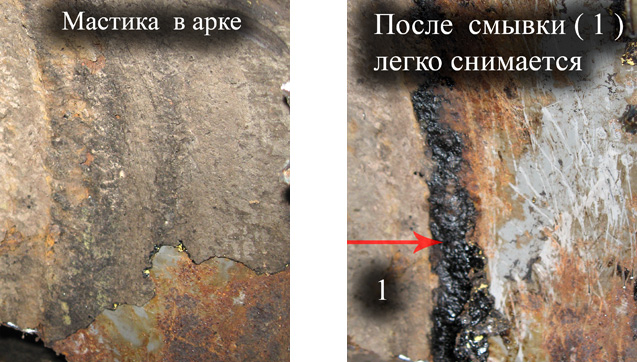

ПовідомленняДодано: 05 Лютий 2011 22:42    Заголовок повідомлення: Відповісти з цитатою
Забодаешься смывать, чистить надо , хотя смывку для краски с парафином, с большой выдержкой между нанесением и очисткой можно и попробовать, смывка у меня есть, завтра проэкспериментирую.

Как и обещал , провел эксперимент со снятием старой мастики в арках при помощи смывки:
Смывка размягчила 2 слоя мастики ( удалилось щручной щеткой по металлу ) и частично слой заводского покрытия, которое щеткой не удалилось, но стамеской снялось очень легко,
как минус этого метода - дополнительные затраты, у нас в Полоцке 1 л. не самой дорогой смывки стоит 9.3 доллара.
