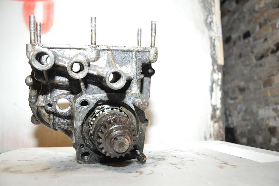

не. не катит. у ЛУАЗ коробки есть ещё картер пониженной передачи на котором, есть 4 шпильки, за которые коробка крепиться к промежуточному валу. Если их нет, то и коробку крепить некуда.
разница между заз и луаз коробкой

Открыл капот -- сча фотки выложу. за качество -- извените. только мобильник под рукой, а фотик незнаю где валяется, блин.....
Диск сцепления налазит жигулевско-таврический -- значит как бы должна быть сороковка..... но двиг стоял точно 30ка..... и у соседа лежит в гараже 30очная коробка -- не такая как стоит на луазе.....
короче -- фиг его знает что это.... скорее всего -- кулибины скрестили ежа и ужа......
У тогоже соседа валяется двигатель таврический, но там коленвала надо посмотреть состояние....
Итак, пока решили приостановить поиски запоровского двига и подумать над всовыванием таврического без переходной плиты -- аргоновый сварщик у соседа есть -- буду искать картер сцепления таврический и будем всетаки пихать тавродвиг с волынку....

Ты не первый. Но поверь, лучше переходная плита. Картер тебе никто дешевле чем за 800 грн не продаст.
А по коробке... у 40ки должно быть коромысло. А у тебя на коробке я его не вижу.
И всётаки, помоему это таки 30ка коробка.

ЭТО КАРТЕР 40КИ. У заз и Луаз Картер сцепления 40ки одинаковый.
У тебя явно не 40ка. А 30ку я в глаза не видел
Купить плиту - проще постого. цена у нас под 800 грн (вмсесте с выжимным).
http://zaz.kiev.ua/forum/gallery/?do=sa&g=25&a=2924 это фото Лекса. Он толково разбираеться в этом направлении. Но, как и все люди, не любит когда беспокоят по пустякам.
А воообще, можно найти 30 ку без вопросов. Правда убитую (ресурс у 30ко вообще мизерный)

да что тут гадать, судя по коробке и фланцам глушителя 100% стояла 30-ка. Двиг должен стать без проблем. А как туда тулить не родной двиг лучше поспрашивай на форуме по луазам http://luazzz.borda.ru/ а то тут тебе насоветуют.

Это очень редкая коробка. По идее в ней главная пара с иным передаточным числом,из за понижающих колесных редукторов. Т.е. более скоростная,относительно обычной. Если так,то хотелось бы прохватить на такой паре и 5 передач не нужно будет. Еще интересно,есть ли на этой коробке отбор на задний мост? Вроде он (969) должен быть только переднеприводным. Изучи коробку подробней пожалуйста,фото приветствуются.

Ты немного не понял меня. Она (коробка) быстро поедет если запустить без колесных редукторов,поставить,скажем в "горби". И вообще большого смысла с ней мутить что нибудь,кроме мотора 30 л.с., нет. Если компоновать с тавромотором,так уж лучше полноценную сороковочную коробку,еще лучше оригинальную луазовскую под двиг в 40л.с.

Такую коробку и 30ка быстро рвет,а тавромотор и подавно. Новых запов на неё почти нет. Стыкуй тавродвиг с сороковочной коробкой через плиту,процес подробно описан неоднократно,это самый верный вариант для тебя. Если не найдешь оригинальную луазкину,ставь от обычной сороковки и гоняй на переднем приводе,проходимость почти не пострадает.

К сведению -- у ЛуАЗов ВСЕ коробки начиная от 30ки заканчивая 40кой и 1302 с тавродвигом ОДИНАКОВЫЕ по патрохам, отличаются только картеры сцепления Wink2
Тачто ничего там не порвет.
