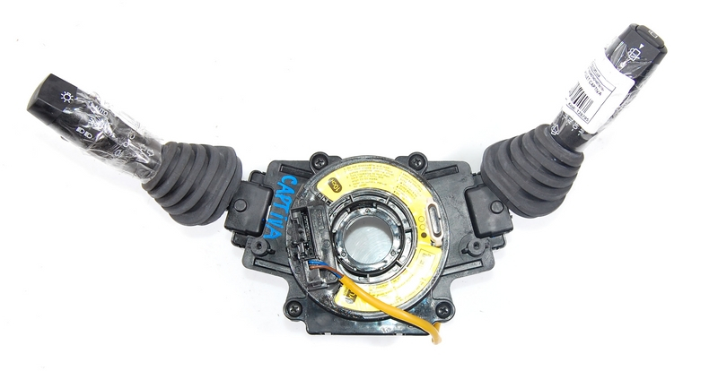

А если ставить вот такой вот подрулевой,
на нем есть много режимов. дворников.....
Я УВЕН что если подовать импульсы то он будет выполнять их с той точностью которая была задана......
кто что сажет по этому поводу....

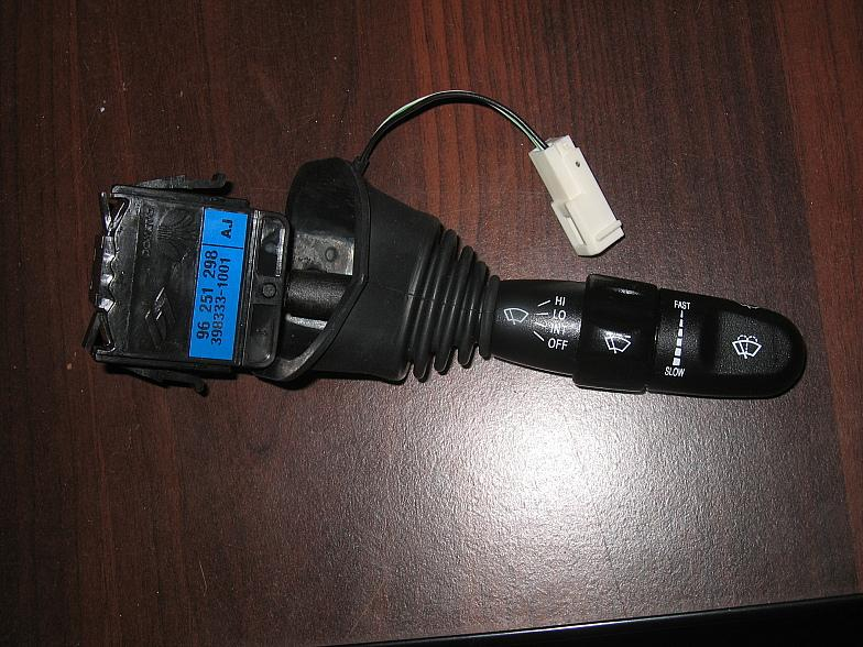

ПовідомленняДодано: 21 Квітень 2011 15:21    Заголовок повідомлення: Відповісти з цитатою
А на этой более точно видно...
Помимо основных 3 есть ещё и дополнительный ролик , который увеличивает интенсивность стеклоочистителя......
FAST---SLOW

ПовідомленняДодано: 21 Квітень 2011 16:40    Заголовок повідомлення: Відповісти з цитатою
MishkoZAZ писав(ла):
Сам по себе рычаг ничего выдавать не будет! Там только управление интервалом (резистор), а электроника стоит отдельно. И еще проблема эту электронику заставить работать с нашим с 1 скоростным двигателем дворников. Если менять этот узел на что-то более продвинутое то уже полностью весь узел (подрулевой узел + двигатель дворников).
