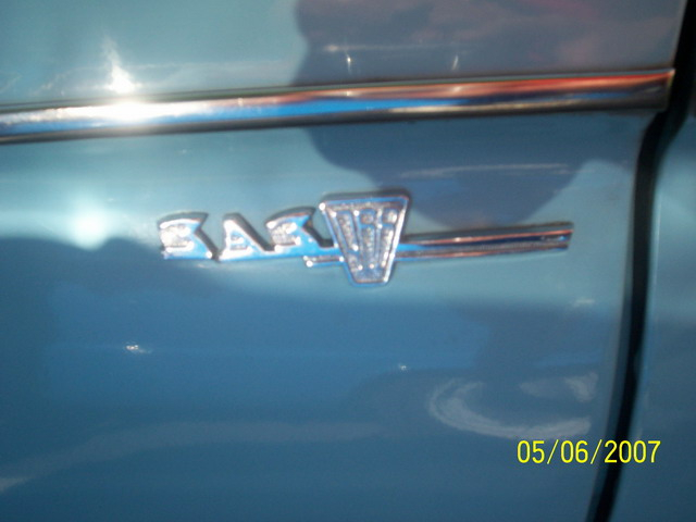

У меня тут вопрос возник: эта эмблемка и должна быть на крыле, как здесь
а то она у меня на торпеде над бардачком весит

На торпеде и должна быть. На крыле ей не место
