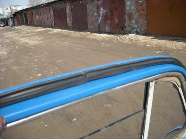

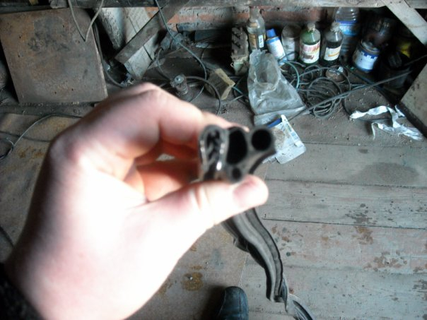

Собрал обратно дверь, теперь приятно и хорошо закрывается стеклышко. Потанцевал вокруг машины и акума, побил в бубен. Завелась!!! Чуть прокатился и поставил под работу с рулевой. Заглянул один мужик. Спросил, по чем такой, да не продается ли. На что прочитал лекцию о поиске, яндексе, месте человека в этом мире и мировом финансом кризисе. Короче он ушел чуть за@баным. Формата несло :-D

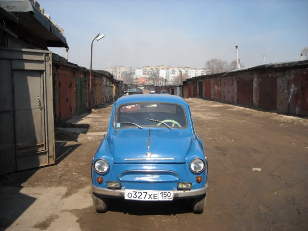

И так мои шаманства за прошедшее время. Подтянул рулевое, люфт теперь не очень заметен и почти не мешается. Приклеил оковский уплотнитель на обе двери. Стало гараздо приятнее, но думаю еще один клеить на кузов уже, но это наверно, когда буду им плотнее заниматься.
Косяк есть. Сейчас половодье и гараж находится в 40 метрах от реки. И вода очень хорошо подымается, как бы в этом году не затопило.
Разлив.
Ну и просто фото моего заза на фоне всяких там ... и моего дома
Вот еще ретро книжка о зазе, обещали еще одну.
Из грустного. Обнаружил такие косяки. Некоторого крепежа на деталях машины, (слава богу не очень выжных) нету. Деталь есть, крепежки нету. Но это лечится. Правая бочинка у машинки вся эмммм в трещинках. Видимо косяк при покраске, напоминаю вам, что машина светло серая, если вы видите, что она синяя, значет вы больны. О Боже!!! Я то же болен!!!
Оторвалась ручка открывания багажника, тросик на месте, но все это так неудобно. Жуть!!!
Теперь о притном. Сегодня катался!!! Красота!!! Народ вытягивает шеи и с завистью наблюдает за раритетом. В одном дворе подслушал невзначай детишек. Один на полном серьезе утверждал, что это победа. Да мальчик это победа, победа над собой в первую очередь и обстоятелдьствами во вторую. Короче кайфовал, аж руки тряслись от удовольствия. Сорри за ашипки, апаздываю. Всем успехов и удачи
