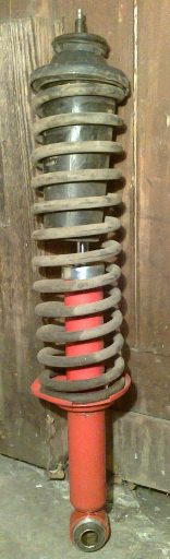

Кто поделится опытом, личным "впечатлением" (приборов контроля в быту нет...) - есть новый амортизатор Агат-спорт (красный) - насколько легко идет шток на сжатие и насколько туго на отбой у исправного? Как-то попытаюсь представить и почувствовать Smile . Понимаю, что спрашиваю почти как чукча про апельсин, но всё же...
И еще - при полном вытягивании штока там внутри ничего смягчающего нет? типа пружины? Просто металлический упор?

Ха-ха. На коробке "Агат" написано - "Система качества предприятия сертифицирована по ISO 9001". Не знаю, что там требуют международные стандарты, но что-то сильно сомневаюсь в качестве.
Короче, есть два красных Агата, вручную вроде как нормальные и отличия не явные. Придумал проверку отбоя - подвесил на нижнее ухо стальную кувалду около 7 кг, поднял амортизатор с этой подвеской за шток, секундомер показал время полного хода 10 сек (четыре раза одинаково). На втором амортизаторе те же действия показали 15 сек. Т.е. разница в полтора раза, 50%. В принципе в мануале про задние пишут, что усилие на отдаче 85-120 кг, т.е. тоже почти в полтора раза. Не исключаю, что моя диагностика некорректная - может быть при "100 ходах в минуту с ходом штока 75 мм" показатели приблизятся. Кто знает... Вообще рекомендуют ставить амортизаторы с одинаковыми характеристиками. Но - имеем то, что имеем.
Вопрос - куда логичнее поставить более тугой амортизатор - на левое или на правое колесо?

Проверил дальше. Подвесил амортизатор за шток на турник, в нижнее ухо вставил трубку и повис на этом. После тренировки позасекал время полного хода штока при отдаче. Оказалось, в этом режиме более податливый при малых нагрузках стал более упертым. Проверил работу и на малых нагрузках.
Принял свой вес с одеждой 85 кг (соответствует нижнему усилию отдачи по мануалу). Время хода штока (211 мм) составило 1,2 и 1,4 сек для разных амортизаторов (разница менее 25%, в норме). Скорость штока - 0,211/1,4=0,15 м/с. Это как-то никак не согласуется с информацией отсюда http://shop-agat.com.ua/index.php?option=com_jshopping&controller=product&task=view&category_id=5&product_id=21&Itemid=207 .
Берем другие данные - из мануала - о "100 ходах в минуту с ходом штока 75 мм" . Полагаю, что 100 ходов - это 50 циклов, т.е 50 на сжатие, 50 на отдачу, с амплитудой 75 мм, при этом меряют усилие на штоке. 50х0,075/60=0,0625 м/с. При такой скорости усилие должно быть не менее 85 кг. У меня при 85 кг - 0,15 м/с.
Или ошибаюсь, или недопонял чего... Rolling Eyes
Подумаю над продолжением.

... Различия: нижняя чашка(тарелка, опора) под пружину находится на корпусе приблизительно на 3 см выше чем у ЗАЗа и расчитана под пружину большего (на 1-1.5см) диаметра. .. Я пружины оставил родные, к тому-же они у меня была просевшие и это проседание я раньше компенсировал проставкой. Пружина ставится по центру тарелки и ее борта(тарелки) легко обрабатываются молотком под размер пружины....
...металлического(редко-пластмассового) чехла-пыльника на Тавриях нет. Вместо него стоит резиновый конуснообразный пыльник, верхний борт которого зажат между пружиной и верхней чашкой. Все.
Hell-Racer писав(ла):
DED писав(ла):
з
а если купить таврические аммы в сборе с пружиной тогда никакие переделки не понадобятся?
Если задние таврические на зад Запорожца - всё, как домой к себе Cool
Не так уж просто. Если принять, что верхняя чашка - родная - нормальная к пружине, то не соответствует нижняя на АГАТе. Пружина перекошена. Первая мысль - подкладку в нужное место (не путать с другим местом) подложить. А Гость писал про молоток. Молотком чашку на амортизаторе привести в соответствие с пружиной? У кого какой опыт?
Посмотрел еще - это изделие молотком не шибко-то порихтуешь в этом направлении...

Хз,чего оно у вас так. Я поставил за пол часа оба аморта,ничего не перекашивало. У же пол года,как езжу,полет нормальный,но блн, высоко Sad

Решилось молотком. Всё встало более-менее ровно. Но на родных пружины стояли идеально. А тут и под наклон пришлось постучать, и по окружности обстучать.
По размерам. Хоть опора пружины на АГАТе и выше, чем у родного, на примерно 20 мм, но и габарит с выдвинутым штоком больше на 15 мм. Фото в галерее (телефоном). Т.е. пружина не намного поджимается. Правый ставить на место стало немного труднее из-за увеличения длины – миллиметров на 7. Левый почему-то встал легко. Геометрия машины? Или ограничителей? Подъема машины практически не заметно – ну, может до 7 мм… Хотя – спешил, и забыл сделать замеры до и после.
В общем-то не в полном восторге. Как вынужденный компромисс – вполне годится. Но родные выглядят солиднее, качественней. И отходили за 55 тк. На досуге посмотреть бы, что внутри… Но - новые АГАТ всего в два раза дороже ремонта старых у "специалиста". Поэтому смысл есть.
stigi - на позитивной информации форума и основалось решение заменить. А практика показала некоторые нюансы. Либо у нас разные пружины, либо АГАТы разные. Кстати, их пришлось по разному обстукивать - немного, но заметно отличалась геометрия чашек. Может их на разных штампах шлепают?

Я вот наоборот думаю вернуться на родные аморты именно из-за высоты авто

На зеленые смотрел, но они без сайлент-блоков, это фактор... Rolling Eyes
А как пружины вставали? Это оказалось проблемой у меня.
Повідомлення: 10320
ПовідомленняДодано: 08 Грудень 2013 00:07    Заголовок повідомлення: Відповісти з цитатою
Сайленты купил отдельно, запрессовал с помощью проставок, тисков и такойтоматери - пресса не было Embarassed
Пружины ставил на стоянке по колхозному: поддомкратил машину, снял колесо, засунул пружину под днище и опустил, пружина сжалась, обвязал витки проволокой, поднял, вытащил обвязанную пружину, вставил в аморт, накрыл крышкой, закрутил гайку и повырезал проволоку, профтыкал поставить пыльник и начал всё с начало Embarassed
А вообще то для сжатия пружин есть специальные винтовые стяжки - обычно их и использованию.

Laughing - вообще-то я имел в виду - ровно ли встали пружины и пыльники. (Технологию-то я освоил - стяжками. Наупражнялся, почти как на АК-47.)
Повідомлення: 10320
ПовідомленняДодано: 08 Грудень 2013 12:58    Заголовок повідомлення: Відповісти з цитатою
Ровно, один пыльник чуток рачком стоял, но это фигня. Было дело после Карпат, форсирования горных рек выскачила пружина из нижней чашки и перекосилась - увалил молотком, нашла цуко своё место Laughing
