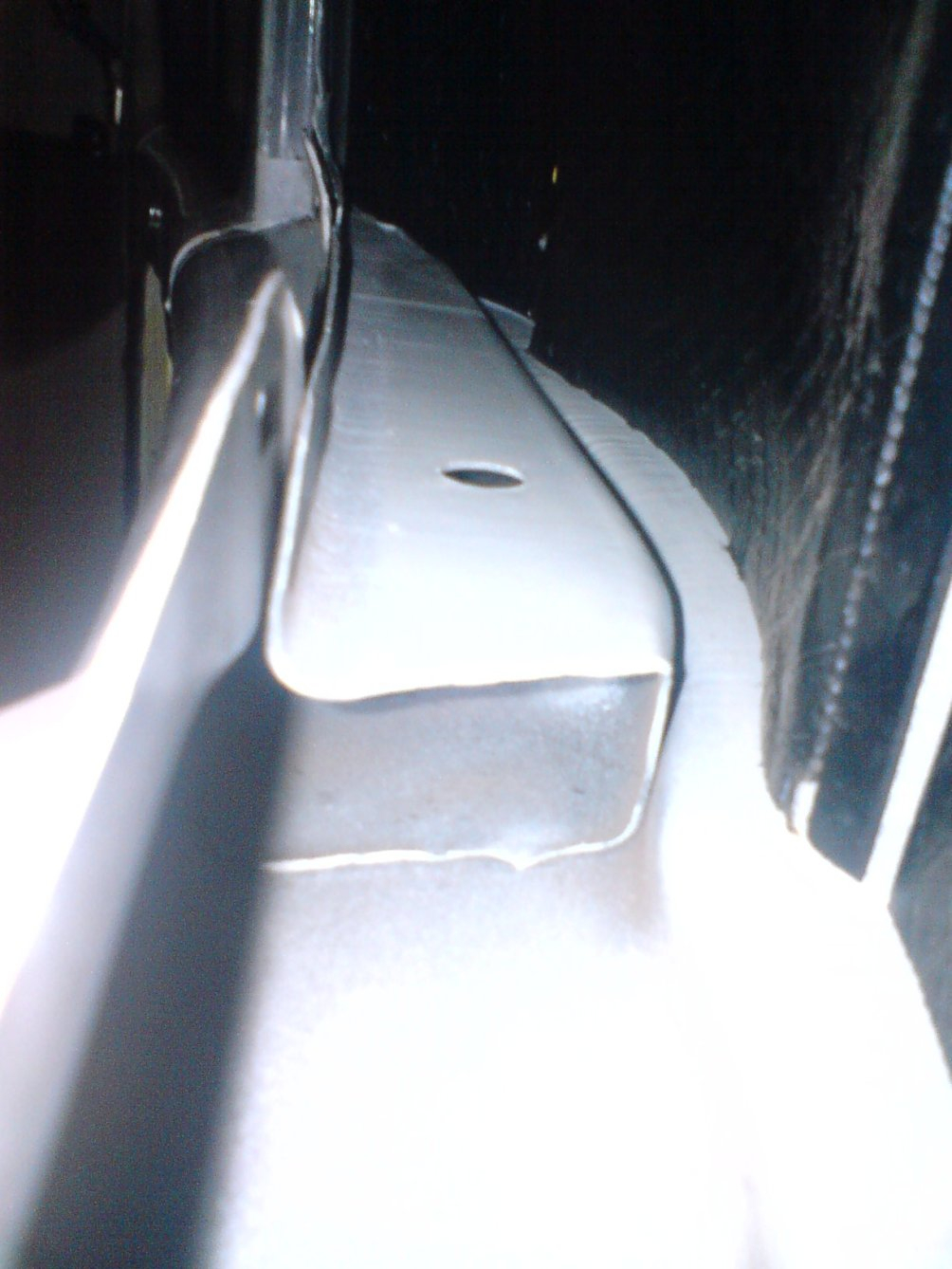

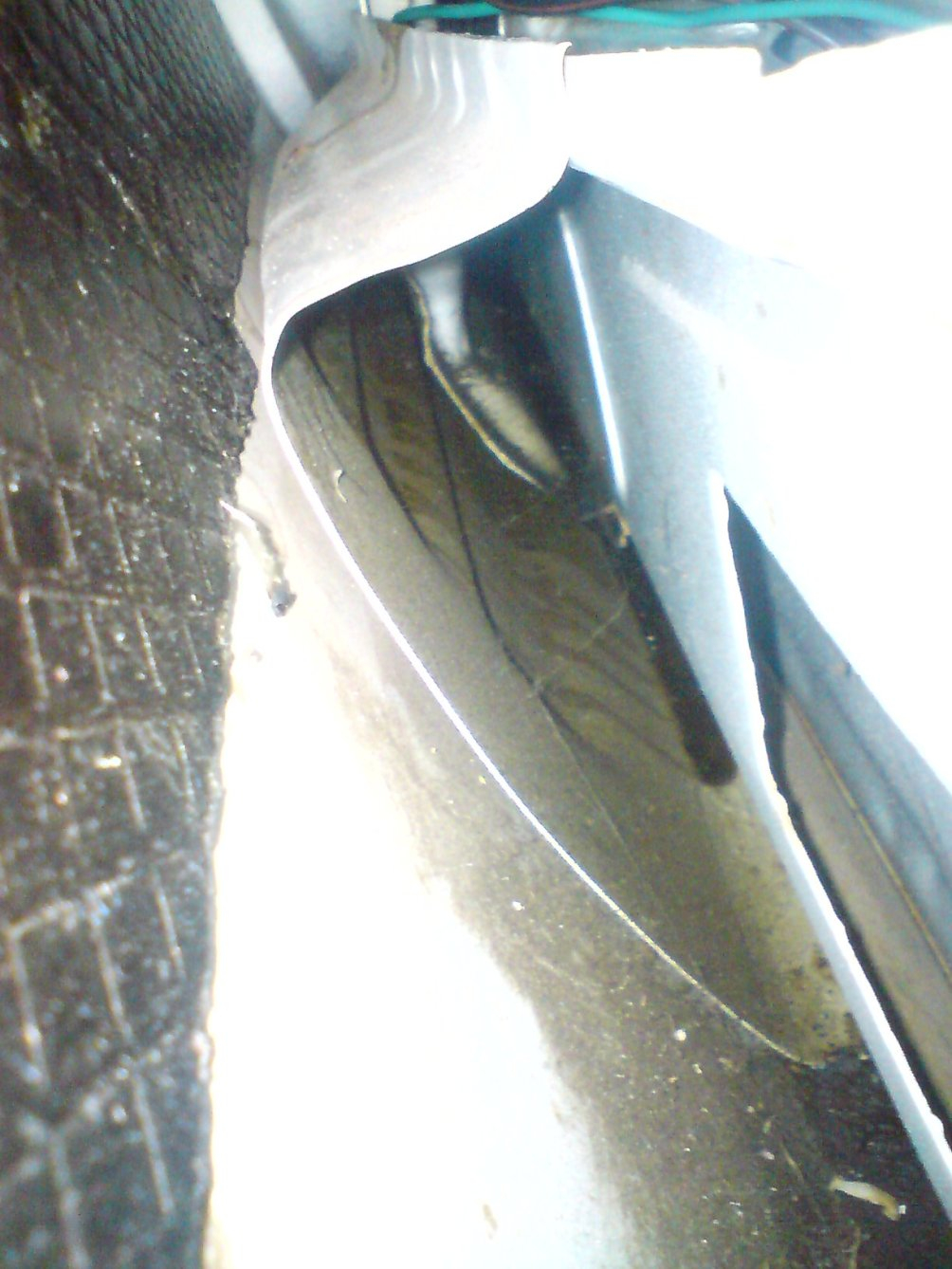

Вот сколько читаю, по установке динов в задние боковые карты, все стараются по максимуму уплотнить карту с дином к кузову.
А что делать с порогом кузова
http://zaz.kiev.ua/forum/gallery/photobase/22650/22650-1285501786-500.jpg
Со стойкой между задним боковым стеклом и дверью
http://zaz.kiev.ua/forum/gallery/photobase/22650/22650-1285501811-370.jpg
Со стойкой между задним и задним боковым стеклом
http://zaz.kiev.ua/forum/gallery/photobase/22650/22650-1285501839-481.jpg
Кто-то герметизировал эти проемы или так и оставляли их для вентиляции. Кста, по идее порог кузова должен выполнять роль полезной площади для объема звука.

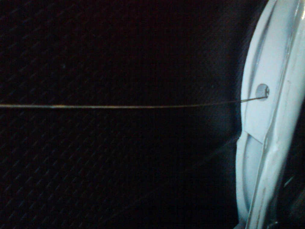

И еще, насчет тяги моторного отсека, не трет ли об каркас динамиков или магнит
http://zaz.kiev.ua/forum/gallery/photobase/22650/22650-1285501876-368.jpg
http://zaz.kiev.ua/forum/gallery/photobase/22650/22650-1285501887-513.jpg

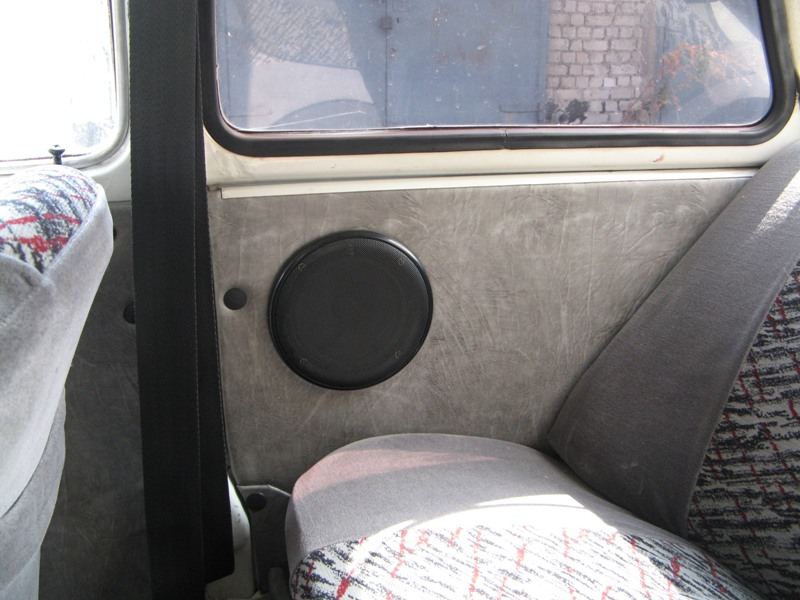

В общем поставил я се наконец-то блины в задние бокувушки. Брал фанеру 10 мм, обтягивал дермантином подкладывая под него ватин для мягкости. Это все дело обшивал скобами.
Метал из нутри проклеивал виброй без шумки, так как нету у нас ее Sad . Хотел еще полость заполнить чем-то на подобии ваты как у советских колонках, но ватином не захотел из-за возможной впитываемости влаги, а другого материала у нас ненашел. Пришлось прикрутить подиум пока что так.
Звук вродь и ниче но нужно дорабатывать. Rolling Eyes
