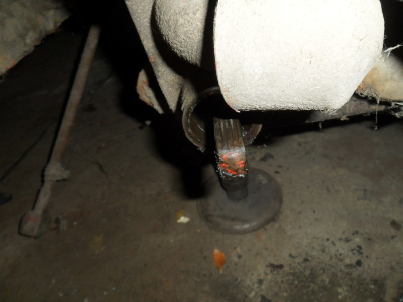

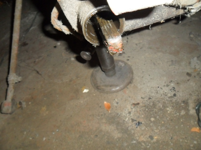

Итак, после небольшой паузы вернемся к нашим торсионам:
Zazik_91 писав(ла):
965 - 7листов, 968 - 5 листов.
На фото видно, что нижний торсион имеет 5 листов, верхний не фоткал - но он такой же. То есть 5 листов = 968-й торсион.
Об этом я изначально и спрашивал - как 968-е торсионы стоят в 965-й балке?
Из рук же дурака не принимай бальзама, из рук же мудреца прими ты яд.
Повідомлення: 3082
ПовідомленняДодано: 11 Березень 2016 15:50    Заголовок повідомлення: Відповісти з цитатою
высунь его полностью и увидишь.
Повідомлення: 3082
ПовідомленняДодано: 11 Березень 2016 15:51    Заголовок повідомлення: Відповісти з цитатою
да, сразу сфоткай балку посредине.

Кстати по теме Smile . Разобрал подвеску, оказалось все гениальное просто: по центру торсионов были приварены два коротких огрызка торсионного листа, чтоб весь торсион плотно сидел во втулке и в таком виде было собрано с 968-ми рычагами Very Happy . А еще кузов, оказывается, был лифтован миллиметров на 20-30: между кузовом и нижними кронштейнами балки были два брусочка подложены Laughing
Разобрал заодно и запасную балку - а там половина листов полопанных оказалась Evil or Very Mad
Теперь думаю, что собирать: 5-листовые торсионы с 968-ми рычагами или комбинировать из целых пластин 7-листовые + 965-е рычаги...

Если хочешь делать максимально к оригиналу, то ставь 7 пластин и родные рычаги. Но будь готов к шкворневой стойке со всеми вытекающими. Если больше для езды и практичности- тогда 5 пластин и эмочный поворотный кулак.
