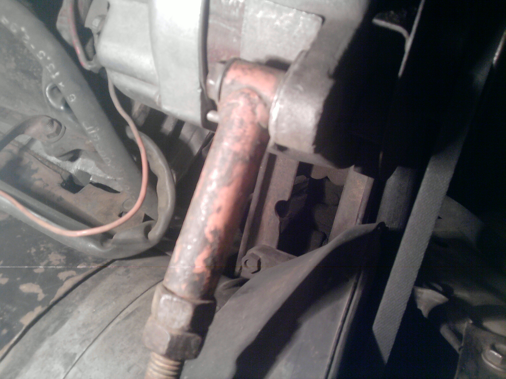

Я планку-натяжитель даже не планировал - думал, что усилия зажима в нужном положении крепежом М12 будет достаточно. Оказалось - не совсем. Тогда вставил между двумя генераторами деревянный клин (на фото видно), проблема ушла.
Этот отросток крепления натяжителя хотел вообще отпилить, но т.к. запаска и без него не влезет (165/70), то оставил - вдруг какие мысли еще появятся.
Запаска с тех пор в багажнике - уже привык, не напрягает. Да и целее будет.

Ilya подал идею установить что-то типа растяжки, чтобы не дать доп. генератору со временем "уйти" вниз.
Только что изготовил из 3-х мм пластины растяжку, которая должна обеспечить жесткость конструкции. Если надавить рукой на доп. генератор, то без этой растяжки основная пластина (на которой закреплен доп. генератор) слегка прогнется. Все болты М10.
Получилось жестко. Ilya, спасибо!
Остался последний шаг в механике: поставить ремень и доделать натяжитель.
