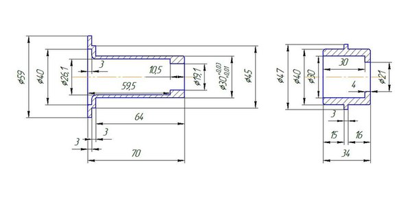

НАРОД!!! Есть тот волшебник (кроме C_asperа), который сможет выточить ступицы под вазовские на горбик??? есть заготовка, подскажите пжлст если у кого может есть фрезеровщик толковый...

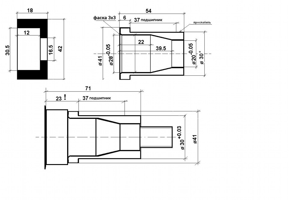

Всем привет!
У кого есть чертежики для проточки ступиц под наш подшипник, дайте пожалуйста
C_asper Клубное привидение
Додано: 21 Березень 2016 07:42 Заголовок повідомлення: |
каких именно ступиц?

Додано: 21 Березень 2016 19:51 Заголовок повідомлення: |
передние

А нах этот гемор с родными конусными?
Проще и надёжней восмёрочную ступицу с её же подшипниками, через втулку напялить на нашу цапфу

На сколкьо я помню то там еще нужно доделывать крепко наш поворотный кулак, а у меня уже все готово под ступицу от классики.
Или я крепко ошибаюсь?

MishkoZAZ писав(ла): |
Или я крепко ошибаюсь? |
Ошибаешся! Изучай матчасть

skm и че это за хрень на фотке????
MishkoZAZ ниче там крепко доделывать не надо, кулак в обще не трогается, на него втулка одевается и все
