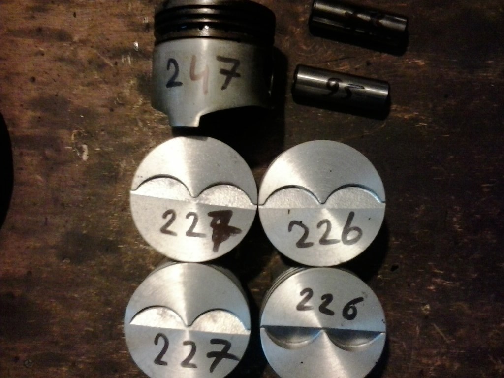

Торцонул на 2.5мм, всё должно получиться.

На фото поршень Автрамат 245Н.........(лёгкий)
Из-за своей конструкции уменьшен монтажный зазор - 0.03-0.05мм , так вот , если поршень ремонтного размера и гильза под расточку , то монтажный зазор нужно делать не менее 0.04мм, для резких пацанов - не менее 0.05мм .
Единственный минус этих поршней - стук на холодную при зазоре от 0.05мм из-за своей конструкции - но это не смертельно .
P.S. Ещё один минус - если топтать вонючку на не прогретом моторе , расход масла увеличится - но это тоже не смертельно .

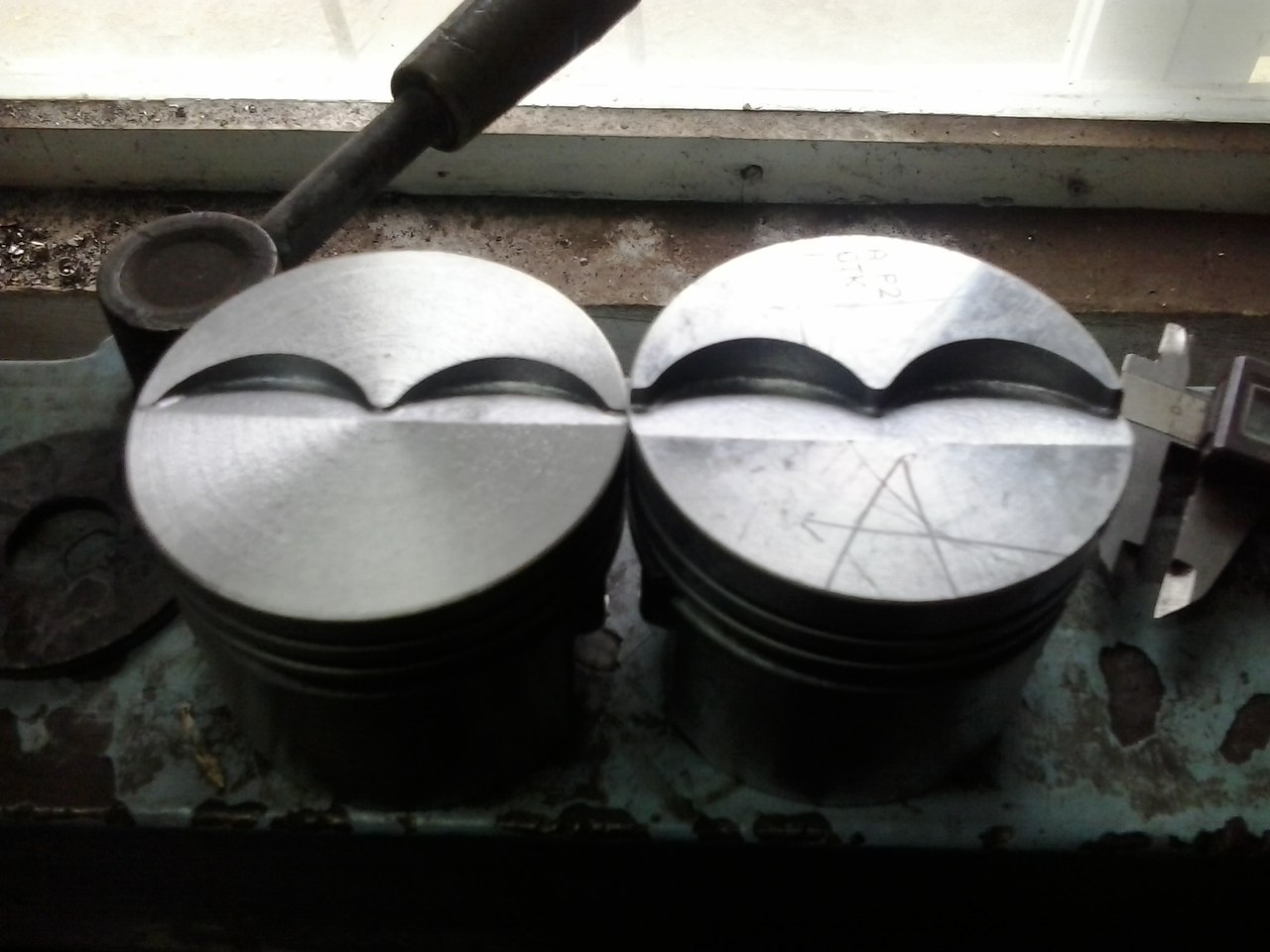

ПовідомленняДодано: 30 Квітень 2014 22:45    Заголовок повідомлення: Відповісти з цитатою
Подрезанный поршень и родной. Вес порадовал, пилить не придётся.
