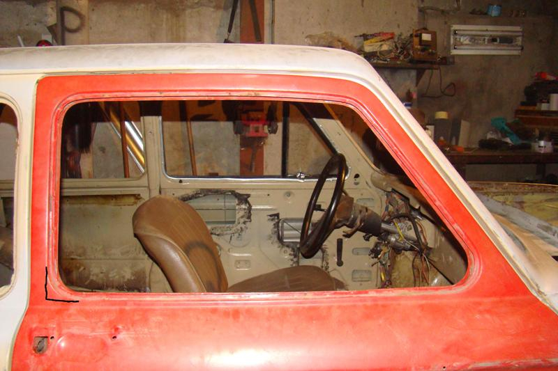

у меня промелькнула такая дея, сделать на двери прямой угол как на таврии и других авто,
возможность подобрать уплотнители увличиваеться,
Кто что думает по этому поводу. может уже кто то делал?

Мишко, подробнее можно?
У меня тоже зреет мысль поменять уплотнители, двери отличные, а уплотнители... Разверни свое предложение подробнее, лично я не совсем понял идею, а интерес в этом деле как раз есть.

На фотографии приблизительно попробовал отобразить идею.
Вообщем оконные проемы у нас закрегленные, потому и большая проблема подобрать уплотнители которые бы хорошо одевались и гарманично смотрелись......
Вот я предложил такой вариант,
Есть вариант вварить кусочек этого уголка от другой машины, но это наверное будет намного сложнее и не целеобразно......

Нет, я на такое не пойду. По мне лучше как-нибудь по другому вопрос решить...

такой проем не будет гармонировать с боковым стеклом. да и вообще, довольно сложная процедура с минимальной пользой
