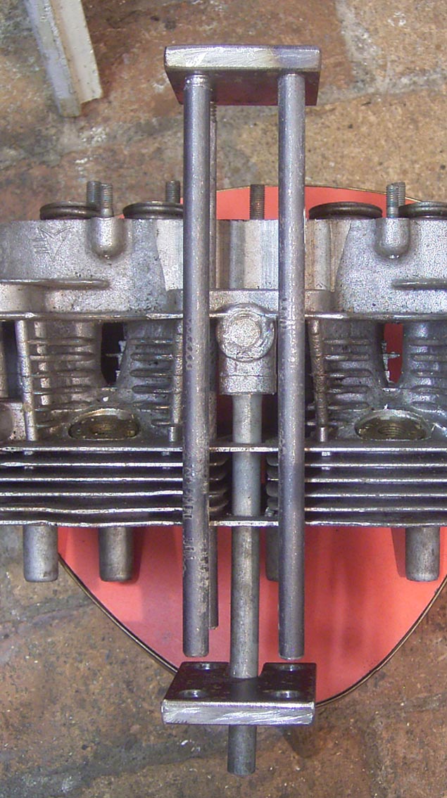

ПовідомленняДодано: 18 Листопад 2017 23:31    Заголовок повідомлення: Съемник для выпрессовки трубки . Відповісти з цитатою
Съемник для выпрессовки трубки с головки 40 л. с. .
Сделал на скорую руку.
С водопроводной трубы с резьбой и сгоном , диаметром 32.7 - 33.0 мм 25.4 мм 1'' .
Если сделать мелкую резьбу ,то будет еще лучше.
Трубка запрессована на 22 мм .
А какая ВЫСОТА гайки? 19 мм. Наружный диаметр 44 мм.
Выпрессовывать очень легко Сразу мм на 14,а затем подложить проставки и окончательно совсем.
Может кому пригодится. Выпрессовывал на холодную.
Сливную еще проще. Есть во сто упереться

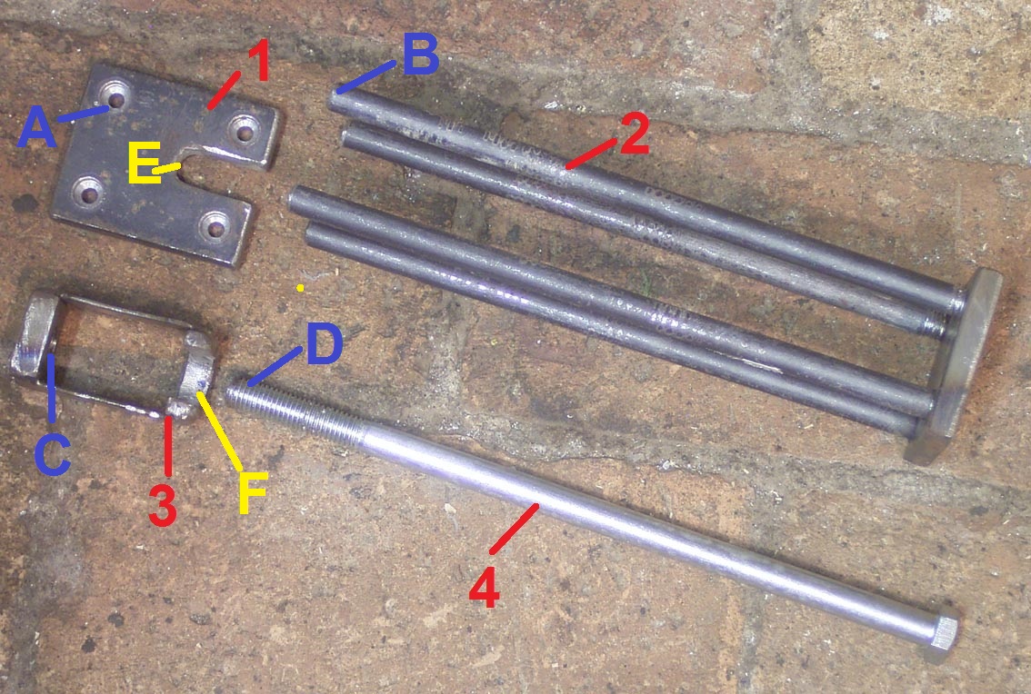

Мой вариант съёмника защитных труб клапанных штанг и маслосливной трубки головок цилиндров МеМЗ-968.
Для изготовления этих съёмников не нужно токарное оборудование, достаточно болгарки, сварки, сверлильного станка или дрели и напильника.
Общий вид и описание съёмников:
1 и 2 съёмник маслосливной трубки.
A лунки, в которые вставляются штифты B при работе съёмника.
Е захват, который цепляется за бурт маслосливной трубки.
3 и 4 съёмник защитных труб клапанных штанг.
C резьбовое отверстие, в которое вворачивается винт D при работе съёмника.
F захват который цепляется за бурт на защитной трубе клапанных штанг.

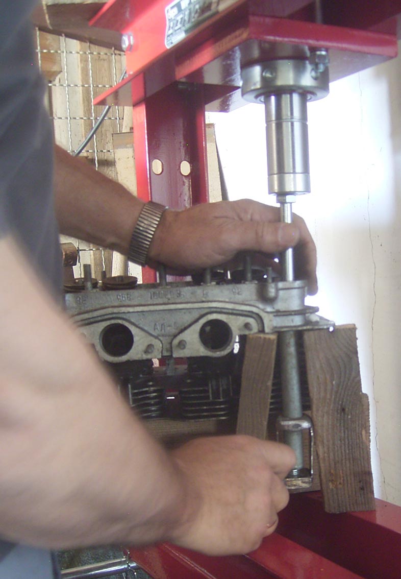

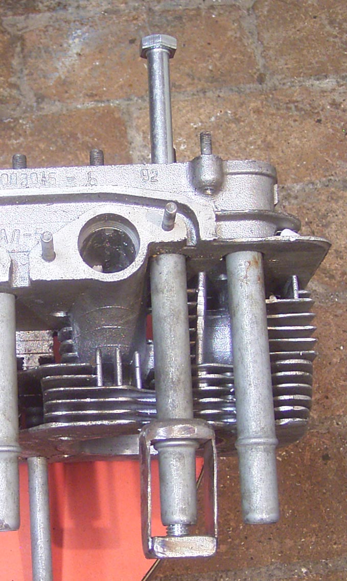

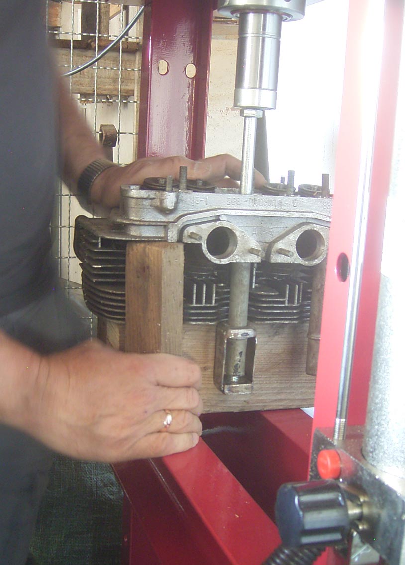

Съёмник защитных труб клапанных штанг:
Для выпрессовки защитной трубы, на неё сначала надевается деталь 3 съёмника таким образом, что бы паз F зацепился за буртик трубы.
Далее сверху в резьбовое отверстие C заворачивается винт D:
После установки съёмника под головку цилиндров подкладываются подходящие деревяшки и трубы по очереди выпрессовываются:

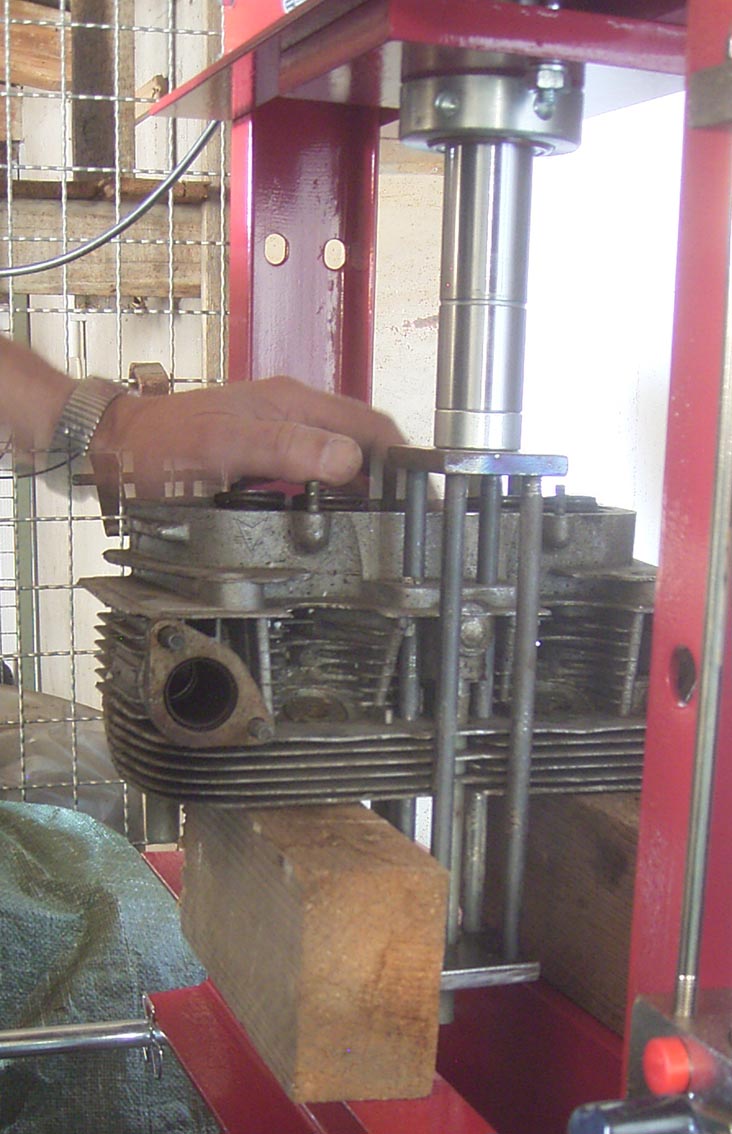

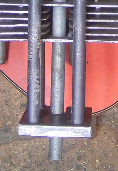

Съёмник маслосливной трубки:
Сначала надеваем пластину 1 на трубку так, что бы она зацепилась за буртик.
Далее вставляем сверху деталь 2 двумя штифтами через отверстия шпилек крепления головки цилиндров:
После чего штифты В вставляются в лунки А:
Теперь ставим головку на пресс и выпрессовываем трубку:
