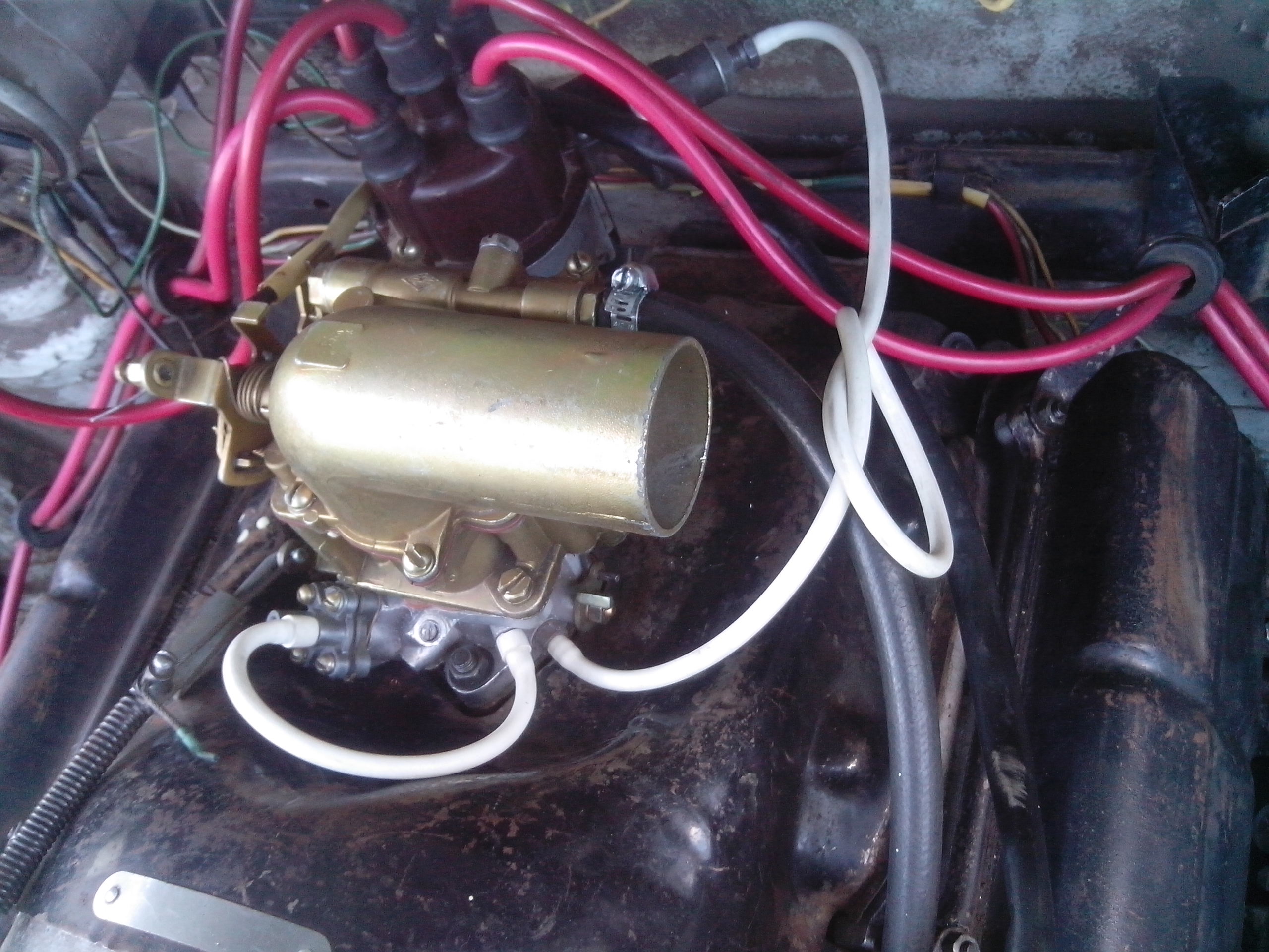

ПовідомленняДодано: 16 Липень 2015 22:31    Заголовок повідомлення: карбюратор К 133 вместо К 133 А Відповісти з цитатою
Вот он,уже на двигателе и подключил все,тросик задержал-расплелся немного,пытаюсь вставить:есть два новых,но попытаюсь этот пока-ведь в отличном состоянии,а паяльник слабый,чтобы залудить.Как бы его законцевать.

Вот ,недосмотрел,у тебя заглушен шланг от воздушного фильтра.

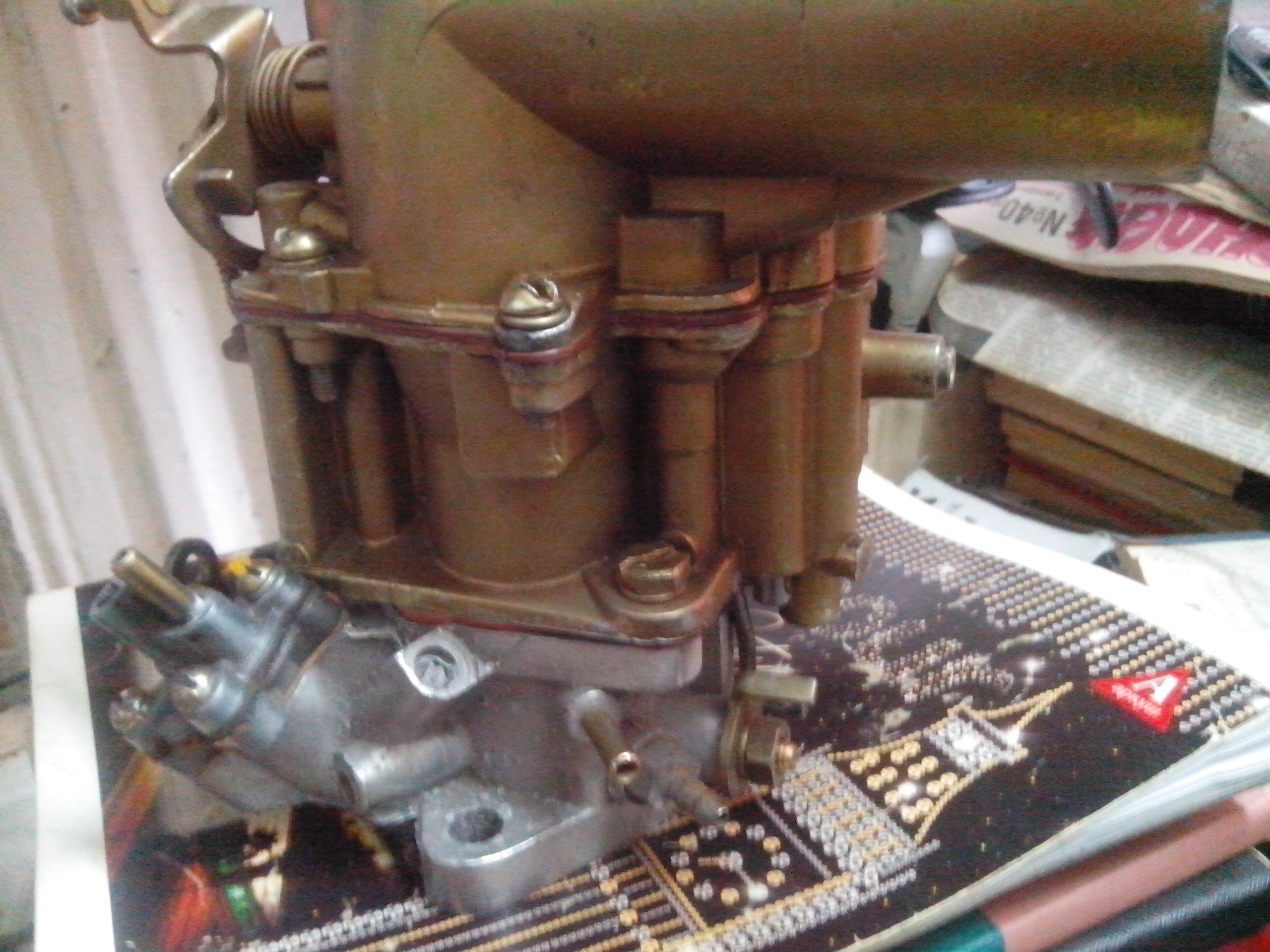

ПовідомленняДодано: 18 Липень 2015 07:07    Заголовок повідомлення: Re: карбюратор К 133 вместо К 133 А Відповісти з цитатою
Артур В.Н. писав(ла):
Привет!
(на заводе все регулировки ведь сделали(без поплавки бензина как раз по наружную полоску(где написано,,уровень''.Но ведь с поплавком выставляется уровень?Ничего не пойму
Молодец красиво получилось. Мне карбюратор новый из коробки настраивал карбюраторщик 4 часа, потому что с завода там были косяки и тебе рекомендую по книжке проверить прилегание дроссельной заслонки газа. По свечам смотри в моей галерее.
Уровень топлива выставить сможешь точно сам, придётся снять карбюратор. Слей топливо из карбюратора. Снимаешь карб, не отцепляя трос газа и поверни его боком по часовой. Дырку впускного коллектора сразу заткни тряпкой с длинным кончиком, кончик должен висеть и не даст тебе потом забыть тряпку внутри. С вакуумника трамблёра сними новую трубку и открути мелкий штуцер. на него одень кусок прозрачной трубки, ту-же капельницу. Под надписью "Уровень" открути пробку и вместо неё закрути штуцер от трамблёра. Теперь расположи карбюратор горизонтально без перекосов и прижми прозрачную трубку вертикально по стенке с надписью "Уровень", следи, что-бы не было перегибов, бензин должен легко подниматься. Бензонасосом качай топливо и смотри на уровень. Винты крепления половинки карбюратора со всей дури тянуть не надо, погнёшь уши и нарушишь плоскость прилегания. Также рекомендую найти электронную приставку к зажиганию типа "ИСКРА".

ПовідомленняДодано: 18 Липень 2015 10:05    Заголовок повідомлення: карбюратор К 133 вместо К 133 А Відповісти з цитатою
Спасибо,Вовчик!
Сейчас пойду делать,опять не заводится и прокладка стала мокрая у карбюратора,уроаень так,как ты пишешь и выставлю,правда вместо штуцера вакуумника взял масленку с углом 90°,закрутил в карбюратор снаружи и кусочек капельницы надел-тоже резьба совпадает-но и у тебя опытный совет-из вакуумника,спасибо!Да,винты вкручиваю с всей дури и не подумал,что погну уши,спасибо,думал меньше протекать будет.Уже и старые свечи ставил-не заводится...Пойду уровень выставлять и проверять рычаг дроссельной,а потом и свечи,если не заведется...:-)

ПовідомленняДодано: 18 Липень 2015 12:11    Заголовок повідомлення: Відповісти з цитатою
Если верхняя прокладка мокрая, то уши уже погнул и сейчас крышка у тебя выгнулась дугой, приложи ребро металлической линейки и увидишь. У заслонки нужно очень точно выставить положение и зазор до стенки, торец должен находиться напротив отверстия в стенке, иначе не будет работать холостой ход.
У тебя плохие хомуты на шлангах, прорезные ленты пропиливают шланг со временем, смени их на хомуты с накатанной резьбой, при перетяжке они просто прокручиваются, но держат, а эти рвутся. Найди в строительном магазине хомуты с ручками "бабочка", очень удобно без ключей снимать и ставить, а снимать будешь часто, моя фото пример. Фильтр ставь ДО насоса.
