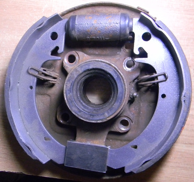

Продожим: в РТЦ 2105 ( 8 ) нужны переходники для трубок.
Покупал в магазине запчастей ГАЗ(ель). Продавец сама не знает, от какого они авто: пришли, набрали по 10 шт каждых и на ветрину Smile
Внешняя резьба (поправьте, если что по шагу) 10*1.5 (вкручивается в РТЦ), внутренняя 12*1.5 (в нее вкручивается тормозная трубка)
фото чуть позже
Смотрел цилиндрики 2101. Поршеньки выдвигаются до упора на 6-10 мм, так что, если не допускать большого износа колодок, то РТЦ 2105 ( 8 ) и верхнюю часть колодок можно не дорабатывать.
Низ же, придется удлиннить или изготовить более широкий упор

ПовідомленняДодано: 02 Липень 2013 23:10    Заголовок повідомлення: Відповісти з цитатою
Переходник от ГАЗели (см. выше)
Колодки разные, а коробки одинаковые Sad
Тут видно и насколько удлиннял (+3 мм на каждую сторону)
Упор для прижимной пружины. На заднем такое не требуется.
Шайба не очень хорошо держалась. Не судите строго за ляп-ляп - эстетика ни к черту )

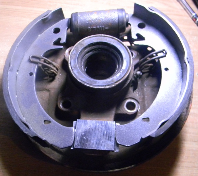

ПовідомленняДодано: 03 Липень 2013 02:04    Заголовок повідомлення: Переход на РТЦ и колодки 2105 (2108) заднего колеса Відповісти з цитатою
Заднее колесо ЗАЗ-966..968М
Делаем в щите новые отверстия под РТЦ 2105 ( 8 )
Колодки удлинняем на 3мм с каждой стороны (см. выше)
Рычажок ручника упирается, будем подпиливать:
Делем 2 пропила: под упор рычажка (левее) и распорку колодок
Сверлим новые отверстия под пружины. На передних небыло показано, но делается аналогично
Собираем:
При сборке есть нюанс. У меня верхние края упора полодок были загнуты. Решил, что неверно - выпямил.
Оказалось, что колодки после разжатия подпрыгивают вверх.
Выставил колодки в по центру относительно щита (вставляя для проверки головку ключа между колодкой и бортиком щита) и загнул края упора, ограничив тем самым ход колодок вверх
