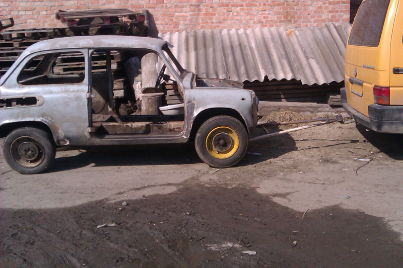

Исторический момент
В суботу жужа после 3-х летней спячки на боку снова увидел свет...
И сразу же прокатился с ветерком на шпаклевку и малярку Smile
Помогите подобрать цвет. По паспорту он голубой, а какой он именно?
Может в 2 цвета красить? Стараюсь собрать максимально приближенный к оригиналу...

В два цвета красить не стоит. Wink

По цвету попробуй голубую адриатику 425 номер.посмотри у меня в гараже емку.

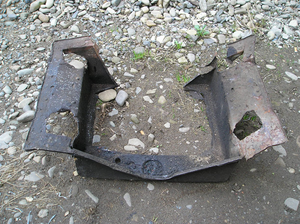

Спасибо - наверно придется уже подгонять все на покрашеной машинке... Мотор с коробкой отвозить к маляру нет смысла. А поддон нашел... в плачевном состоянии, зато есть с чего лепить новый... Может сфоткаю сегодня.

ПовідомленняДодано: 06 Квітень 2012 18:15    Заголовок повідомлення: Відповісти з цитатою
Вот собственно кожух... Только по ходу у хаммера другой... или я ошибаюсь.
Вопрос - он крепится только к картеру, или еще гдето?

Он к картеру вообще не крепится!
Он крепится справа и лева к кронштейнам глушителей (если их две) или к кронштейну глушителя и с другой стороны к кронштейну трубы идущей к глушителю *если это "одинарка".
ПыСы и кожух, по ходу, какой-то неправильный, помойму он слишком "глубок"

ПовідомленняДодано: 06 Квітень 2012 18:58    Заголовок повідомлення: Відповісти з цитатою
Вот и я впервые вижу такой кожух... Но по ходу он заводской...
Тогда вопрос - зачем на уровне картера 4 отверстия под болты?

ПовідомленняДодано: 06 Квітень 2012 19:06    Заголовок повідомлення: Відповісти з цитатою
Мало того, что отверстия, так и чета он с сильно "острыми" углами.
А ты ваще аткедава?
Если с Украины, закажи Дену в порядочном состоянии.
ПыСы я свой, с полопанных заводских кусков сваривал.

Так оригинальный кожух крепится к потдону тоже,не только к глушителям. А это у походу самодельный.
Только открыл каталог(67стр) так там на картинке кожук такой же глубокий. Крепления есть, как и говорил.
