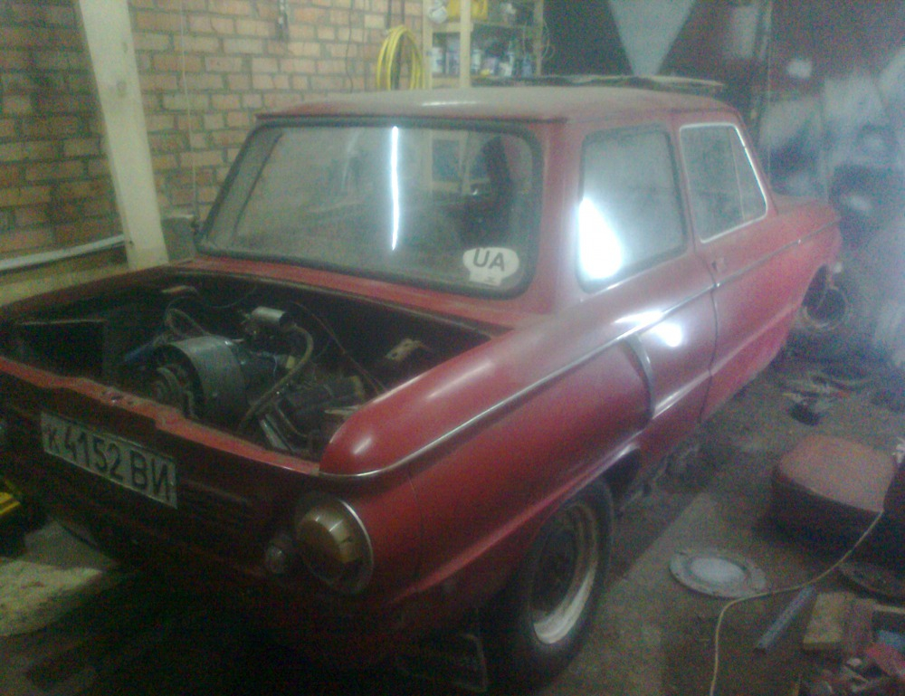

Сьогодні авто переїхало в гараж для інсталяції двигуна, яка має відбутися найближчим часом.
П.С. На фото 365-й км автошляху М-12.

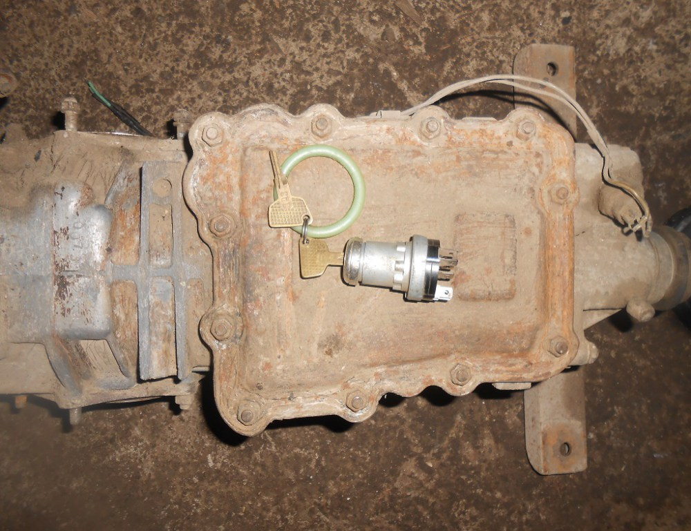

Так як разом з колесом в мене зник замок запалення, тож вирішив пошукати інший в своїх запасах - знайшов два, але на жаль з роз"ємними клемами, а потрібен під гайку.

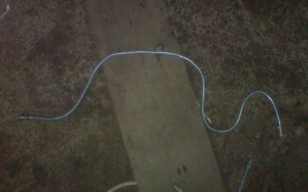

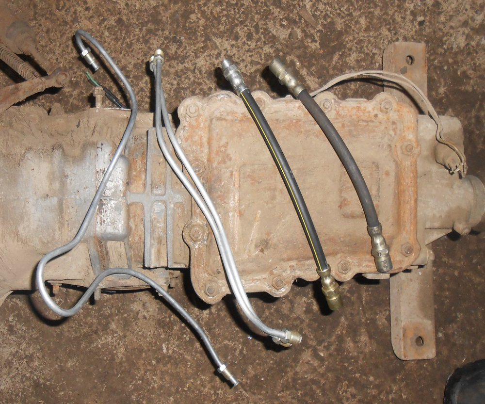

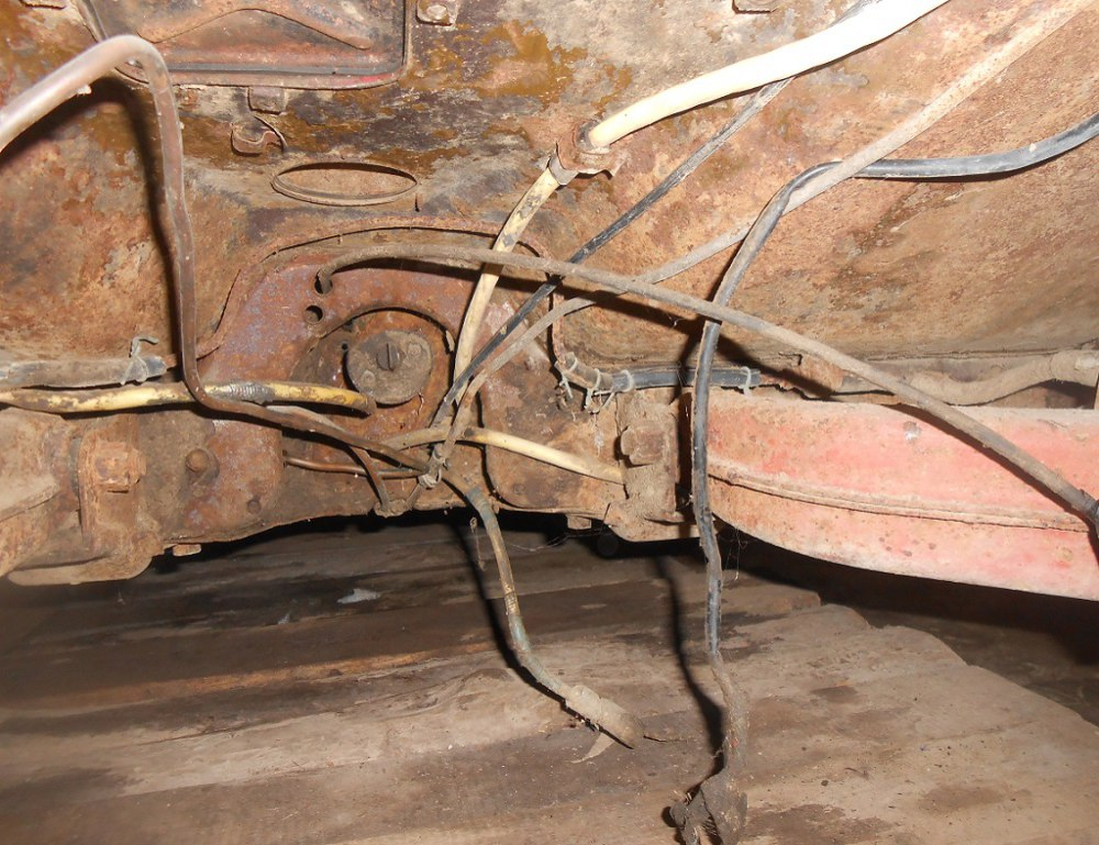

Також сьогодні на авторинку прикупив трубки і шланги на гальма на зад, а то під низом ситуація не найкраща:

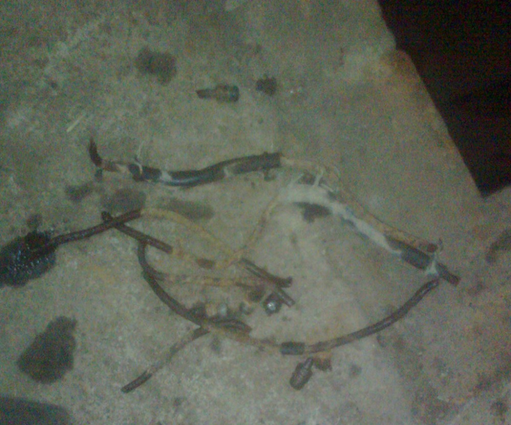

Вчора ввечері з допомогою кусачиків та головки на 12 ліквідував старі гальмівні трубки. Вірніше їхні залишки.
З передньої лівої вигнув перемичку від трійника на праву сторону.

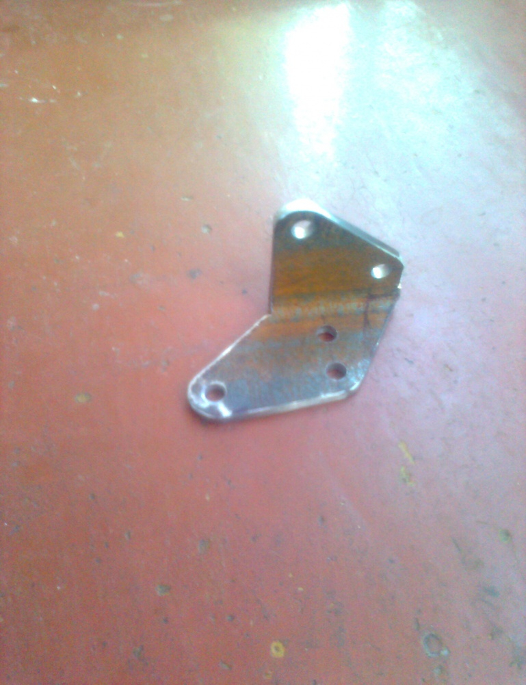

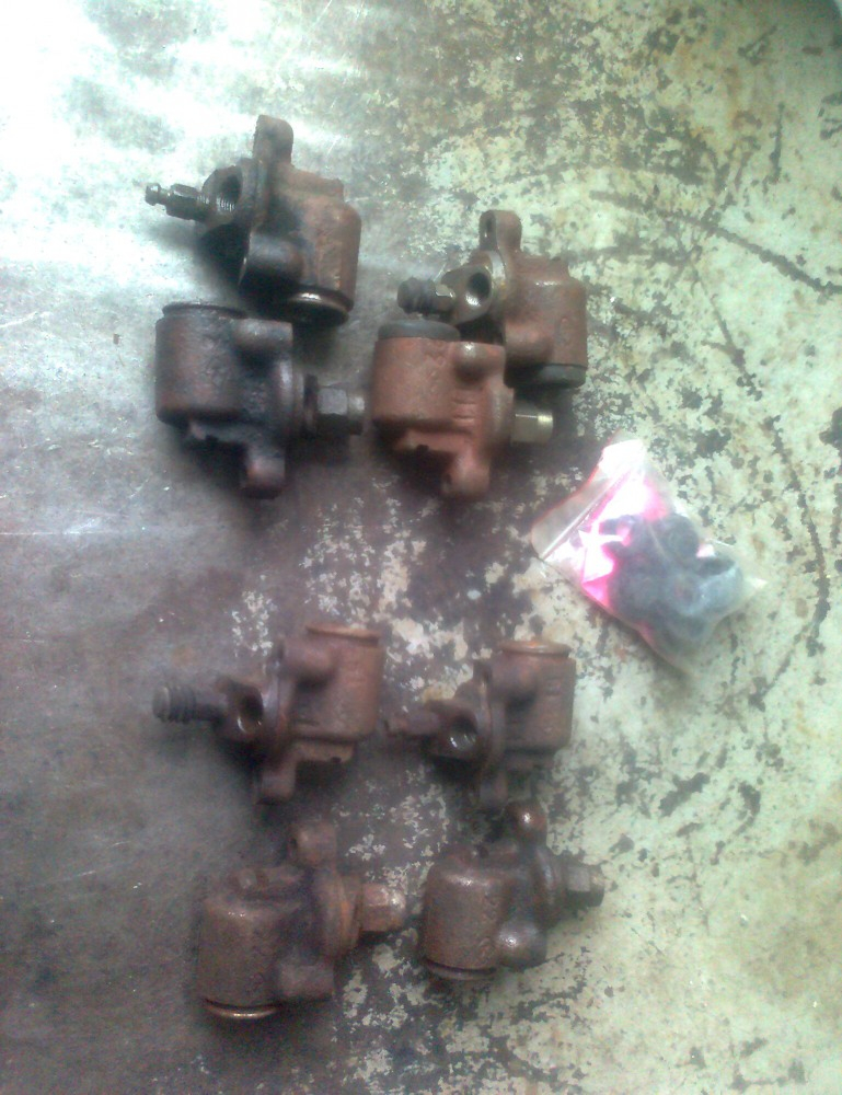

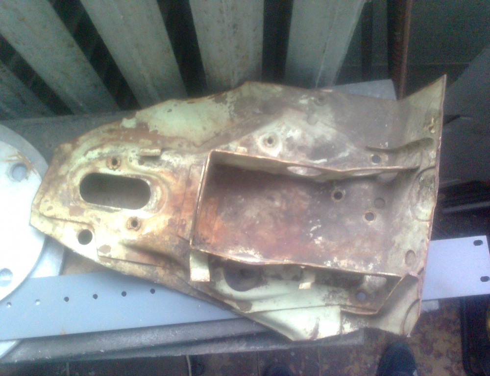

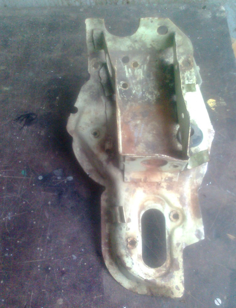

Також в п"ятницю трохи попрацював на роботі. Перебрав зняті з авто 4 циліндри і ще 2 нових лівих і 2 бу правих. Ті що зняті були закисші і не рухалися. Гальмівна рідина "нева" чи бск-3, вірніше її залишки ще та бридота.((
і відділив кронштейн ГТЦ від "м"яся":
В суботу зібрав передок, поставив нові гальмівні шланги.
Замінив ГЦС і встановив ВАЗ РЦС на такому кронштейні:
Залишилося все прокачати.
