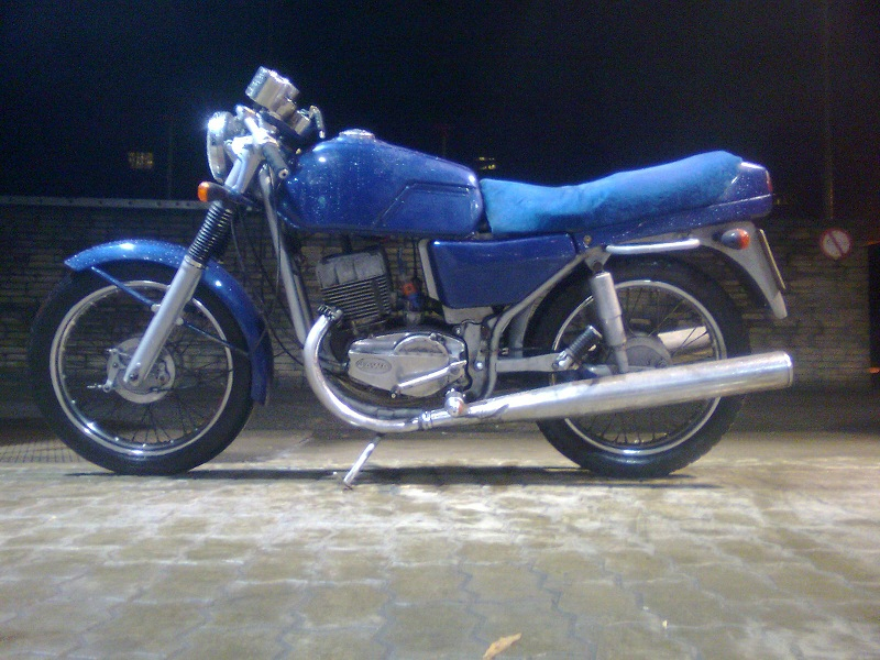

парни, такой вопрос про мотоцикл, у меня начало стрелять из глушителя при резком открытии дросселя на всю, так как в глушителе имеется дырка, из неё видно пламя. Зажигание не раньше не позже, ноль так сказать. Есть зацепки - подложил под головку ..."ферронит" вроде, этакий бутербродик из паронита, а посередине металлич сетка, а положил всё это дело так как когда то кто то перетянул одну сторону головки и согнул видать, не герметично сидит головка как ты её не крути, кольцо тонкое из цвет мета не помогает, сильный перекос видимо, то есть теперь с такой прокладкой можно 80 лить, а у мну настоящий 95(не обычный с заправки, ГАЗПРОМовский) в баке... грешу на это, может быть такое?

парни, такой вопрос про мотоцикл, у меня начало стрелять из глушителя при резком открытии дросселя на всю, так как в глушителе имеется дырка, из неё видно пламя. Зажигание не раньше не позже, ноль так сказать. Есть зацепки - подложил под головку ..."ферронит" вроде, этакий бутербродик из паронита, а посередине металлич сетка, а положил всё это дело так как когда то кто то перетянул одну сторону головки и согнул видать, не герметично сидит головка как ты её не крути, кольцо тонкое из цвет мета не помогает, сильный перекос видимо, то есть теперь с такой прокладкой можно 80 лить, а у мну настоящий 95(не обычный с заправки, ГАЗПРОМовский) в баке... грешу на это, может быть такое? |
На Псе?Какой карбюратор? А головку притереть можно.

пёс пёс, у наших токарей нету такого оборудования, что бы головку проточить. короче газ топиш резко, он начинает глохнуть и стрелять из глушителя карб - KAPTEX VCD-03 укр произв.

да это ерунда, мну нужно знать что не так , из за чего стреляет и глохнет при этом

Спорты вообще капризны в отношении карбюратора.Скорее всего при резком открытии газа происходит переобогащение смеси.В этом карбе сколько жиклёров стоит?(В Явовском например 3: Главный,холостого хода и переходной режим.) А вот как я востанавливал головку от раритетной Панонии: Взял заднюю часть магнитной системы от советского динамика (в виде грибка),зажал в сверлильный станок за основание и обточил напильником саму шайбу,что бы она с минимальным зазором входила в углубление в головке.После,на плоскости,соприкасающейся с ремонтируемым местом сделал насечки зубилом и в том же сверлильном станке,держа головку в руках,шлифонул дефектное место,до исчезновения последнего.Так же были отремонтированы ещё 3 головки от разных мотов,все успешно.

причину выяснил, накрылось РР. и постепенно по мере разряжения акб работал всё хуже и хуже... впервые с таким сталкиваюсь. а вот про капризность при выборе карба ты прав 100% , но увы , сейчас проблематично микуни найти. вот кст тоже решена проблема плохой заводки с кика.
