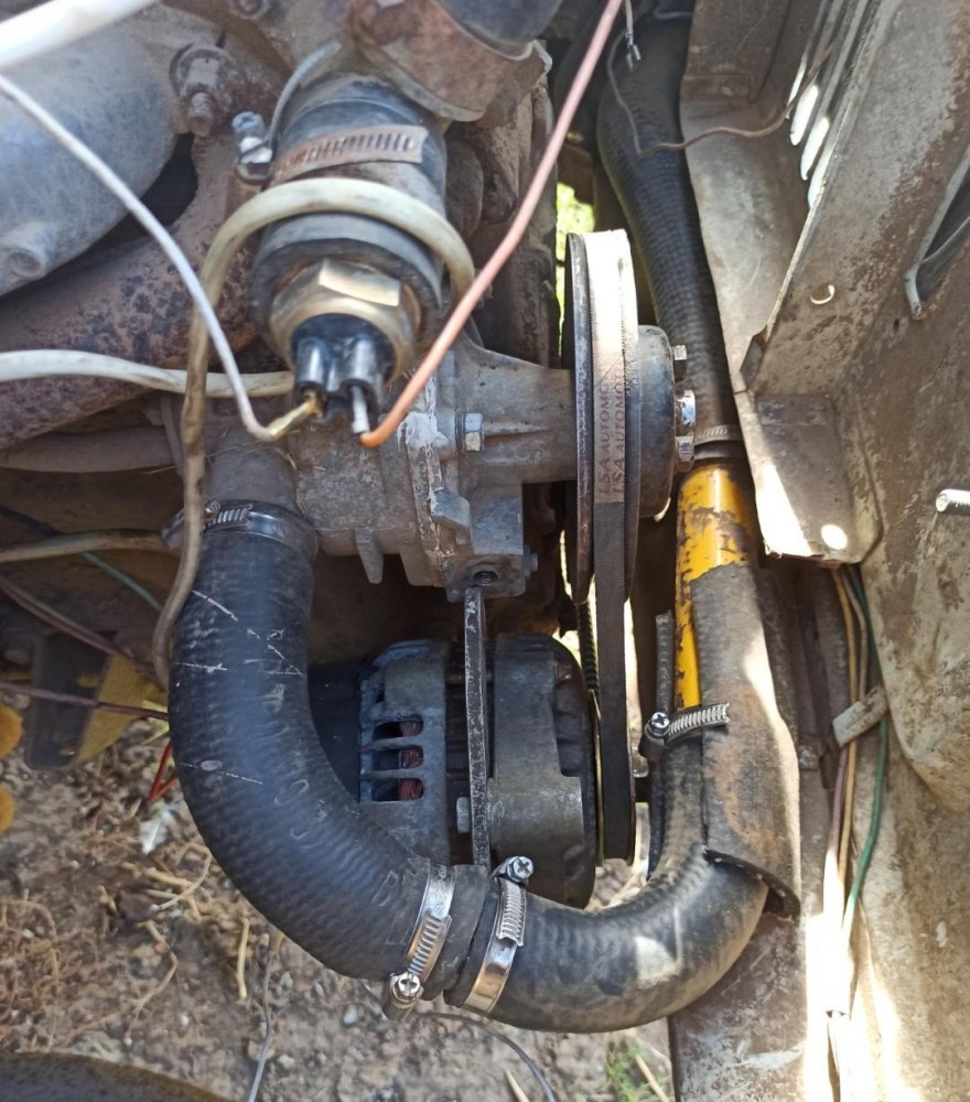

Привіт, вітаю з відкриттям бортжурналу. Wink
Не уважно читав мій бортжурнал, бо:
1. Двигун не 21213, а 2106 (1.6)
2. Забір повітря на основний радіатор не знизу, а з правого заднього крила
"кожен впевнений, що саме він зможе зробити систему водяного охолодження з радіатором під капотом запорожця, але все закінчується радіатором в багажнику..."
Я саме та людина, яка спочатку була не впевнена, але зробила систему охолодження з ОДНИМ радіатором під капотом і вже багато років без проблем катаюся. Rolling Eyes
При цьому всьому. якщо подивитися історію моеї машинки, то можна знайти інформацію, що під капот радіатор переїхав саме з багажника. Про це зараз нагадують "шрами" на передній панелі кузова. В передньому розташуванні мене не влаштовувало дуже багато чого, не буду вдаватися в подробиці. Але із багатьох варіантів (якщо ставити радіатор в багажнику) я би також вибирав схему Богдана (Proffesor)
Якщо повернутися до схеми радіатору під капотом, то в моєму варіанті охолодження достатньо для гарячого турбового двигуна за любих умов, навіть при +40*С і з міськими тягнучками. Я вже не згадаю навіть коли останній раз таке було, що зупинявся десь охолодити двигун. А якщо мова йде про звичайний атмосферний двигун, то це взагалі не повинно викликати проблем.
Але ось так воно нічого охолоджуватись не буде. Це чисто варіант коротеньких перебіжок. В любому випадку потрібно вкладати сили, кошти і крамсати кузов

Olexandr'95, дуже дякую за відповідь, мені якраз таки було би дуже цікаво почути про недоліки схеми з радіатором в багажнику, щоб оцінити за і проти. Перенос радіатора в багажник для мене стало мало не мрією, від якої мене відділяють лінь, брак вільного часу та досвіду, невизначеність з тим, які саме труби будуть використані, вже майже змирився і був готовий купити армовані сантехнічні труби для гарячої води...
У вашому гаражі в записі від 02 Вересень 2020 20:27 написано що ви купили двигун 21213 1700 см^2 тому я написав про 213-ий двигун.
Саме так, те, шо на фото, працювало тільки в режимі коротких перебіжок до 10км і не більше. Після встановлення вентилятора на 500W появилися можливість їздити без закіпання на довші відстані - скільки завгодно, але з обмеженою швидкістю - 60-80 по спідометру Запоріжця, дороги по яким я в основному їзджу рідко дозволяють їхати швидше, але ціль стоїть зробити машину яка може їхати 110-150 км/год

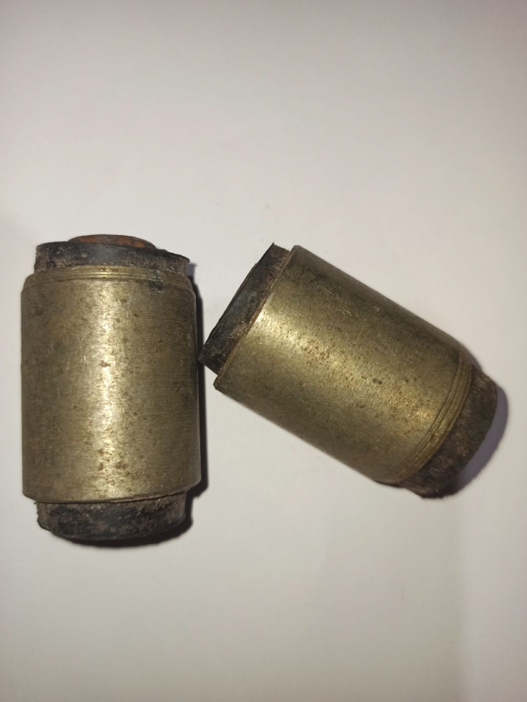

Коли купляв сайлентблоки, а купив срайлентблоки
Доведеться ставити їх, щоб виправити "косолапість" і ПІДРулюлювання задніх коліс...

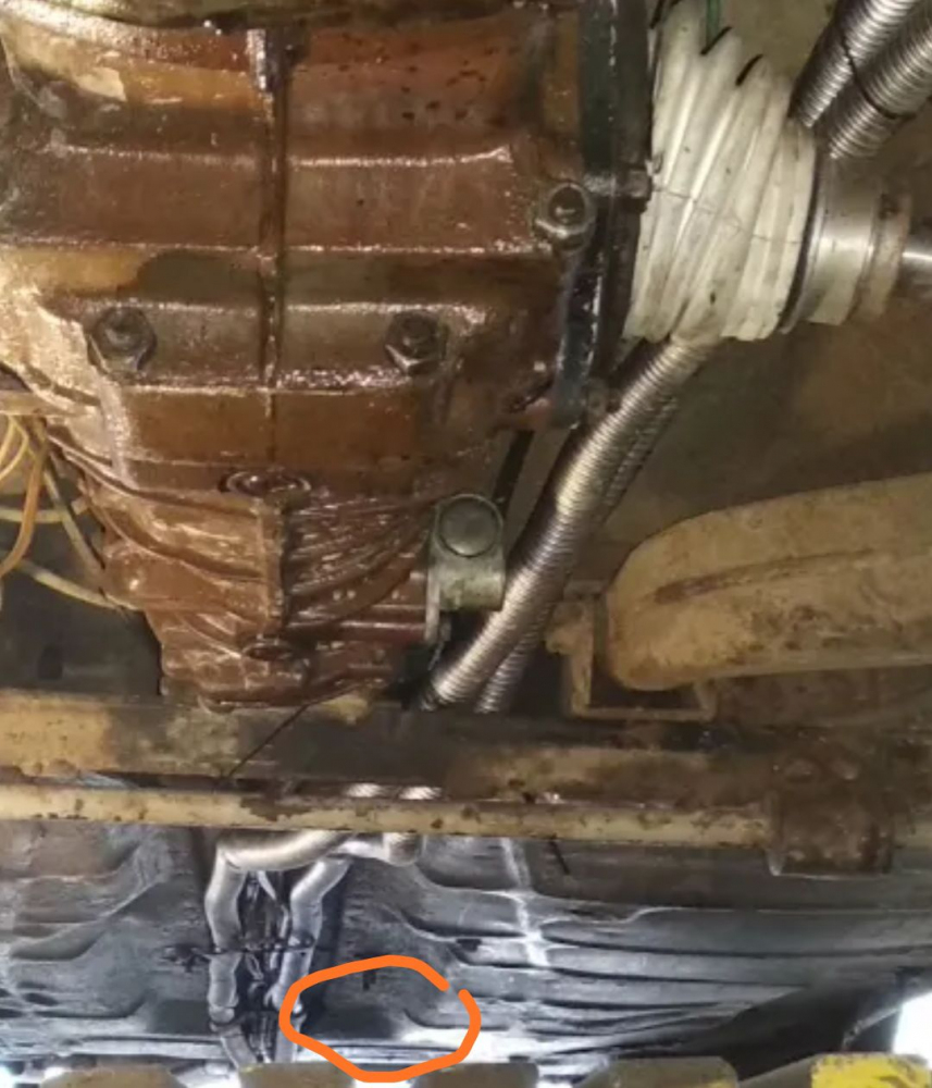

Як я уявляю собі перенесення радіатора в багажник Запоріжця. Я дві версії:
1) Одразу після трійника системи охолодження жигуля стоїть трійник від таврії за допомогою якого підключається термостат (щоб шлях води на радіатор був максимально прямий), потім 2 повороти на 90°, перехід на праву сторону, поворот на 90°, труба під моторним щитом, труба заходить в салон під баком, спускається на підлогу, йде по праві підлозі, підйом догори, щоб з'єднатися зі штуцером між трубами балки, від якого, минаючи рульові тяги відбувається з'єднання з радіатором. По суті, вихід від двигуна та перехід на праву сторону має відбуватися, як у нижнього патрубка на фото з примірки генератора:
2) менш погана схема: замість зайвого повороту на 270° для входу і виходу води з двигуна, відбувається один поворот на 90°, щоб пустити труби з водою донизу під моторний щит (з лівого боку), далі тільки нержавіюча гофротруба, яка йде як на фото (тільки обходить коробку з лівого боку)
але, заходить в салон там, де обведено на фото, щоб з'єднатися зі штуцерами між трубами балки, які потрібні щоб зробити можливим і не зовсім жахливим знімання балки.
Весь вище наведений брєд тут для критики запропонованої мною схеми
