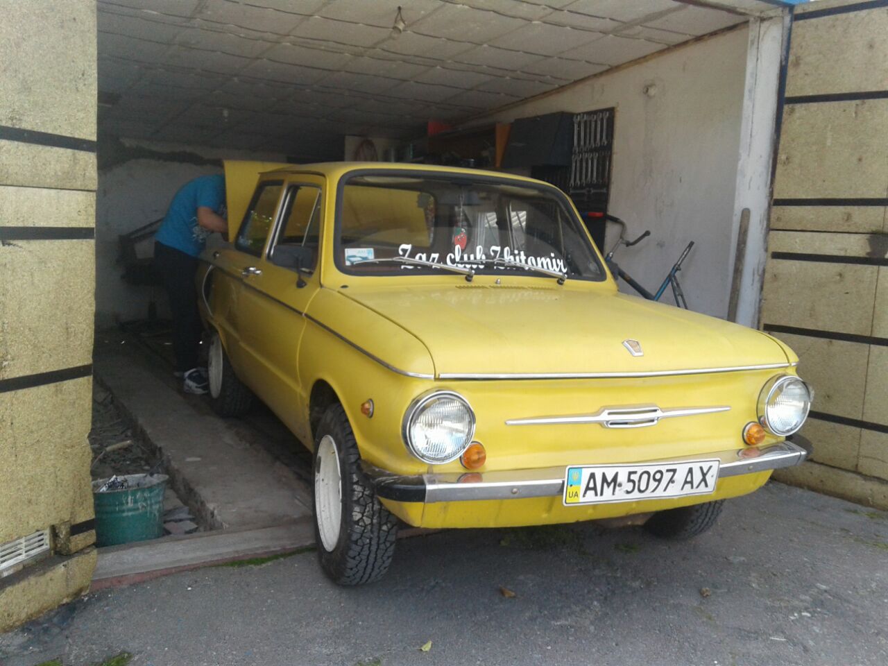

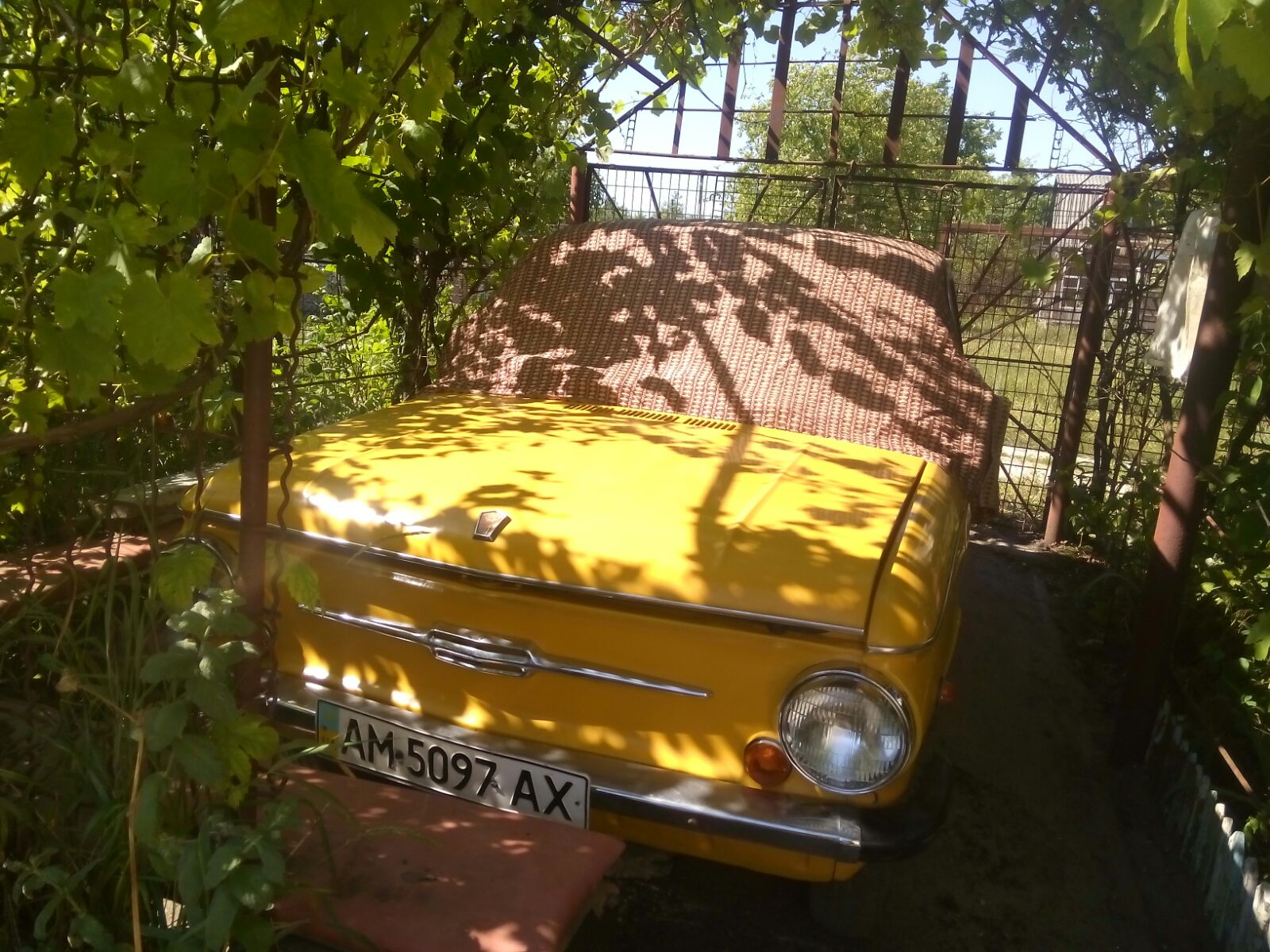

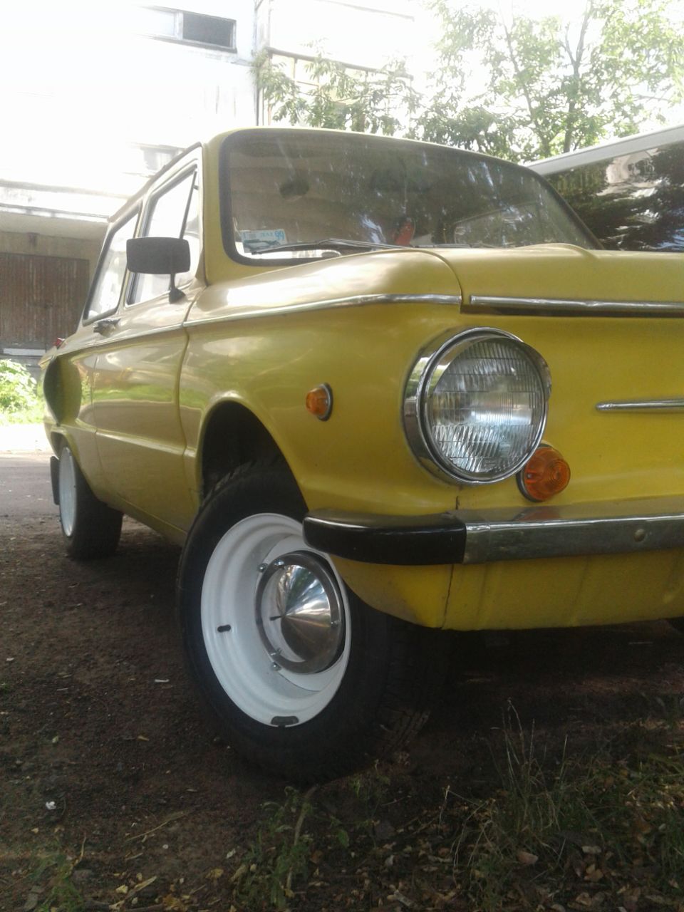

Рассказ мой будет про моего любимца (заз 968 ушастый 1975года пробег 60тис.км.)
Мечта моего детства, все время хотел себе ЗАпорожца, но не как не мог решится)
Совершенно случайно в 2015 года нашел объявление о продаже этого автомобиля(https://auto.ria.com/auto_zaz_968_14703097.html). Фотографии впечатляли.
Долго не раздумывая, позвонил и мне ответили- МОЛ ПРИЕЗЖАЙ СМОТРИ А ТУТ ВСЕ ОБСУДИМ, ну договорились о встречи через неделю, неделя была для меня тяжкой я все думал и представлял какое же состояние у него хорошее или нет! так вот в субботу я взял друга и мы поехали)После осмотра выяснилось, что кузов хоорошем состояние)днище более-менее, но дырочки есть) и Все, уже забрали его домой)

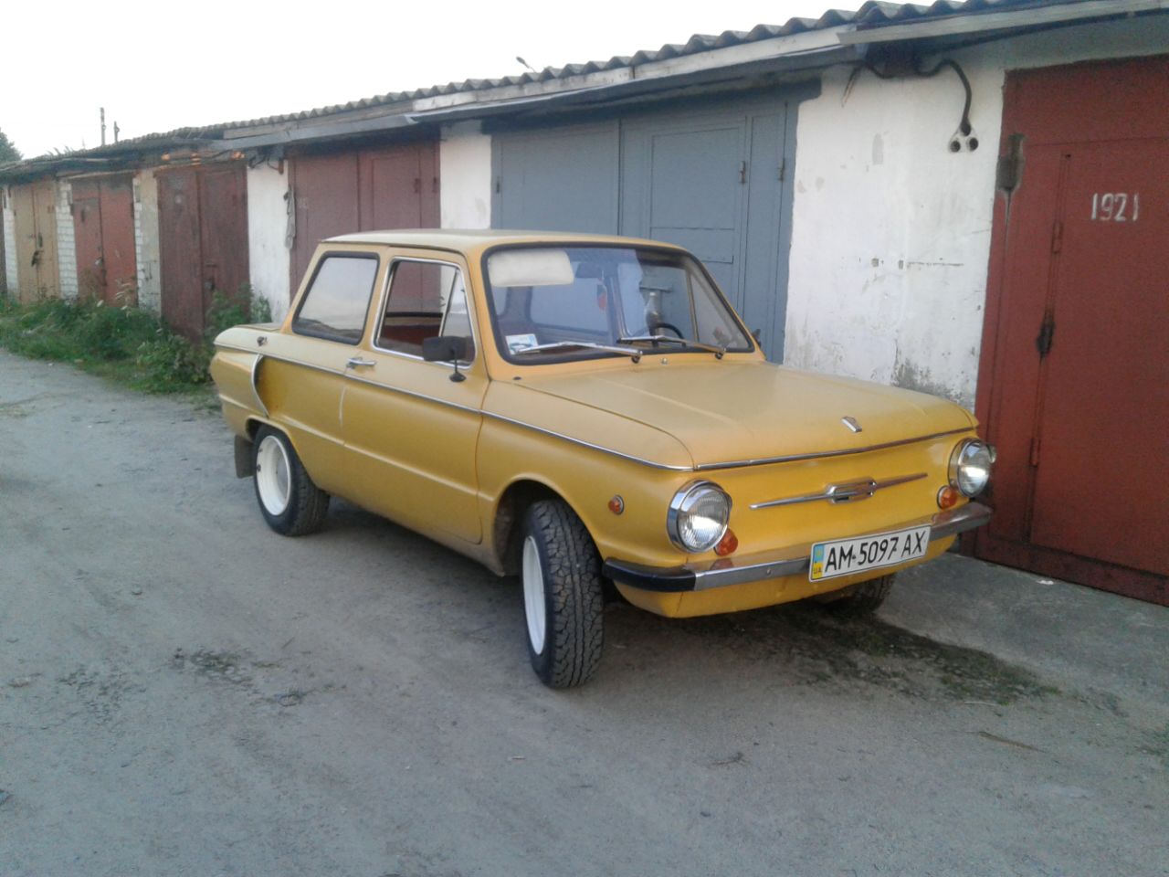

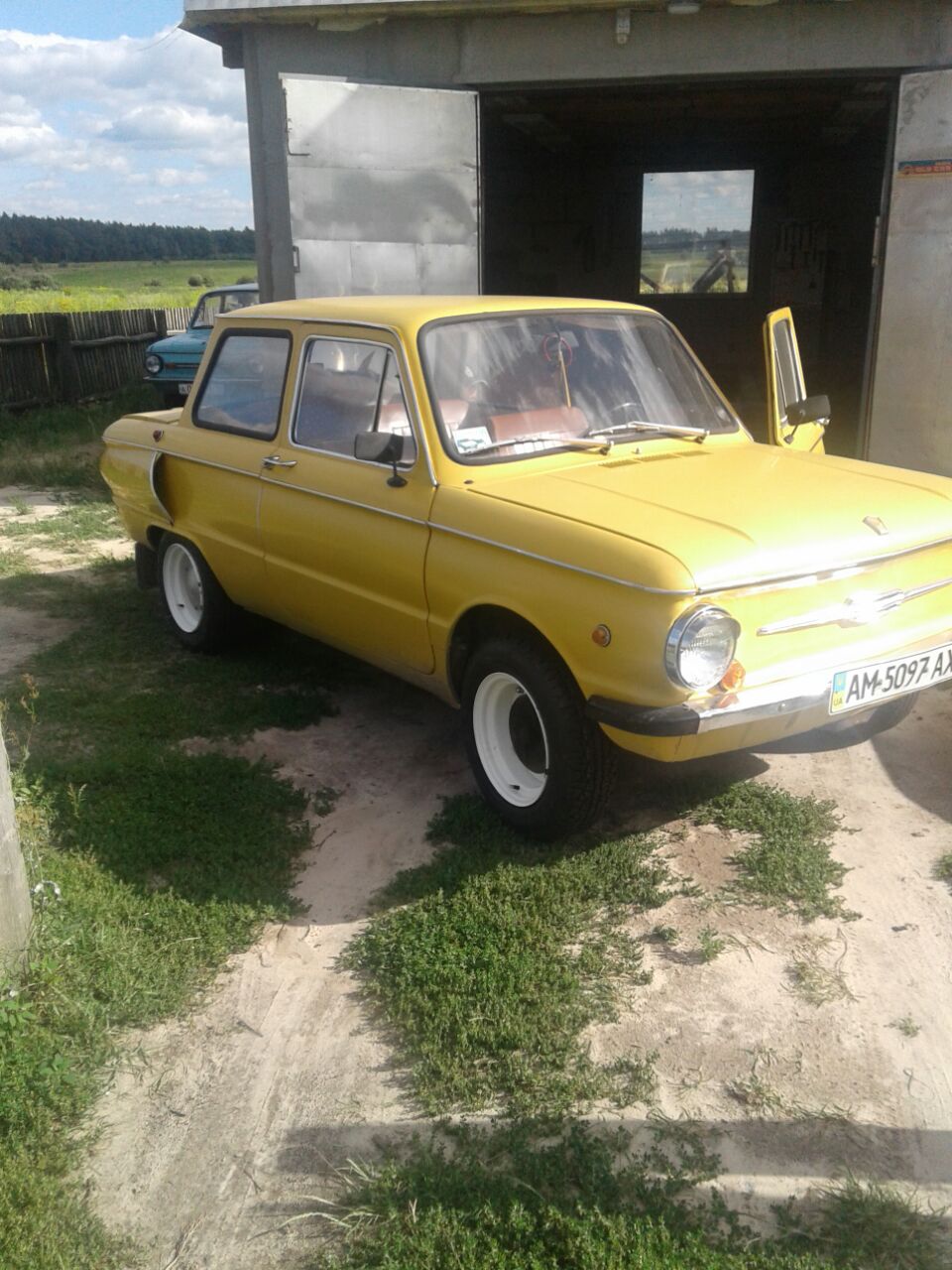

На данный момент:
1.двигатель мемз 1.3 (тюнинг)
2.Карб солекс 21083, фильтр 2141
3.БСЗ 2141
4.Генератор от Bosch 80а
5.Стабилизатор поперечной устойчивости на задней и передней подвеске
6.Фары wesem,лампы н4 OSRAM
7.разварки 4см.
8.плюс остальное, что еще осталось в стоке поддерживаем в хорошем состоянии...

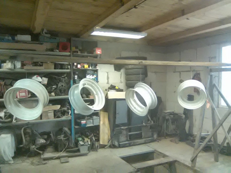

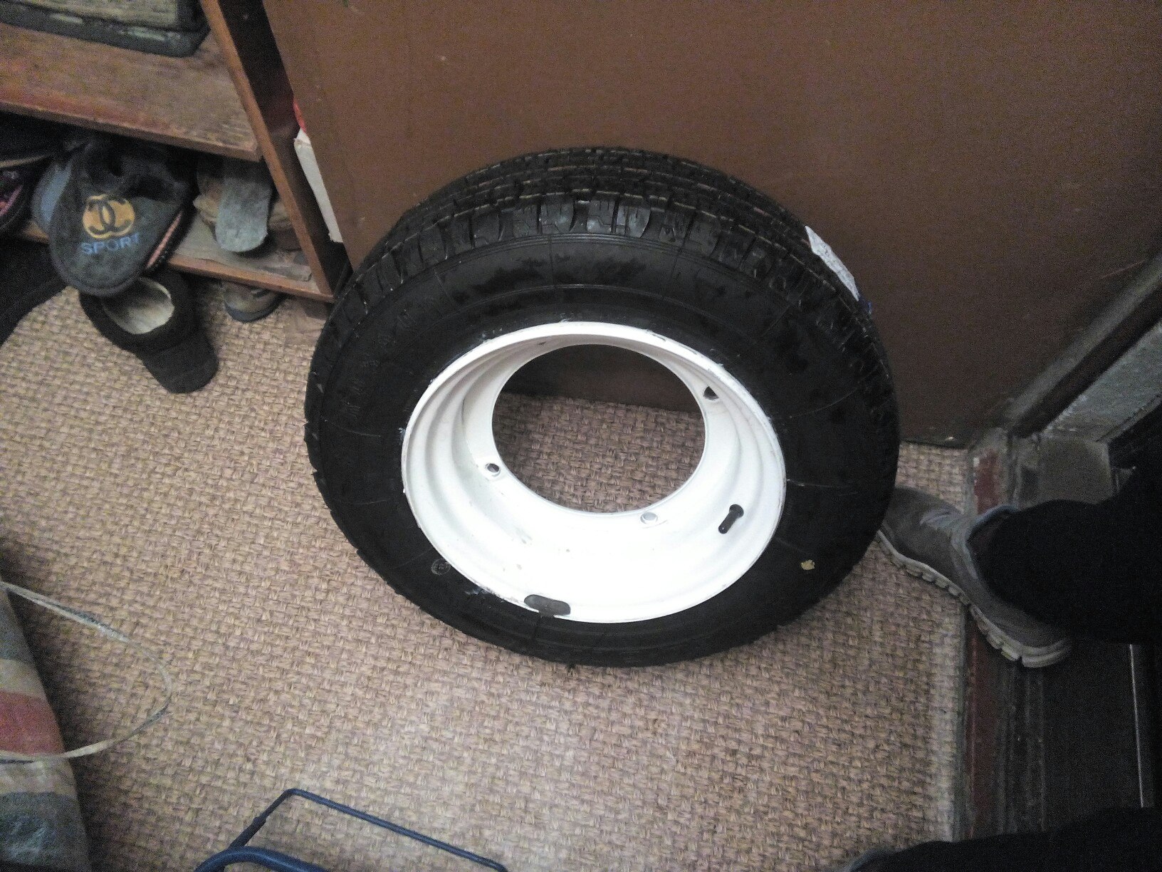

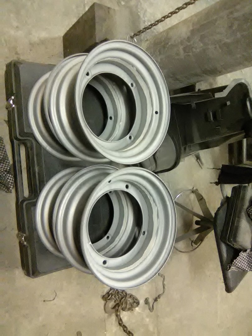

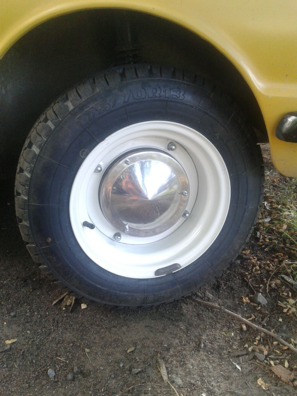

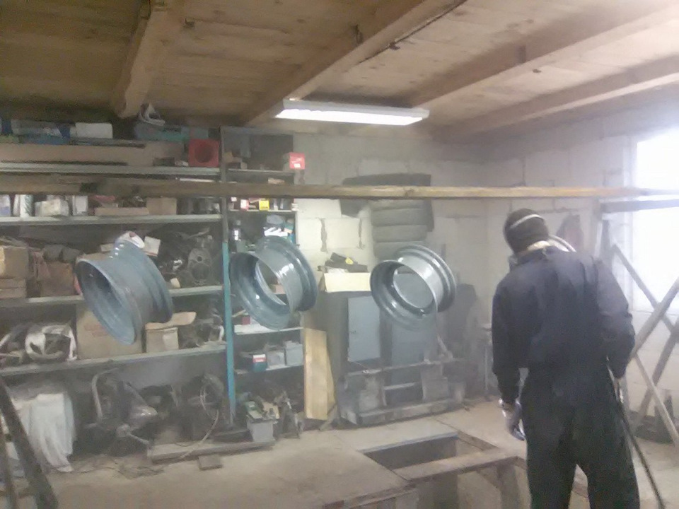

Ребята из #zaz_laboratory сделали мне пару разварок. По 4см вварено)

Разварки в дюймах сколько, 7J?

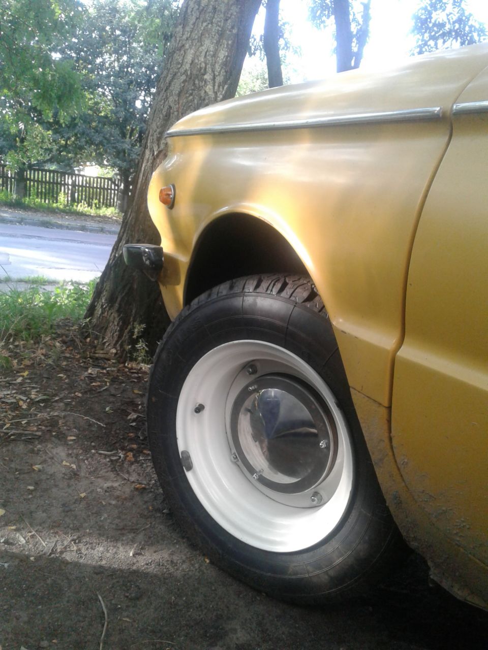

А как с выворотом влево,вправо,не шибко затирает арки?

John_968M
сток 4.5J + 4см(1.57480314961J) =~ 6,06J

Николай Викторович
передок взагалі не затирає. є питання по задніх арках. іноді ліву сторону потрібно вистукувати, або робити розвал "доміком"
