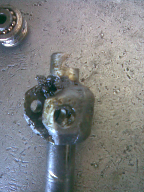

ПовідомленняДодано: 12 Вересень 2019 12:03    Заголовок повідомлення: Відповісти з цитатою
вот в этом была проблема:
