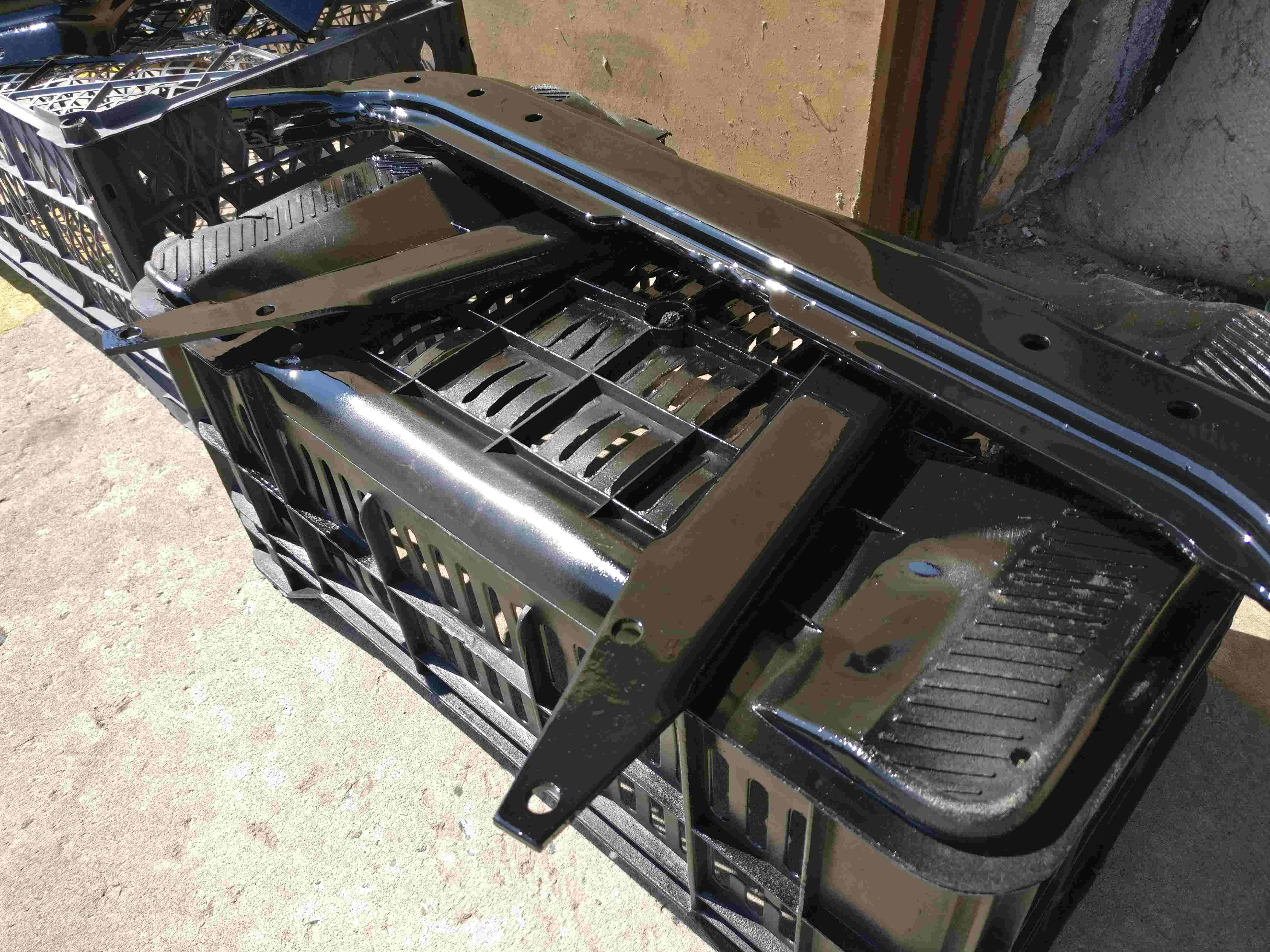

Не можу вже більше дивитись на іржу з останньої стоянки у Дніпрі - зачистив, протравив, покрив травлячи грунтом для вірності та звичайним. Далі буде фарбування

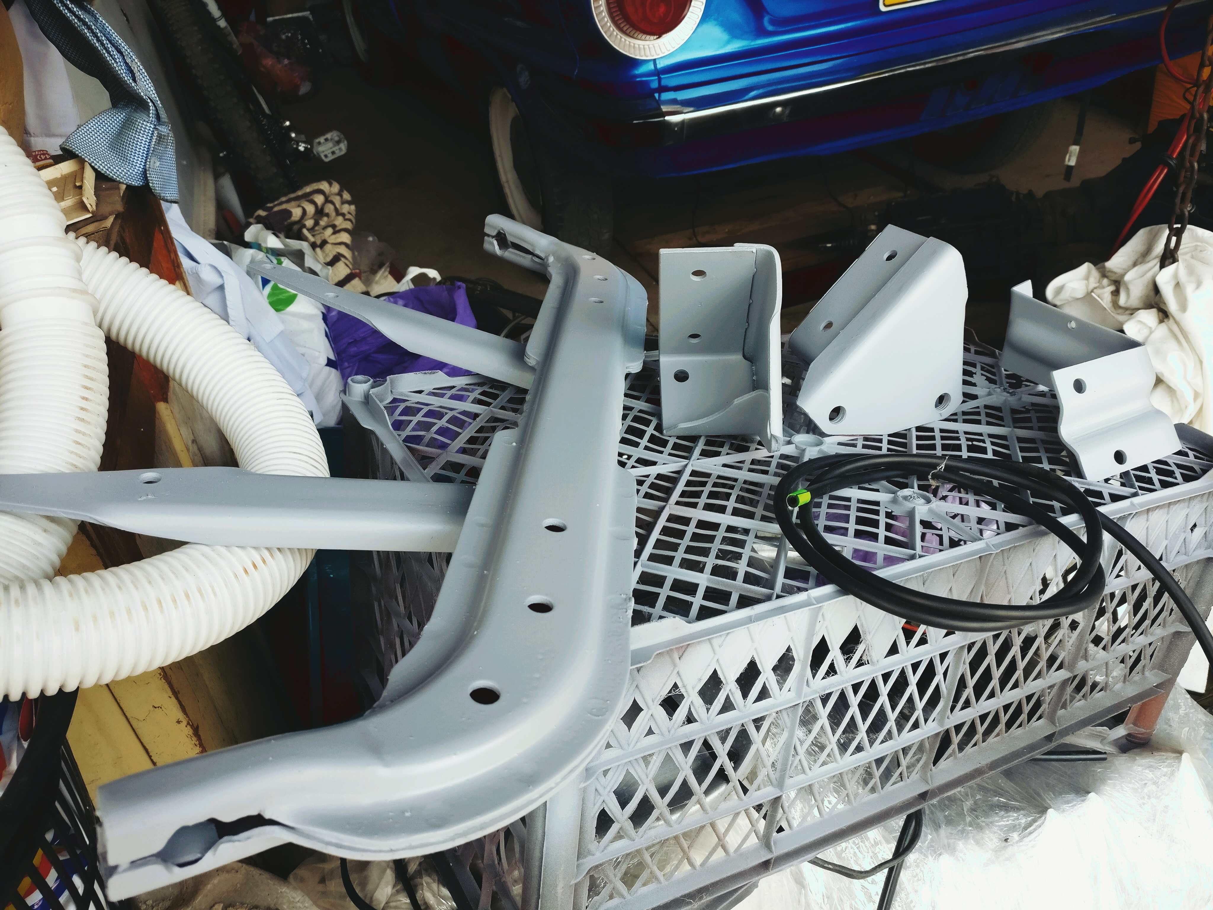

Пофарбував коромисло,
Виставив п'яту на 52мм від маховика, зафіксувавши фарбою, бо механічно нереально
Промив масляний радіатор
Та встановив двигун має місце
На черзі масляний насос, перевірка датчику температури мастила, заміна корпусу генератора
ПС: сподобалась ідея Войтіка про подачу мастила з насосу одразу у радіатор - вже переглянув варіанти радіаторів і найкращим поки є рідний.. єдине, чи буде тримати тиск?
Ще бачив сучані варіанти масляного радіатора для Газону - просто трубка - можна і таке і зробити

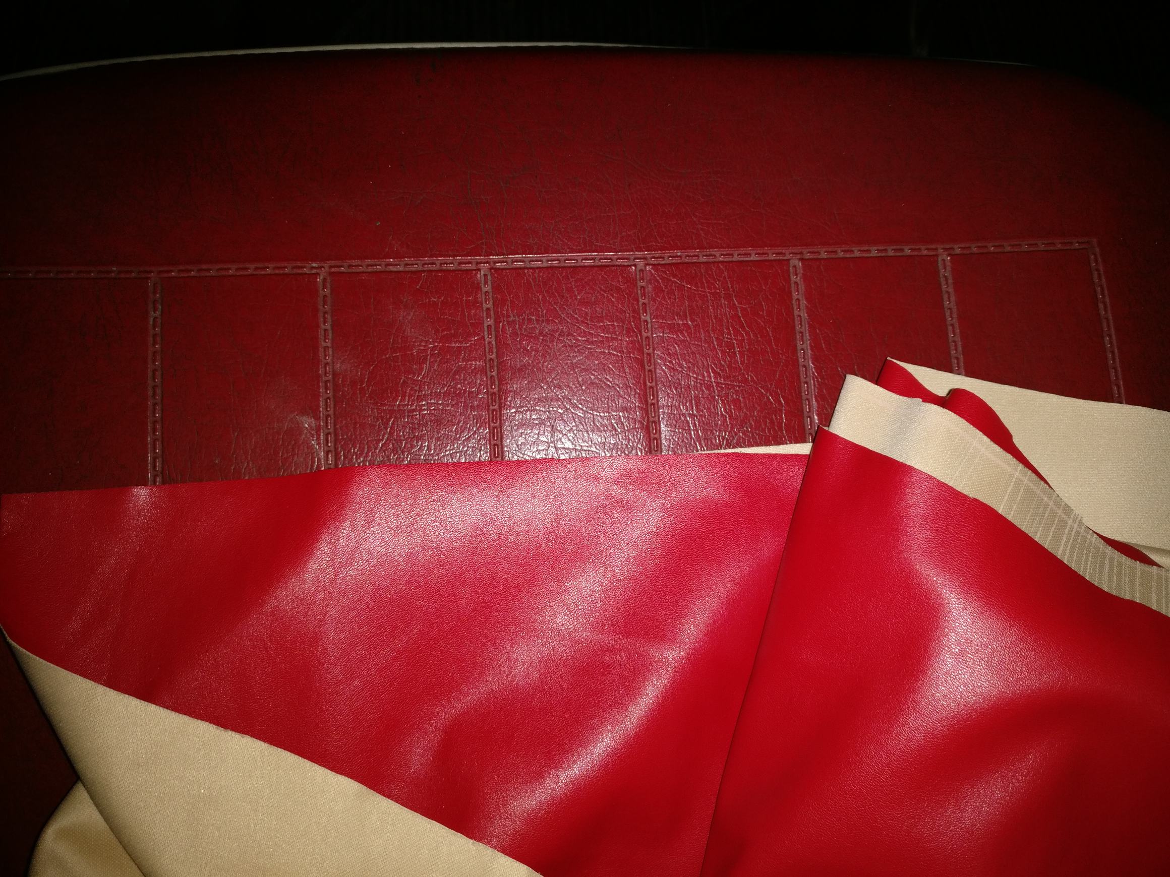

Купив дермантин - виявився набагато яскравішим, ніж дивився воочію (
Де можна узяти темний червоний?
DaYa - тобі фото

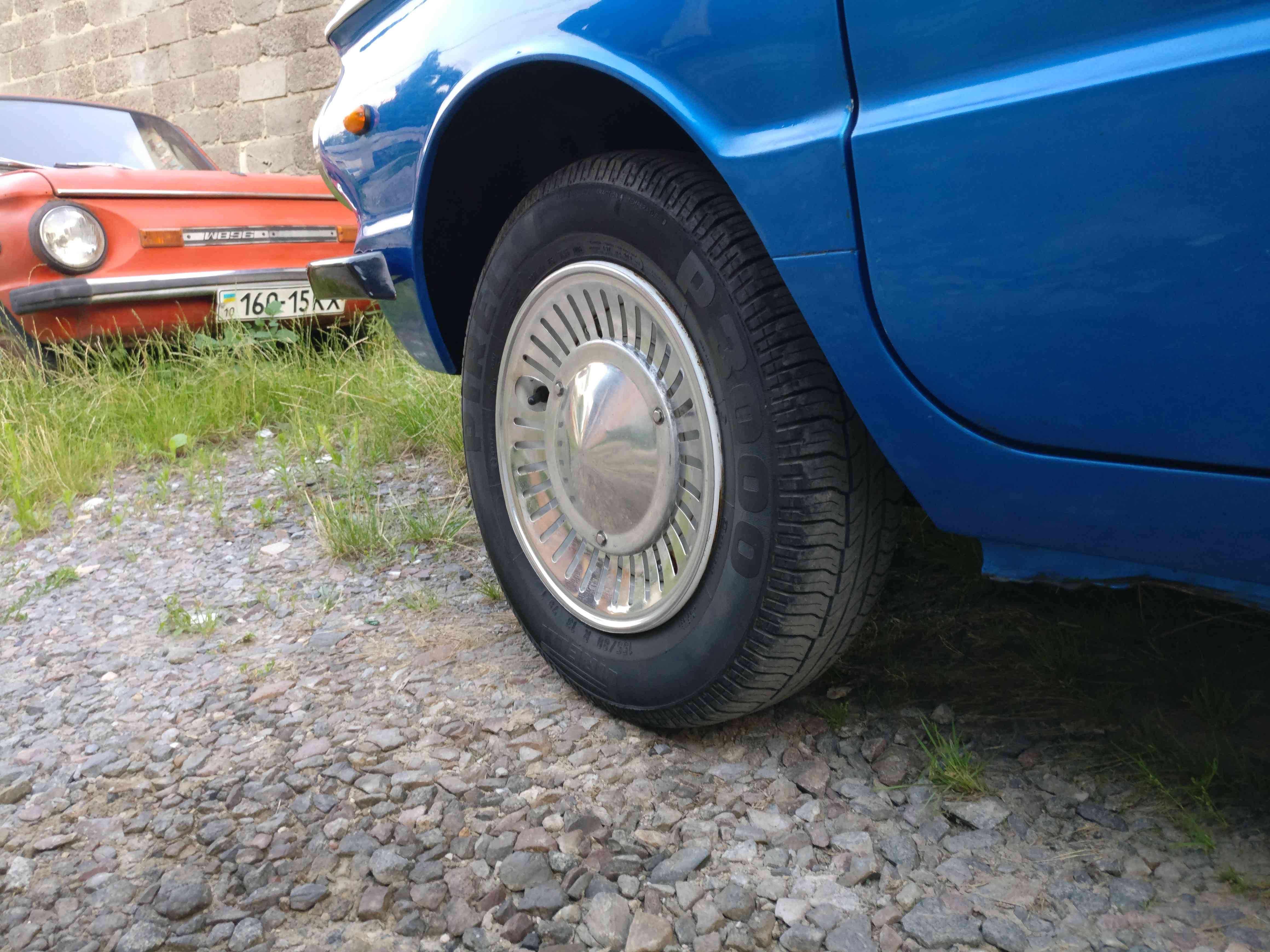

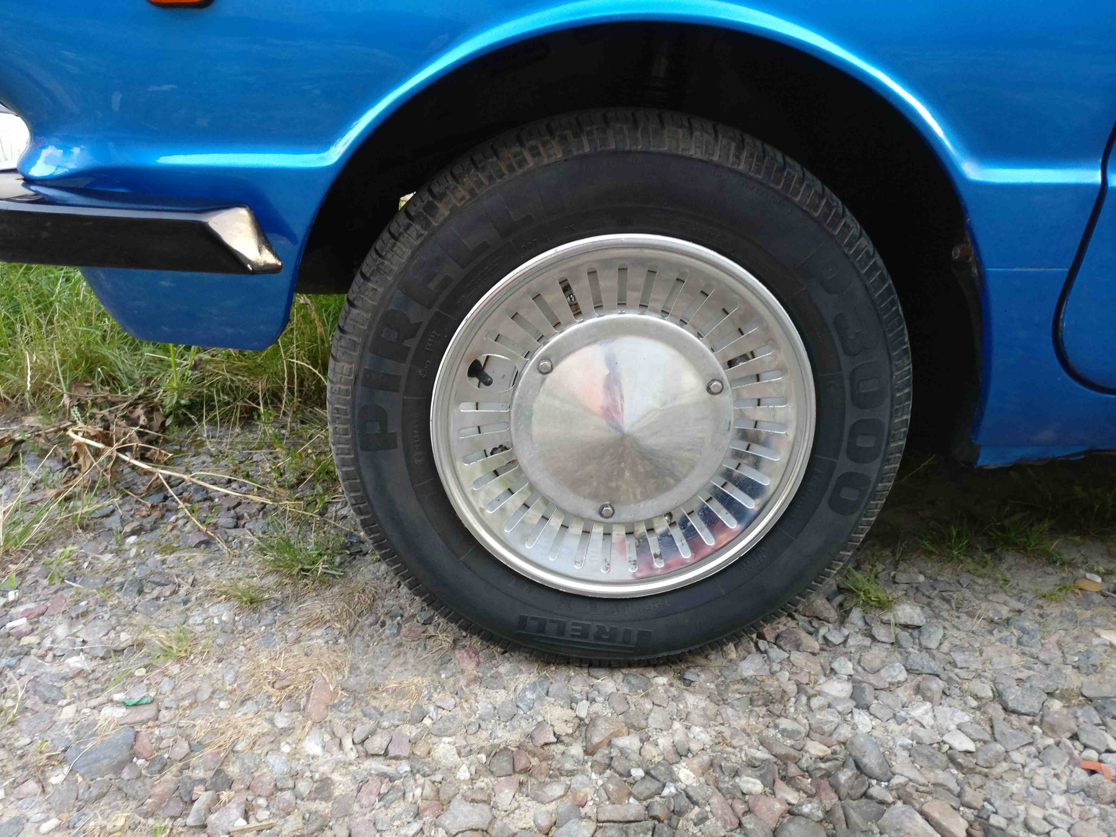

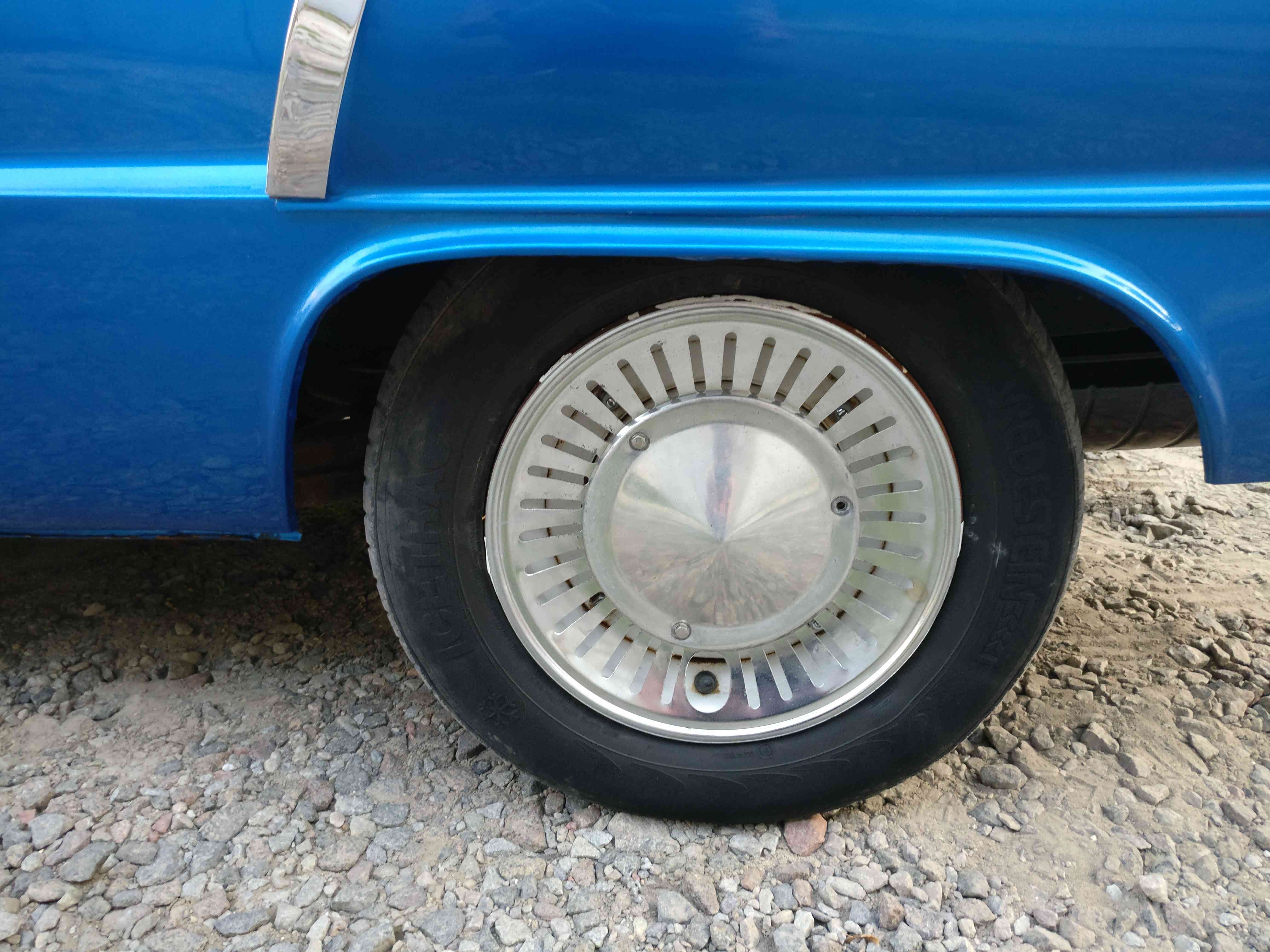

Ну і ще ковпаки поставив - очікував більшого. Щоб красиво виглядало, потрібна рідна резина та фліпери
