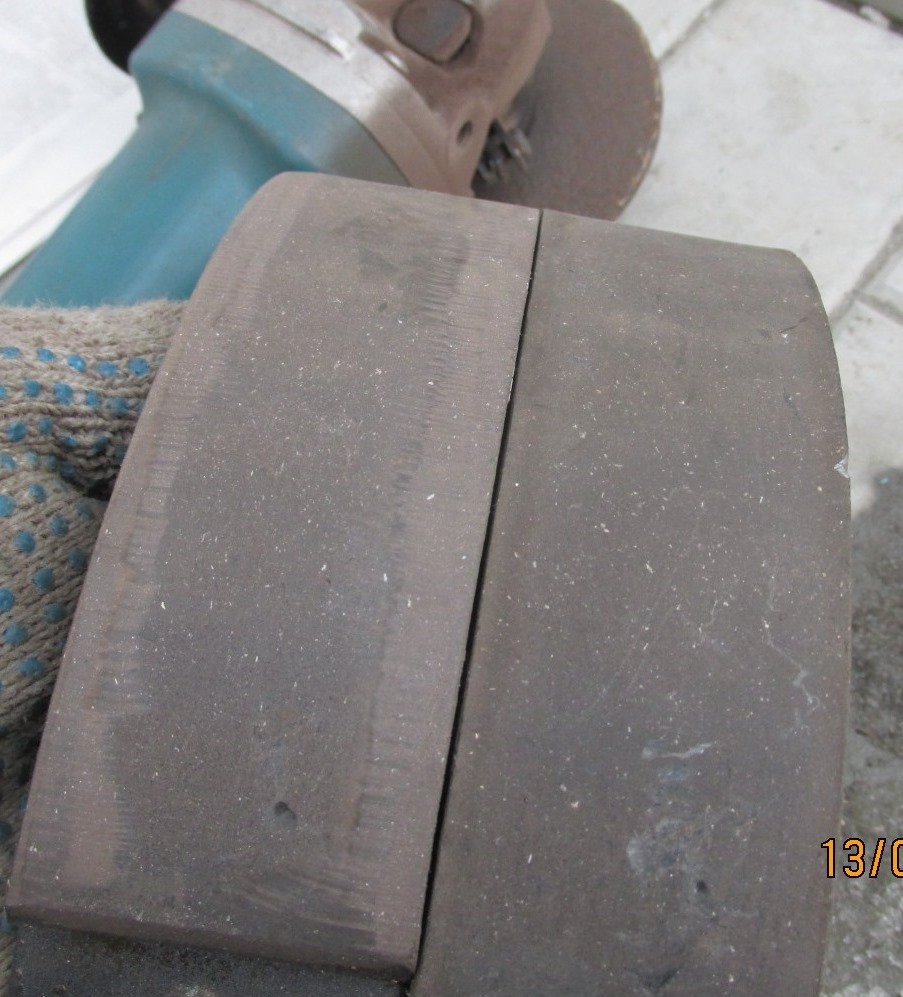

Я раньше тоже мучался с установкой новых колодок, но потом обратил внимание, что на заводе при склеивании накладок они прожимаются не по всей площади, а только средняя часть, в то время как края выступают вверх. Взял болгарку и подровнял плоскость по краям, теперь замена колодок не отнимает кучу времени.

А кто нибуть смотрел в руководство по тормозным колодкам . Я их протачиваю до указанного радиуса и становятся без матов аж бегом Протачиваю на приспособе Тел-0958801611

Я большим плоским "грубым" напильником подгонял размер, накладки легко обрабатываются.
После износа сатурновских поставил заводские (советские) - те встали сразу без вопросов.

А с какой стороны пилить их? Ато не совсем понятно где трет.
Vov4ik
Зареєстрований: 05.04.2010
Повідомлення: 534
Моє авто: ЗАЗ-968М
ПовідомленняДодано: 15 Тра 2015 14:56    Заголовок повідомлення: Відповісти з цитатою
Когда заколачиваешь колодки кувалдой, то на них остаются следы в местах где трёт.
