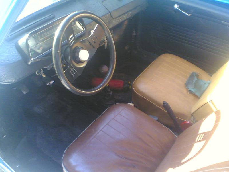

а от чего рруль???

Черт его ведает Smile шлицы ВАЗ

el_fuego писав(ла):
а как он встал тебе??на ваз шлицы??или у тебя пол вала вазовского?или набил и затянул?))

да, вал варился предпредыдущим хозяином
