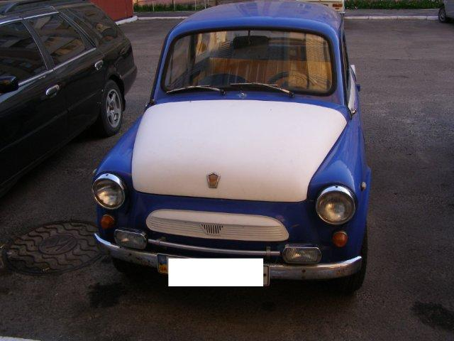

ilol
Статус: Offline Зареєстрований: 10.04.2012 Повідомлення: 29 Звідки: Киев Моє авто: 966B, 965A
Додано: 11 Тра 2012 17:54 Заголовок повідомлення: |
_________________ iLoL |
edi102
Статус: Offline Зареєстрований: 12.02.2012 Повідомлення: 11 Звідки: UFA
Додано: 11 Тра 2012 18:40 Заголовок повідомлення: |
Симпотичный малый . Если не секрет по чем чудо?
