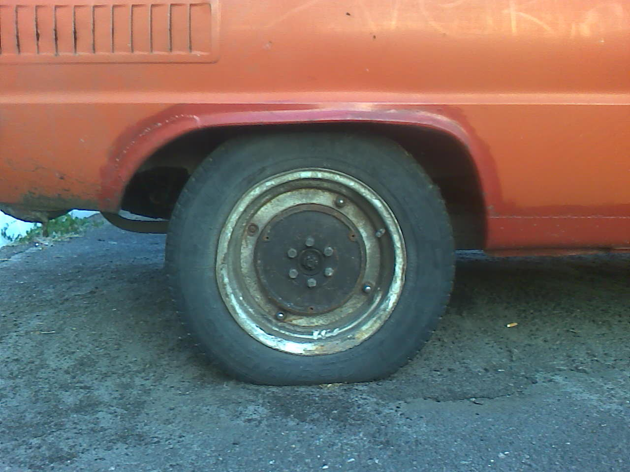

на скоко максимум можно сделать розварки что бы они влезли под заднюю АРКУ.?.

Вообще то вопрос поставлен не корректно:
1. Нужно давать пару - диск и покрышку.
2. На сколько чисто должно все это работать или допустима ли зависимость от нагрузки.
3. К сожалению ЗАЗ такая машина, что в этом случае все еще зависит и от экземпляра (если делать под максимально широкую резину).

4 СМ С РЕЗИНОЙ 165/70
175-Я БУДЕТ ТЕРЕТЬ И С ТРЕМЯ СМ

вижу ты уже дело с ними имел...вот хотел спросить и задать ещё 1 неккоректный вопрос: реально ли сделать 5см ?...(хочю мего розварки ) ...Внутренний бортик арки подогнуть а мож и чем,то ещё Арочку роздуть без хирургического вмешания.

5 см можно попробвать но на родной резине, или 155ую попробовать
У меня разварены на 4см, резина 175/70 с сильно простукаными внутренними арками, чудом незатирает

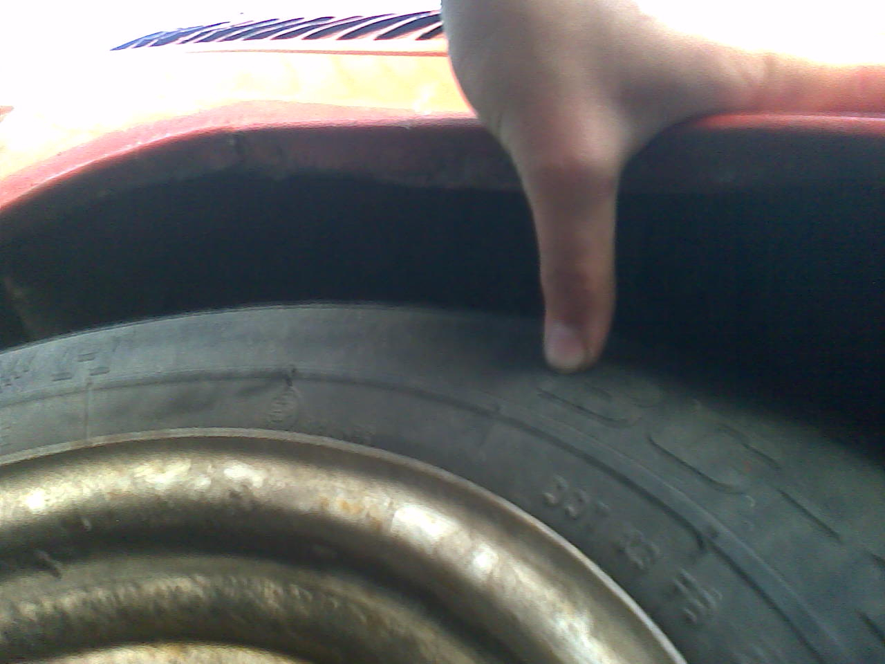

LJ*maks нах ти так арку задню погнув? як ти її рівняти думаєш?
в мене стоять ззаду хз на скільки розварені но ширина диска 15см. на них 175\70 гума не затирає. но і пальці поміж аркою і колесом хер пропхаєш!

Я негнул арку, она такая была ещё с покупки.
а резина 165/70 у меня. спереди стоит родная узкая И-151 кажетса.

МОЖНО И 5 СМ (КАК В СКАЗКЕ ПРО 8 ШАПОК ИЗ ОДНОЙ ШКУРЫ)
ТОЛЬКО ПРИДЕТСЯ ЛИБО СИЛЬНО ЗАДИРАТЬ ЗАДОК, ЛИБО ЧТО-ТО МУТИТЬ С АРКАМИ

посмотри у меня в гараже.. там изначально одета 155\70 - получился домик... потом обул 165\70 вышло джиповато немного...
Ах да... диск разварил на 5см

С питера синий ушан, там вроде 5-6 см и не затирает на 165 резе, у меня 3см и вайтволлы, пришлось ставить 165, ибо на 175 вайтволлы затирает.
