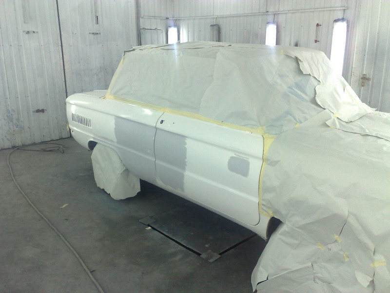

А у меня есть фотка ремонта после аварии в сентябре:
Фотаг с повреждениями нет Rolling Eyes

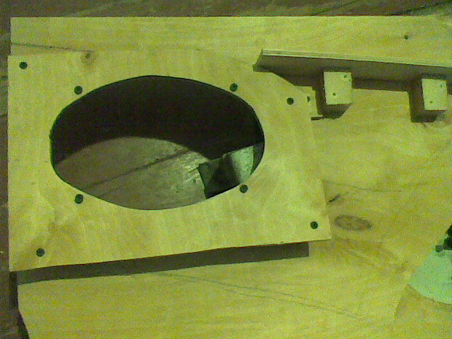

ну ладно. Так уж и быть.
Сначала йа сделол из фанеры каркас карты с подиумом для динамега:

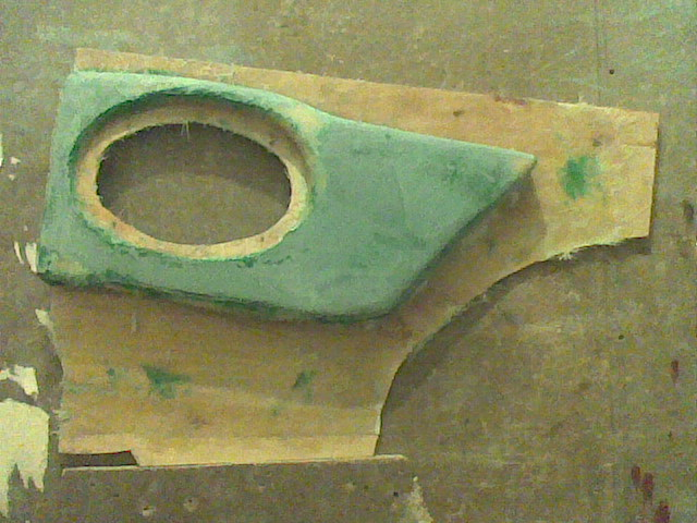

Потом запенил строительной пеной. Когда пена застыла берём ножичег, ножнички, лезвие или кусочег битого стекла и отрезаем всё лишене:
Зотем карта обклеиваеццо стеклотканью с эпоксидкой и затягиваеццо валасатай шпатлей:
Потом шпатля перетираеццо:
А вот я делаю панельку:

а вона з часом не обсипеться?
ПовідомленняДодано: 25 Грудень 2009 20:07    Заголовок повідомлення: Відповісти з цитатою
нет. А почему должна?
Ницик
Неисправимый оптимист
Зареєстрований: 24.11.2008
Повідомлення: 1619
Звідки: Кам'янець-Подільський
Моє авто: ЗАЗ 968М,ЗАЗ 968А
ПовідомленняДодано: 25 Грудень 2009 20:10    Заголовок повідомлення: Відповісти з цитатою
Ну ти ж робив її з монтажної піни?
ПовідомленняДодано: 25 Грудень 2009 20:25    Заголовок повідомлення: Відповісти з цитатою
Да. Но пена только для формы. Нагрузку несёт только каркас и стеклопластик. Rolling Eyes
