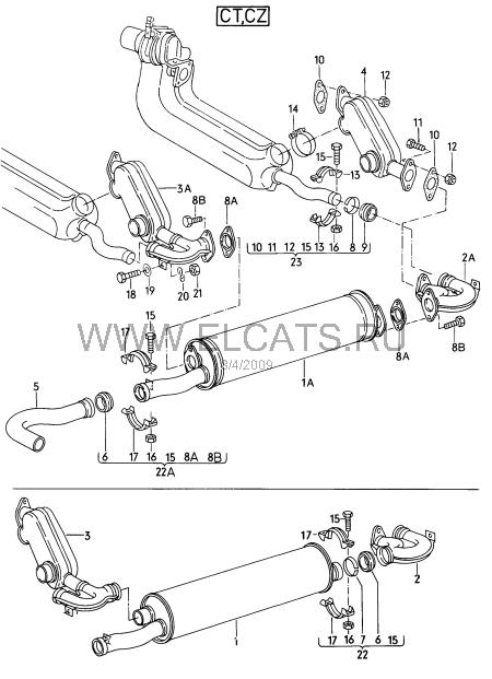

мне больше нравится идея 2 банки - на каждую пару цилиндров + одна общая.
в каталогах VW шарился - они любили на оппозитниках так делать.
причем длина труб до первых банок почти 0.
Маленькие банки - это теплообменники, хз, то ли для впуска, то ли для отопления.
да и на свежих автомобилях кат-коллекторы в санитметрах 20 от горшков - и прекрасно себя чувствуют.
нифига на заз 4-2-1 или 4-1 трубами нормального сечения и без резких перегибов не получится.
