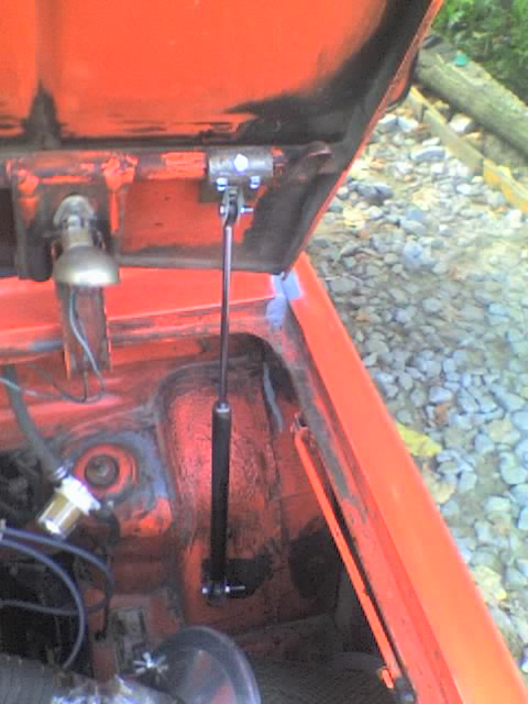

Вот такой девайс получила машинка -
Rolling Eyes , когда надоест - можно снять без вреда кузову, так как крепление организовано через стяжные пластины (сверлить пришлось только трубу крышки моторного отсека).

ПовідомленняДодано: 21 Липень 2009 07:51    Заголовок повідомлення: Відповісти з цитатою
какое усилие пневмоаммортизатора? крышку не выгибает???

ПовідомленняДодано: 21 Липень 2009 11:48    Заголовок повідомлення: Відповісти з цитатою
усилия незнаю, опора б.у., но руками сжать можно. Крышку чучуть выгнуло, но она и была выгнутая до установки опоры. Но крышка теперь нетарабанит Rolling Eyes

ПовідомленняДодано: 24 Липень 2009 01:01    Заголовок повідомлення: Відповісти з цитатою
Тот вариант установки гидроупоры оказался неудачным, так как действительно выпирало крышку, да и ненравилось оно...
Теперь новый и наверное последний вариант -
Крепится также - без вреда кузову (два отверстия - одно штатное отверстие резинового отбойника, второе - отверстие концевика сигналки). Работа упоры уже нравится Smile

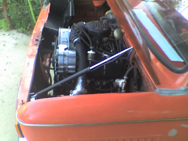

ПовідомленняДодано: 28 Липень 2009 04:10    Заголовок повідомлення: Відповісти з цитатою
да красиво придумано и исполнено. а капот какие пневмоупоры ставил

ПовідомленняДодано: 28 Липень 2009 09:25    Заголовок повідомлення: Відповісти з цитатою
Спасибо Cool
На задней крышке от 3-х дверной вольво начало 80-х годов, но она немного подуставшая, но еще нормально держит.
На передней от 8-ки, новая с усилием 340Н. Впринципе работают нормально Smile
