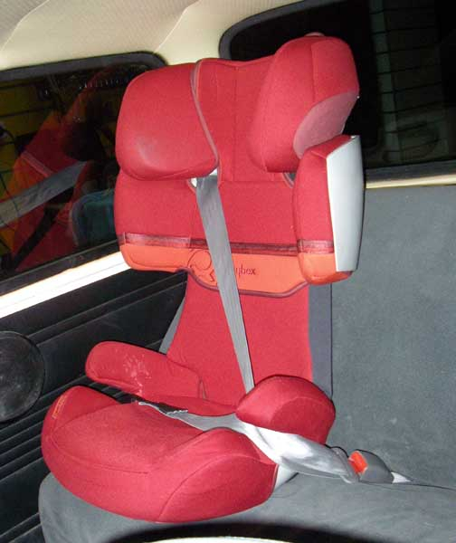

В общем, читайте-смотрите отчет об установке заднего безынерционного ремня безопасности на жужик! Laughing
Был ремень (похоже что задний) от какой-то япономарки с мощным кронштейном на два уха. Для приживления к штатному отверстию жужика было сделано в основном:
1. Крепежное ухо ремня отпорото, снят "папа" замка, одета серьга (та что к стойке прикручивается), одет "папа", опять пришито ухо.
2. От кронштейна отпилено одно ухо и прикручена полочка из стального листа 3мм
Такой кронштейн в принципе можно заменить двумя кусками уголка и полоской стали между ними. Весь вопрос в том, чтобы полка для установки катушки была горизонтальной, иначе катушка упорно не хочет разматываться.
Здесь видно, что полка стоит под "косым" углом к плоскости кронштейна, я ее рихтовал пару раз для достижения горизонтальности при установке. Wink
Так все стоит на месте. На бензобак прилепил кусок сплена, чтобы катушка мягко притулилась.
При примерке показалось, что ремень коротковат (написано на ярлыке 4м), и я дорастил кусок ремня примерно с пол-метра. Этот вариант на левой части фото. Потом решил что слишком болтается и слабовато сматывается при таком удлинении. Отрезал, зашил просто так. Сел, пристегнулся - на последних оборотах катушка. Но моя тушка помещается. Туго идет... дочке самой трудновато будет пристегиваться. Twisted Evil В общем, как поет хор мальчиков-онанистов "Наши руки не для скуки!" Surprised Laughing Surprised Laughing
Буду опять перешивать, сантиметров 30 добавлю и наверное будет все хорошо.
Швейной машинки, как на японской фабрике, у меня нету...
Брал полиамидную (капроновую) нитку, иголку, наперсток и шил примерно как было пошито в оригинале. Занятие неторопливое, но итог вполне надежный. Смысл в том, чтобы общая толщина ниток в шве была соизмерима с толщиной самого ремня. Если кто-то полагает что "самошив" для ремня безопасности не годится - этот пост пишет человек, больше 30 лет лазивший по вертикалям исключительно в самодельных страховочных системах Мудрец
Так это примерно выглядит в итоге. Для левой стороны заготовка есть, но не уверен что буду ее ставить, ибо почти всегда ездим втроем. Поэтому слева под сиденьем спрятан двухточечный ремень, при необходимости его легко достать. Wink
Чтобы ремень нормально сматывался, я на ребро сиденья, прямо на чехол, налепил несколько кусков сантехнического скотча. Теперь там достаточно скользко и все движется плавно.
То, ради чего все затевалось. Детское кресло стоит как положено!
