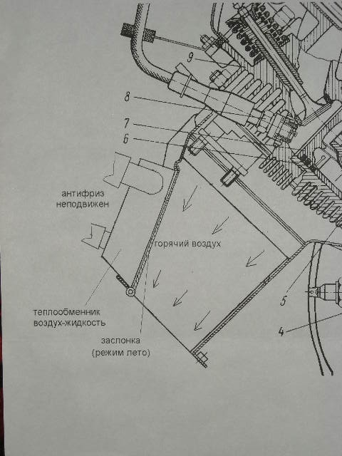

ПовідомленняДодано: 02 Листопад 2007 15:13    Заголовок повідомлення: Отопитель на антифризе Відповісти з цитатою
Кто сделал и пользуется отопителем на антифризе, который греется от выхлопной системы, на лето антифриз надо сливать?

А сколько именно проходит времени до того момента, когда чувствуется эффект от отопителя, например при -10?
Вариант нагрева воздуха от глушителя пока не отбрасываю, но он все больше кажется мне трудноисполнимым. Слишком много места занимают воздуховоды, кроме того их надо утеплять. Для этого надо использовать термостойкие материалы т.к. летом вся конструкция будет иметь температуру выхлопной системы.
Устройства для переноса тепла с помощью жидкости гораздо компактнее, но все предложенные системы надо сливать на лето.
Чтобы не сливать жидкость надо прекратить вообще или минимизировать теплообмен между источником тепла и носителем. Теоретически это можно осуществить следующим образом: зимой отбирать тепло у воздуха, который прошел сквозь оребрение двигателя, с помощью радиатора, а летом ток этого воздуха направлять как обычно под автомобиль.
На двигателе установить два радиатора которые будут работать параллельно на один радиатор отопителя в салоне. Жидкость качать электропомпой.
Возможно, что для нормальной работы двигателя с такой системой надо будет закрыть все щели в мотоотсеке, а может даже и утеплить его.
