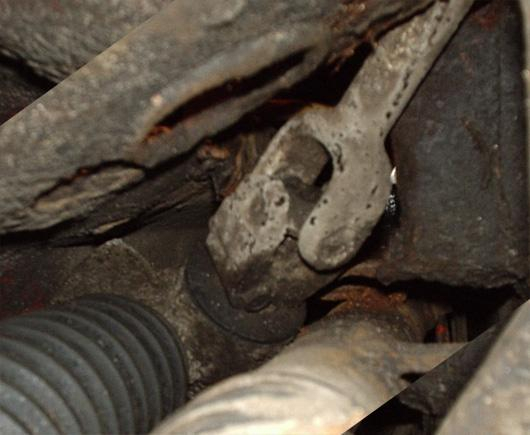

ПовідомленняДодано: 22 Лютий 2008 20:12    Заголовок повідомлення: Відповісти з цитатою
покажи фотки узла карданчиков.
DEn
Ноладчег
Зареєстрований: 12.07.2004
Повідомлення: 1026
Моє авто: 965АБ
ПовідомленняДодано: 23 Лютий 2008 17:26    Заголовок повідомлення: Відповісти з цитатою
Кажу
Была изготовлена опора для рулевого вала с подшипником, дальше к валу приварена часть вала со шлицами, которая влезла в БМВэшный кардан. Встало все впритык.
ПовідомленняДодано: 23 Лютий 2008 19:42    Заголовок повідомлення: Відповісти з цитатою
пасибочки. для меня это было самое непонятное место.
как вижу обошлось одним подшипником.
я почемуто думал что на промежуточный вал тоже придется ставить.
