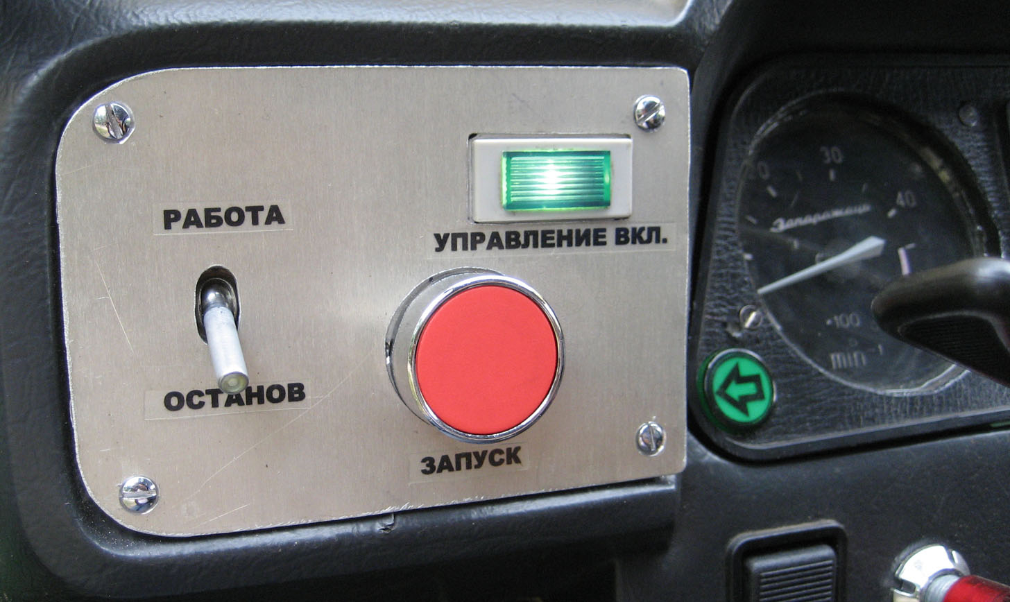

И вообще, ну нравится мне, когда стрелочек много! Хочу приборку а-ля самолет или локомотив.

А я тем и занимаюсь! Параллельно с модернизацией электрики. Жутко нравятся мне плоские алюминиевые панели, блочная конструкция, авиационные тумблеры, квадратные цветные полупрозрачные подсвечиваемые кнопки и много индикаторов. И еще чтоб движок запускать включая кучу тумблеровSmile

А с запуском сам не запутаешься?
Хотя такая система может служить и угонкой.
