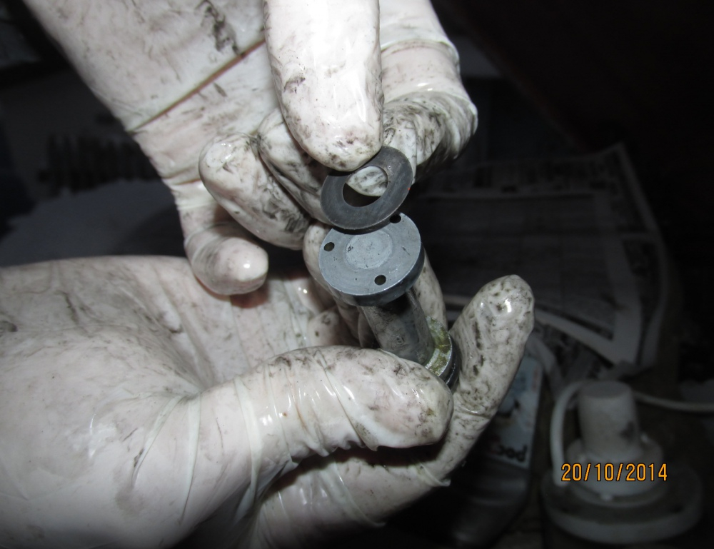

Клапан в ГЦС работает только в жидкости, если хоть один пузырёк остаётся, то поверхностное натяжение жидкости "держит" пластинку на поршне. Попробуй тщательнее наполнить цилиндр тормозухой, используй шприц.

Я открывал прокачной штуцер РЦС, на шланг насоса надевал конусную резинку от маятника, в горловину бачка пихал конусную резинку от низа амортизатора. Нажимал рукой на резинки и качал насосом, следя за уровнем в бачке и прокачка системы занимала 10 минут. Специально для тебя фотоальбом замутил с описанием процесса. http://zaz.kiev.ua/forum/gallery/?do=sa&g=23347&a=6060
Тот самый клапан
