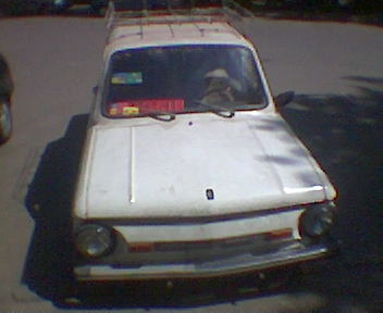

Вот наешл самую первую фотку моего ЗАЗа!
Сразу после покупки, подогнал под родную акадеимю. Правда друг уже успел, пока ехали, снять спереди инвалидную наклейку.
