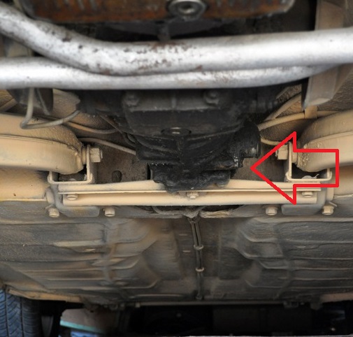

Всем доброго времени суток.
Может кто-то сталкивался с такой проблемой - можно ли не снимая двигателя заменить трос стояночного тормоза?
Заранее благодарен за ответы.

Я менял на горбике с 968 КПП, не снимая агрегата. Правда, пришлось помучиться. А в плоском кузове тем более можно, там пространства свободного больше и доступ лучше.

Оно вроде бы и так, но проблема в винтиках возле кулисы коробки передач

Там нет кулисы, кулиса в салоне. А то место, куда стрелка, там привод троса спидометра. При желании можно открутить и снять, можно даже открутить болты траверсы и опустить КПП, если затрудненный доступ. По-любому проще, чем скидывать агрегат

Просто фото не удачное. Но вообще спасибо за разъяснение.
