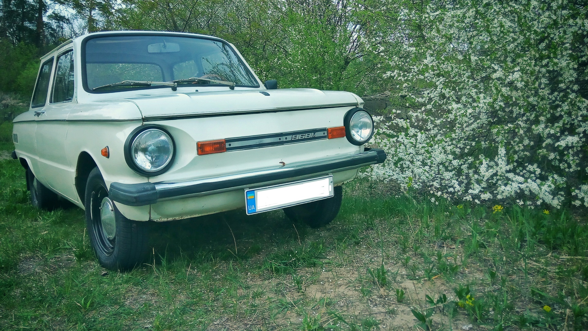

Пасхальный фотосет. Обнаружил, дождевая вода стекает в багажник. А там даже нет никаких стоковых отверстий.
Думаю просверлить пару отверстий и замазать багажник антикором. Как минимум ту часть, где собирается вода.
ЗАЗ пока едет не так как я хочу, и выглядит не так, но проехав уже 700-800 км я понимаю, что он меня радует.
Это машина подстрикает ехать быстро и манёвренно!
Средняя скорость по свободному городу у меня 80.
В товремя как на Мерсе я езжу 60 и больше мне особо не хочется. В общем ездить на ЗАЗе очень весело.
Ещё бы он с первых двух передач выстреливал на ровне с потоком, было б отлично.
А пока он трогается как загруженный под завязку старый Краз.

Є в багажнику злив. Рівно по середині в стику двох панелей, такий як на порозі
