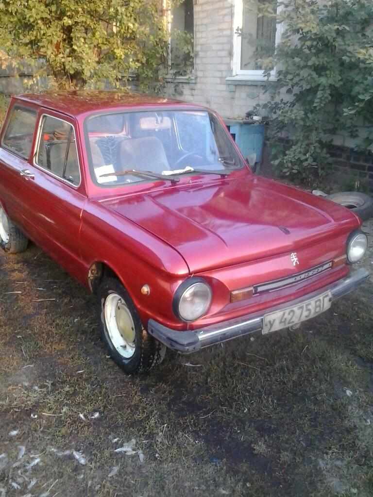

Здравствуйте уважаемые зазоводы. Посещаю форум больше двух лет, но зарегистрировался недавно. Этой весной, по ряду причин, был продан москвич и я остался без колес. Запорожца купил по знакомству, надо сказать, я на него давно заглядывался. Достался он мне ухоженным, но слегка разобранным, у бывшего владельца открутился привод трамплера, он все это дело разобрал и так остави. Вобшем установили трамплер, радиатор, карб, все как положенно, завели- ах**ть, забираю. При пробной поездке выскочило почти полное отсутствие сцыпления( заз простоял пол года на месте) , прокачали и я счастливый умчал на нем домой

первонах давай фото!

Фото в галерее
ЗАЗик красавчег!
