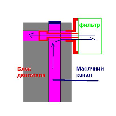

Привет всем!
Заказываю токарю детали для установки маслофильтра, цена вроде сладкая 130 грн. Кто хочет давайте со мной в складчину...

так деталь на фото не правильная, работать не будет - только одно отверстие, а надо два.

Все там есть и работать будет! Отверстие между штуцером и фланцем и его площадь примерно одинаковая с отверстием во штуцере.

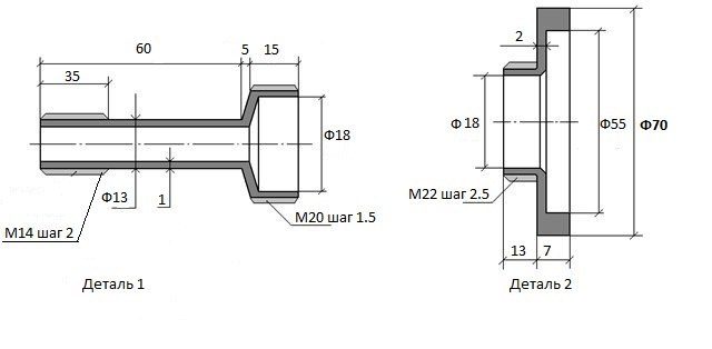

Чертеж для наглядности есть?

Пожалуйста!

Только на штуцере где размер "18" на изображении не исправил надо "15"

эээээмммм....и что,штуцер будет там тупо болтаться как хуй в ведре,разбивая отверстие и дребезжа от каждой вибрации мотора?

У чертежей обычно есть "фас" и "профиль" + сборочный чертёж.

Данных на этом чертеже достаточно для изготовления деталей на нем изображенных.

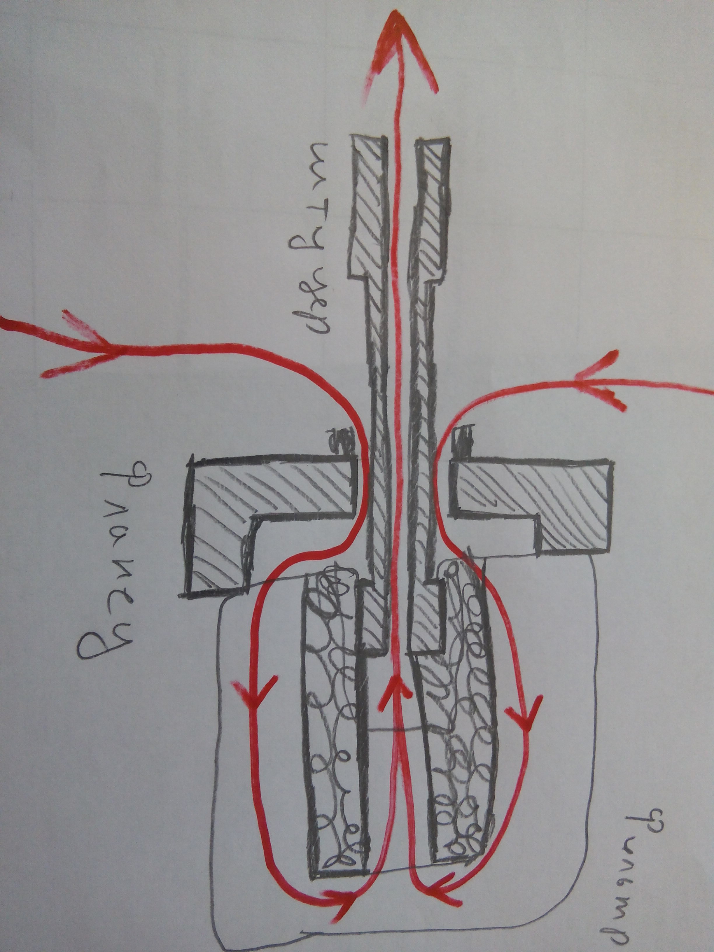

Реально не понимаю!!!
Аткеда, с какой магистрали, забор масла и куда, в какую магистраль, сброс???
На первом фото, по ходу, блок, а не картер

судя по сборочному чертежу конструктор лапух, и сие изобритение работать не будет. но учитывая слова ТС то надо как в галерее, смотреть на чертеж и чаво то еще придумывать, а потом объяснить токарю, чаво там навоображал.

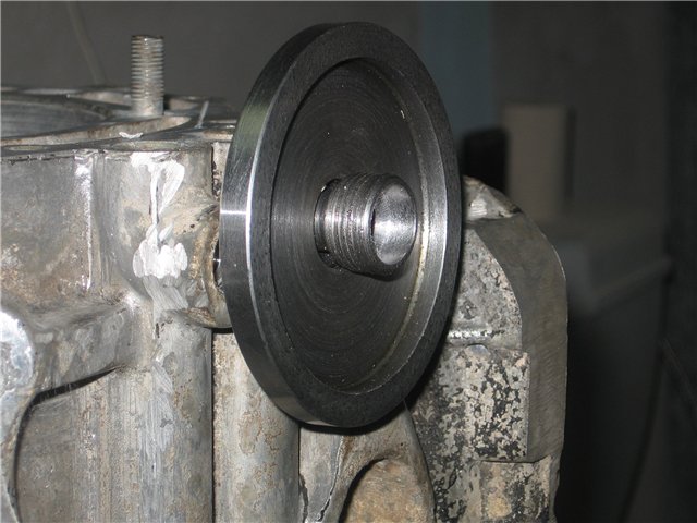

Вот так оно должно быть.
Интересный вариант установки фильтра. Фильтр не будет ничему мешать? Хватает тела, чтоб прикрутить тарелку к блоку?

У автора данной системы вроде все работает прекрасно.

Тела останется минимум.
На моем блоке тела очень мало, т.к. отверстие смещено немного от литья с завода. Планирую без резьбы закреплять фланец посредством поджатия при установке фильттра на штуцер...
Кстати не только у автора данная схема работает, знаю еще одного человека у которого тоже успешно все работает.
