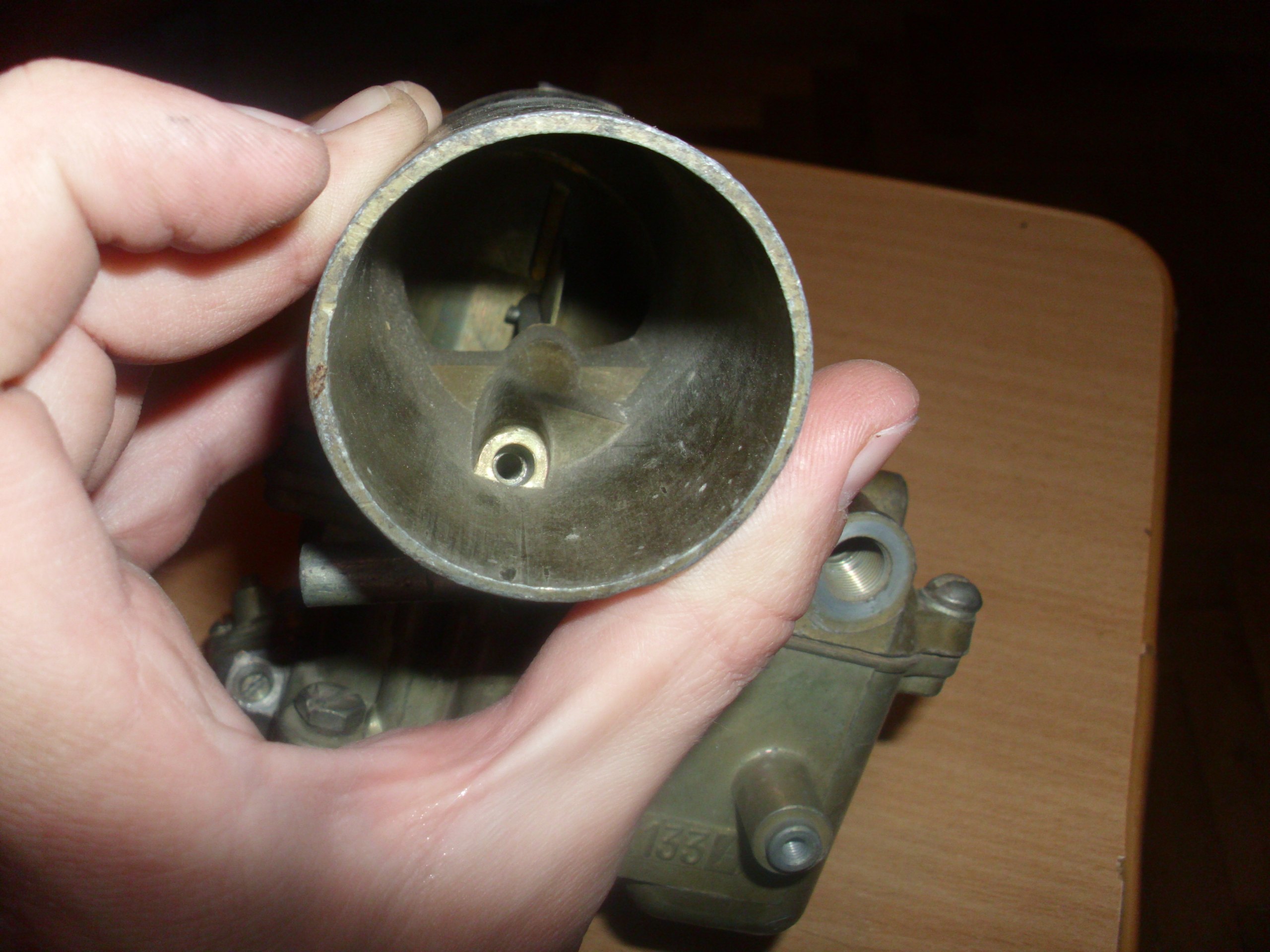

Новенький К133 Cool Как долго я ждал такого улова!

где ж он новенький-то,когда нижняя часть у него уже не родная?

sanitar с чего ты взял?!этот тоже?

ну да,ты сам не видишь что нижняя часть ездила меньше или вообще не ездила,в отличии от верхней?

Самый цимус в карбе- неизношенность нижней части, которая умирает первой и чаще нуждается в замене. Верхнюю легко определить по потертости пояска от патрубка на входе. Обратите внимание, на каждом БЭушном карбушке заметно. Тут буд-то все в идеале, даже если было в употреблении. Карбюратор- очень чувствительный и нежный организм, что бы его внешне по фоткам в интернете оценивать. Умельцев возвращать товарный вид тоже немало. Работа покажет.

Barbarossa он целиком ниразу не ставился даже на тачку

sanitar я вижу, что он ваше ни разу работы не видел.Потом кину фотку со снятой крышкой.В отражении поплавка - можно брыться

брыцца-небрыцца,ты лучше покажи стенки,где манжета ускорительного ходит

sanitar блин, я доставать есту конструкцию не хочу, я на старых карбах ненавижу это дело

а что там доставать?открутить 6 болтов,скинуть крышку,вытащить поршень.

sanitar ага вже, ще тре відкрутити нижню частину аби відєднати тягу яка приводить в дію механізм прискорюючого насосу

бля,точно,забыл))ну ок,ещё 2 болта))
