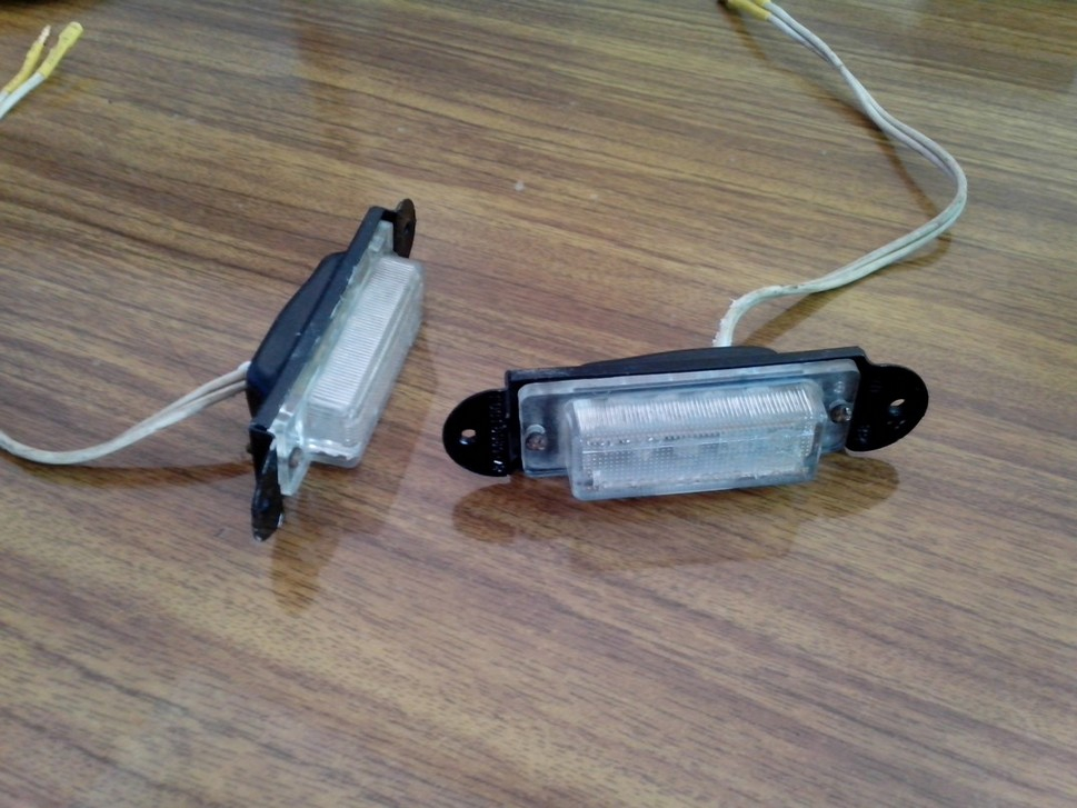

Ленты SMD - расцениваю как колхоз. если делать, так нормально.
Вот собственно это счастье.
http://www.e-voron.dp.ua/catalog/011194
из ПЛЮСОВ - угол свечения от 120 до 90 градусов.
Для разогрева начал с подсветки номерного знача. Желтые лампочки конечно СТОК. Но я попробую. Да, тут диды брал с конусов во внутрь, свет рассеивается по бокам.
Вот собственно эти плафончики после чистки
http://zaz.kiev.ua/forum/gallery/photobase/22616/22616-1345455574-061.jpg
Делаем маленькую плату, на макетке ставил 12 светодиодов ( 2 ряда по 6 шт, на фото видно), но 12 много уж. Решил сделать на 8.
Питание белых Светодиодов - 2,8-3,6 V. Делаю 2 ряда по 4 диода + 1 диод на защиту от обратки (gотребялет он - 0.6V)
Итог таков: (3,6*4)+0,6 = 15 V.
В общем, думаю что не сгорят. Smile
Пока накидаю фото, потом отредактирую - РАБОТАААааа.

НУ и по светильнику. вот результат
