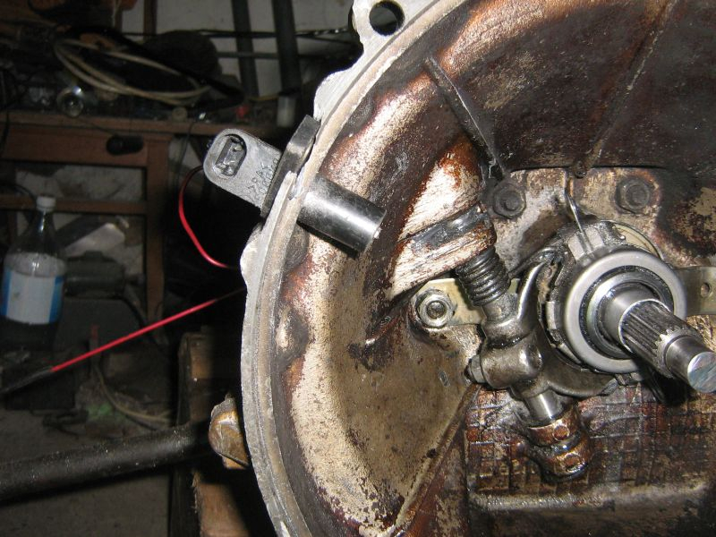

А в том разница, что инжектор должен читать положение коленвала. Датчик розмещен на славутовской коробке.

Technik писав(ла):
А в том разница, что инжектор должен читать положение коленвала. Датчик размещен на славутовской коробке.
Дык а кто мешает замерить местоположение датчика на колоколе Савутовской коробке, точно там же просверлить отверстие в ЗАЗовской коробке (ну или плите). И радоваться жизни. Проблема то...

ПовідомленняДодано: 11 Листопад 2010 23:36    Заголовок повідомлення: Відповісти з цитатою
REDZAZ писав(ла):
Technik писав(ла):
Угол тоже не проблема?

ПовідомленняДодано: 12 Листопад 2010 00:17    Заголовок повідомлення: Відповісти з цитатою
Зачем тебе угол? Можно и линейными обойтись. Парой тройкой размеров. скажем расстояние от одного болта до датчика, от другого болта до датчика, расстояние между болтами. Ну а дальше AutoCAD (ну или циркуль, карандаш, линейка, счеты) тебе в помощь.

макс из симфера писал где-то, что брал шкив коленвала от сенса 1.4, он с зубчиками для датчика. и кронштейн для датчика. все уже придумано давно

LEKS писав(ла):
Отвечу за Макса если он не против Embarassed
шкив от инжектора с датчиком
датчик на коробке
