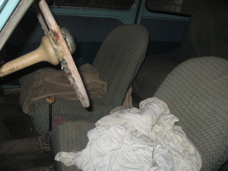

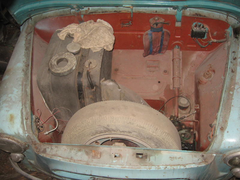

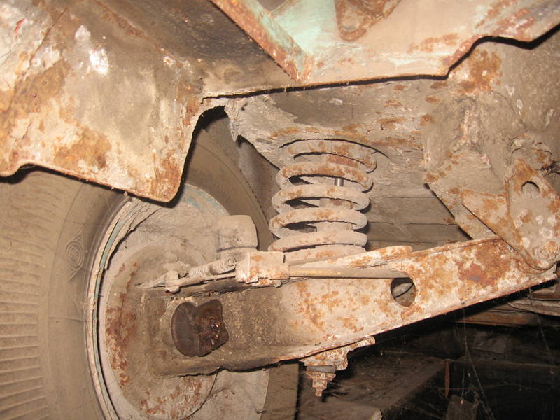

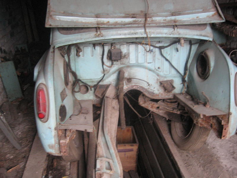

Давно это было. Очень хотелось исполнить детскую мечту... И завел я себе "Запорожець", тот что горбатый. Дал обьявление и через какое-то время позвонил мне очень интеллигентный дядечка. Договорились о встрече, приехал.
1963 год выпуска. Светло-голубой, двигатель 26л\с (так как написано в ПТС).
Двигатель стоял сиротливо на верстаке
а коробка в дальнем углу гаража. От завода всего 43тыс км. (столько было на спидометре)
И лет 8 в гараже простоял. При покупке он смотрелся оч хорошо - дыра возле заднего правого колеса и пороги - все! Двигатель отдельно... немного разукомплектован. Зато один хозяин и с документами порядок!
Машина стояла в гараже, с его слов уже лет 7-8 точно. Как двигательна ремонт отправил так и стоит. (машина отдельно, двигатель отдельно. За это время уже один раз гараж вскрывали и "пионеры" унесли одну важную детальку от двигателя, которую теперь не найдешь. Один раз обвалиласькрыша и бревном по горбу... На крыше осталась вмятина. Правда, как только я на нее надавил изнутри, она спружинила и почти не оставила от себя напоминаний.
Состояние на вид немного удручающее, но родная краска нигде особо не успела даже матовой стать))), и единственная видимая ржавчина - пороги (но это у всех). От завода проехал всего 43 тыс км.
Чтобы перетащить его к себе пришлось озадачиться тормозами. И это первая заморочка на пути. Оказалось что несмотря на то, что в городе было два ЗАЗовских магазина, купить что-либо уже невозможно. Нет ни шлангочек, ни цилиндров... Удалось правда приобресть главный тормозной цилиндр. Вырезать все что касалось тормозов полностью и начать ваять. По посадочным размерам и массе авто подходят тормозные цилиндры от Таврии, их я и поставил. Проложил ноую тормозную магистраль точно такую же как и была за исключением шлангов. Поставил все "жигулевские" - благо их еще долго будут делать и проблем с запчастями не будет. Собрал, проверил - все работает. И ручник и основные тормоза. Перетащить предстояло его через весь город на дачу. И, что удивило особенно: по грунту он настолько плавно "обкатывал" все неровности и ямы, что после 9-ки меня сильно удивило.

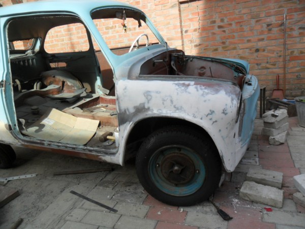

С позволения хозяина, такой он сейчас
Останній раз редагувалося: Николка (25 Серпень 2013 18:04), всього редагувалося 1 раз

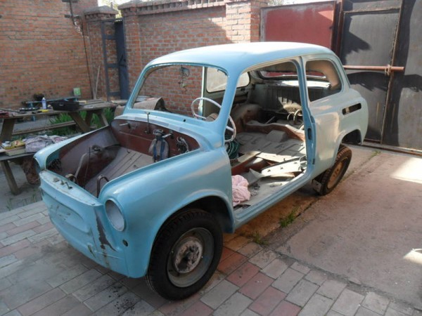

Да фотографировать нечего - стоит в гараже кузов на задних колесах и двух подставках без окон без дверей, капотов и багажников - чуток подкрашенный весь в мазутах и мастиках. Лужи под ним из нефтепродуктов. Стоит и мешает в 10ке поменять сальники в коробке. Вот и все состояние - на верхних фото это он куда как более собранный)))
Сейчас как раз пытаюсь пристроить подвеску на место чтобы его оттуда убрать

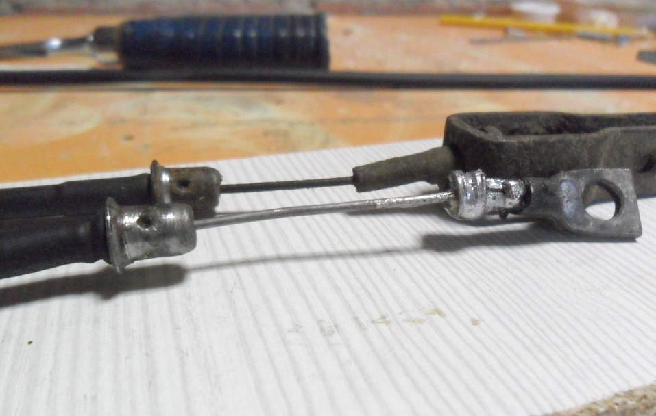

Фронт наступления на очаги корозии добрался до тоннеля на полу. Глядел я в него со всех сторон, и так и этак прикидывая как бы туда мовиля нафигачить. Потом думаю себе "СТОП!" какой такой мовиль?! Тут же горы всяких тросиков проходят, хрен ты чего потом заставиш работать если они остануться внутри и в них попадет мовиль..
Сказано - сделано начал я за них дергать чтобы вынуть, пришлось и педали поснимать. (тут тоже оказалась куча грязи и ржавчины).
Короче достал я эти тросики - все до единого. Все вынул из тоннеля! И начал мыть водой под давлением. СКОКА ДЕРЬМА!!!
Потом грел феном пока дымок не пошел отовсюду - воду выпаривал. Ну а после уже и до мовиля дошло.

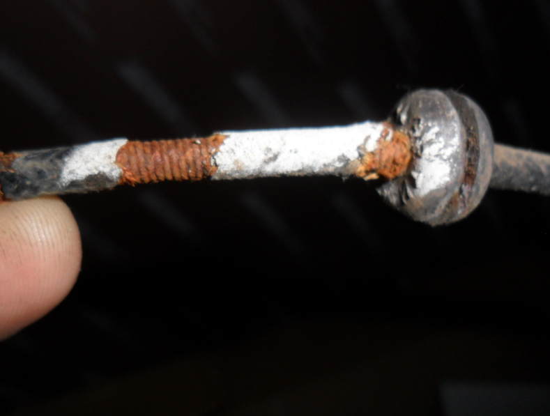

Но вот тросики были в состоянии... короче вот:
Старая оболочка троса представляет собой оплетку из ХБ нитки покрытую то-ли лаком то-ли битумом то-ли краской. Вобщем она процентов на 40 разрушена уже а состойние остальной части таково, что припопытке согнуть - трескается.
Короче вся оплетка срезана, тросики вынуты, осмотрены, очищены. Наружняя оболочка также очижена от ржавчины, грязи и остатков ниток.
Тросик привода стартера пришлось разобрать посерьезнее. Один из концов пришлось "вырезать" из наконечника, чтобы одеть новую оплетку. Все тросики были собраны с новой оболочкой из термоусадочной трубки. Выглядят неплохо, а как будут работать - покажет будущее.
