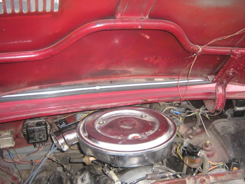

ЗНАКОМЫЙ ОДИН СДЕЛАЛ СЕБЕ НА ОЗОН
УСИЛИТЕЛЬ НА КРЫШКЕ НЕ РЕЗАЛ
ФОТКАЛ Я САМ
ГОВОРИТ, ЧТО ДОРАБАТЫВАЛ КАСТРЮЛЬКУ БОЛГАРКОЙ

як вона йому там встала ??? Shocked

Макс, а что зв магистраль в клапанные крышки врезана ?

+1 Подробнее, пожалуйста, о запитке, распределении масла в головках и результатах.

похоже это система циркуляции картерных газов *прокачаный сапун*
..интересно что за трубка или тросик идёт под жестянку в раёне топливног фильтра на верхнем фото?.

ЧЕСТНО ГОВОРЯ САМ УДИВИЛСЯ
ГОВОРИТ, ЧТО ЧТО-ТО ТАМ БОЛГАРКОЙ ПОДРЕЗАЛ. НЕ БЫЛО ВРЕМЕНИ РАСКРУЧИВАТЬ ВСЕ ЭТО. МОЖ ПОЗЖЕ.
2 МИША & el_fuego
MENMACHINE ПРАВ - ЭТО ОТСОС КАРТЕРНЫХ ГАЗОВ ИЗ КРЫШЕК
ТАМ ЕЩЕ И ВПРЫСК ВОДЫ НА ОХЛАЖДЕНИЕ ПРИКОЛХОЖЕН.
ЭТОТ ЧЕЛОВЕК - МАСТЕР ПО РЕМОНТУ ЗАЗОВ
ПОСТОЯННО ЧТО-ТО МУТИТ СО СВОИМ
ПРАВДА ЕСТЬ ПРОБЛЕМЫ СО ВКУСОМ И ДИЗАЙНОМ, НО ЭТО ЕГО МАЛО ВОЛНУЕТ. ГРУБО ГОВОРЯ ЕМУ ПОХ.

..ТАМ ЕЩЕ И ВПРЫСК ВОДЫ НА ОХЛАЖДЕНИЕ ПРИКОЛХОЖЕН..
так вот ля чего та трубка.. это вода на рёбра цилиндров подаёться?, это-ж пар валить обязан просто.. Shocked

ВОДА ПОДАЕТСЯ, КОГДА ДЕЛО ИДЕТ К ПЕРЕГРЕВУ
ТАМ СТОИТ БАК ОМЫВАТЕЛЯ ЛИТРА НА 3 С МОТОРОМ, КОТОРЫЙ УПРАВЛЯЕТСЯ КНОПКОЙ ИЗ САЛОНА

maxx писав(ла):
Тоесть, реальна такая ситуация, когда газы мешают прохождению масла через сливную трубку? Может, именно поэтому масло так норовит выбраться из-под крышек головок на больших оборотах?..

МОЖЕТ БЫТЬ И ТАК...
В ЛЮБОМ СЛУЧАЕ ПОВЫШЕННОЕ ДАВЛЕНИЕ В КАРТЕРЕ ПРИВОДИТ К УВЕЛИЧЕНИЮ ВЕРОЯТНОСТИ ПРОТЕКАНИЯ ПРОКЛАДОК
О.Хайям
ПовідомленняДодано: 15 Грудень 2009 14:20    Заголовок повідомлення: Відповісти з цитатою
у иномарок для этого выход картерных через сапун уходит за воздушный фильтр.
и когда мотор работает, разряжением которое образуется за воздушным фильтром, он сам принудительно высасывает из картера.
темсамым создавая там разряжение.
потому и так не текут ни прокладки ни сальники.
з.ы. то что он эту вентиляцию провел трубочками такого маленького диаметра это очень неразумно. профанация.
они шлаком забьются в миг. более того по ним может даже масло погнать.
трубки даже в палец диаметром забиваться умудряются.
у Жигуля на вентиляцию целый шланг стоит. и много у кого намертво забит.

ТАК У ЗАЗА СИСТЕМА ТАКАЯ ЖЕ ПО ОТСОСУ ГАЗОВ
А НАХ ОН ТУДА ЭТИ ТРУБКИ ПОСТАВИЛ - ЭТО УЖЕ НЕ КО МНЕ (Я Ж СЕБЕ НЕ ПОСТАВИЛ) Laughing

Ну вот и ещё один Озон боком стоИт, и ничего !Very Happy .
По поводу "как влезло" могу сказать, что у меня черепашка от москвичёвского мотора от 41-го Москвича Very Happy (дутая такая) встала с запасом в сантиметр, правда без уплотнительной резинки и это НА ПЕРЕХОДНИКЕ, а на штатном коллекторе под двухкамерник места сверху должно остаться ещё больше. "Кастрюлю" и надо-то просадить на сантиметр-два.
А нельзя-ли упросить хозяина снять крышку с "кастрюли" и сфоткать внутри?
С уваженьем!
ЗЫ: Млять, только что вкурил, у него же тоже на переходнике! Shocked

ЗАБЫЛ СКАЗАТЬ У НЕГО К РОДНОМУ КОЛЛЕКТОРУ ПЕРЕХОДНИК ПРИВАРЕН АРГОНОМ

Этож как он рысачит, что ему нужно водяное охлаждение от кнопки!!!!!!!! Shocked
от завдяки тому певне у нього карб і стоїть нижче... Rolling Eyes

а чего при приварке не повернул переходник правильно???

так это ж очевидный вопрос.
первый - а почему не болтами??? а аргоном
второй-почему без поворота???
