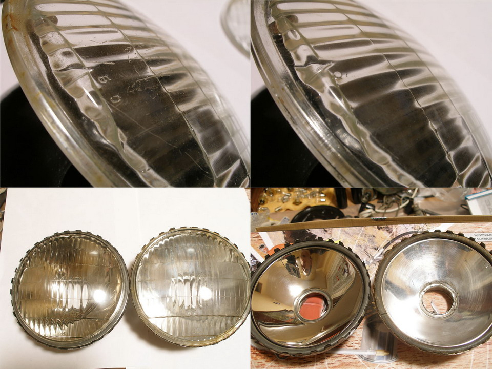

Вот фотки.
слева вверху - рассеиватель с царапинами
справа вверху - полированный рассеиватель
слева внизу - левый - полированный рассеиватель и полированный никелерованный отражатель. правый - родной отражатель с царапанным рассеивателем.
справа внизу - левый - полированный никелерованный отражатель. правый - родной

ПовідомленняДодано: 26 Березень 2008 00:14    Заголовок повідомлення: Відповісти з цитатою
да вроде ниче получилось, тока царапинки еще есть немного.

ПовідомленняДодано: 26 Березень 2008 08:36    Заголовок повідомлення: Відповісти з цитатою
Слишком быстро забилась шкурка на 1000, да и abralon 1000 тоже недолго прожил.
Думаю и так хорошо (лучше чем заводская), теперь вторую так сделаю.
