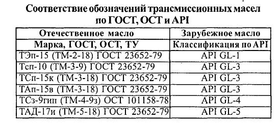

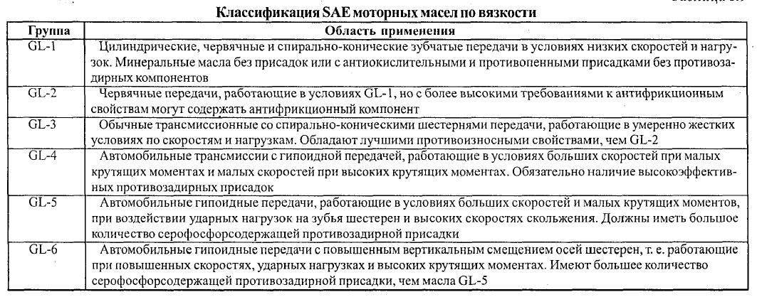

СМОТРЕЛ ВЧЕРА КНИГУ ПО ТАВРИИ И УВИДЕЛ ИНТЕРЕСНЫЕ ТАБЛИЧКИ
ВЫХОДИТ, ЧТО НЕЧЕГО БОЯТЬСЯ GL-5

ПовідомленняДодано: 29 Листопад 2009 13:03    Заголовок повідомлення: Відповісти з цитатою
из чего видно? в гл 5 и 6 серофосфоросодержащие присадки. вот в них и проблема

ЗАВОД ВЕДЬ РЕКОМЕНДУЕТ ТАД-17И, А ОНО СООТВЕТСТВУЕТ GL5
О.Хайям
Повідомлення: 4791
ПовідомленняДодано: 26 Квітень 2010 10:26    Заголовок повідомлення: Відповісти з цитатою
maxx писав(ла):
К.С.Фучаджи, Н.Н.Стрюк писав(ла):
Масло трансмиссионное всесезонное: ГОСТ 23652-79 ТАД-17и, ТСп-10.
Заменители: ТАп-15В, ТСП-15к, ТСз-9ГИП, ОСТ 38-01158-78
Из этого следует, лить в КПП можно GL-3, GL-4. GL-5.
Делаем выводы и выбираем то, что больше нравится.
