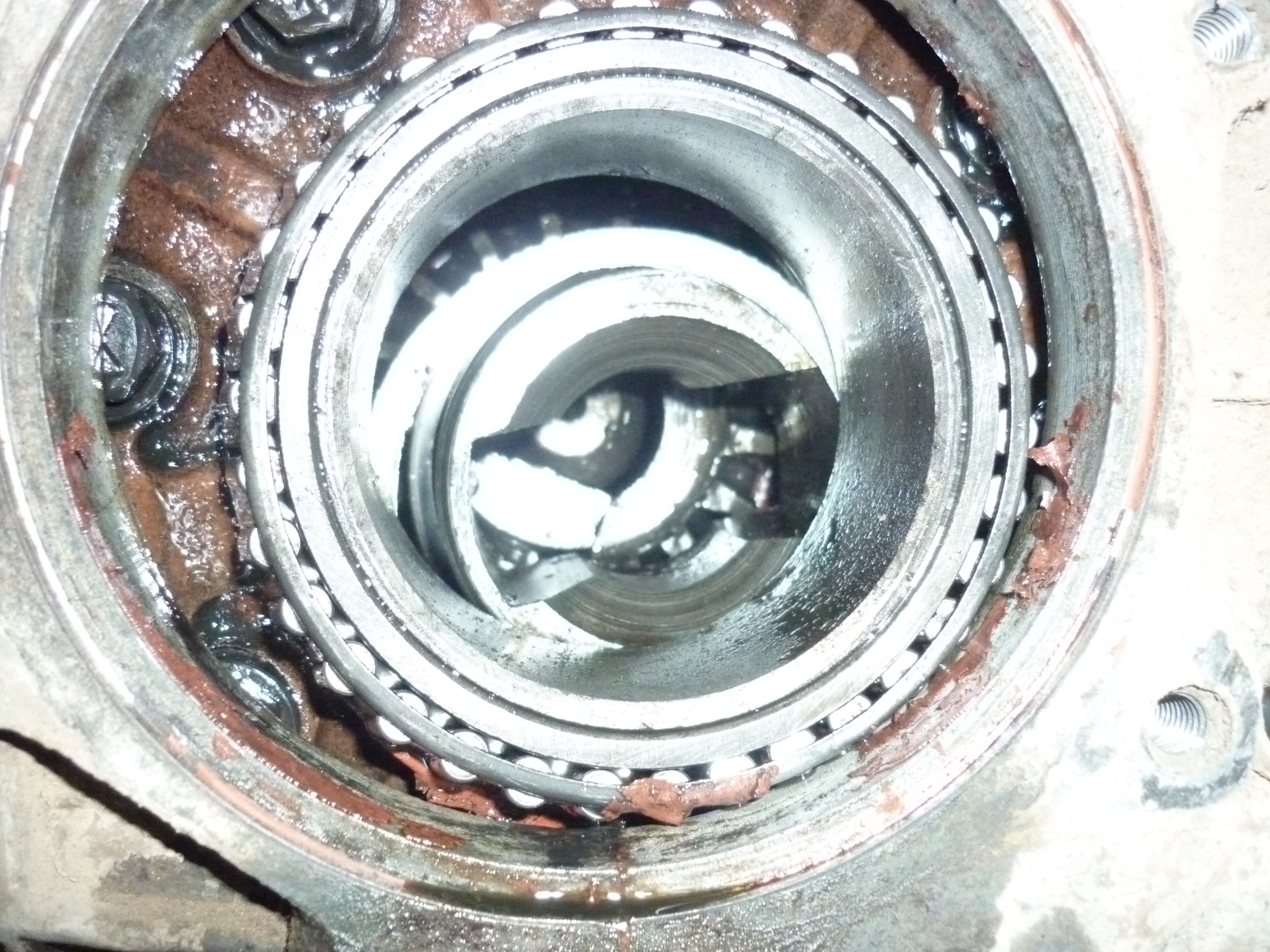

ПовідомленняДодано: 22 Липень 2013 21:54    Заголовок повідомлення: Відповісти з цитатою
Вот,что внутри...

ПовідомленняДодано: 23 Липень 2013 06:46    Заголовок повідомлення: Дифференциал пал неизвестной смертью Відповісти з цитатою
Это полный П"Пец дифференциалу Crying or Very sad Crying or Very sad Crying or Very sad . А масло там было?
Похоже сломалась или вылетела ось сателлитов и полуосевая шестерня "упала" внутрь дифференциала. "ТАК" не соберёшь, да и смысла нет.
Дифф под замену
Вам к LEKS'у за советом, либо ремонт либо замена КПП. ИМХО проще заменить КПП на заведомо рабочую
Кстати надо было снимать только чехол (резиновый) - его держит металлическое кольцо на трёх гайках,
а вы вынули весь фланец, в котором стоит наружная обойма подшипника дифференциала
(внутренняя обойма с роликами на Вашем фото ближе всего). Поставьте фланец назад на коробку, так как он стоял., на той его части, что входит в коробку есть одно сверление, оно должно быть сверху - это для смазки подшипника (сверление видно на фото)

ПовідомленняДодано: 23 Липень 2013 10:20    Заголовок повідомлення: Re: Дифференциал пал неизвестной смертью Відповісти з цитатою
Herdsman писав(ла):
Дифф под замену
Вам к LEKS'у за советом, либо ремонт либо замена КПП. ИМХО проще заменить КПП на заведомо рабочую.
Я поставил все обратно Smile Но жужа выехала на плолвину гаража и опять вылетело...А можно ли поставить 5ступку с ваза?Или посоветуйте,как можно сделать просто и за не большое время(
ПовідомленняДодано: 23 Липень 2013 10:57    Заголовок повідомлення: Відповісти з цитатою
1) Снимай коробку передач, меняй дифференциал. Наверное, не сам - найди того, кто сделает.
Или меняй КПП в сборе.
В принципе, как машину на ход поставишь - никто не мешает и самому потом коробку починить - вникнуть, так сказать, в конструкцию. Smile
